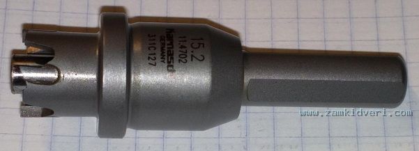

Вот такая приспособа и нет Аблоя. Не пробовал, но думаю через протектор броненакладки вместе с оным можно вскрыть быстро. Отверстие в протекторе под ключ очень будет удобно для центровки.
Может и реже встречается Аблой , но способов и приспособ для его вскрытия больше, чем против 3KS.
