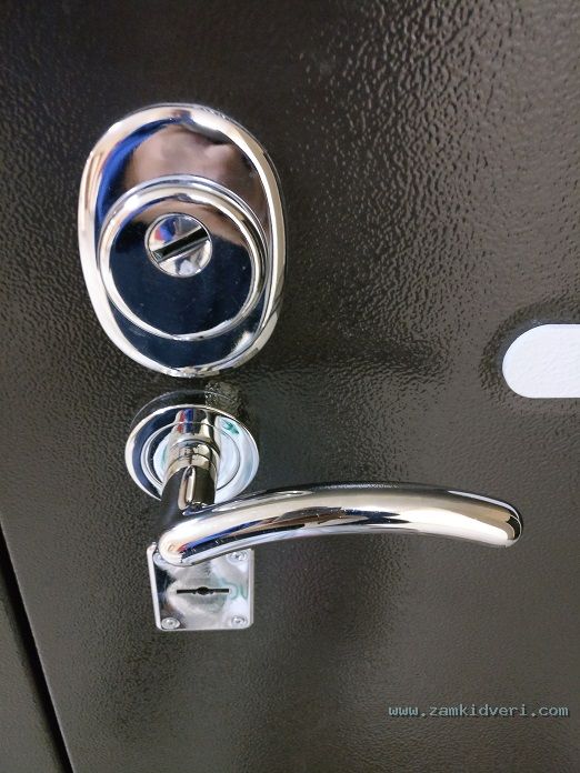

    Здравствуйте!
    Имеется входная дверь Гардиан с двухсистемным независимым замком Чиза 57.966.
    Сейчас стоит временный недорогой цилиндр и вот такая бронезащита
    Хочу поменять на более надёжный цилиндр , можете порекомендовать на какой имеет смысл менять и надо ли усиливать бронезащиту (если это возможно)?
    Спасибо.

    Андрей, обратите внимание на цилиндры Evva. Фото брони не видно.
    Волчков Андрей
    Так видно?
    Последний раз редактировалось Oleg_V; 23.11.2017 в 19:11.
    Команда форума
    05.02.2015
    Москва.
    2,168
    Отлично видно. Броня у Вас, предположу,фирмы Апекс . На это указывает характерная форма накладки, она у всех фирм разная. Будет возможность , замените на любую понравившуюся Вам итальянскую. Если нет на замке марганцевой защиты от высверливания, хорошо бы и её установить. Броню Вы сможете заменить без проблем, а для установки пластины на замок, понадобиться помощь специалиста.
