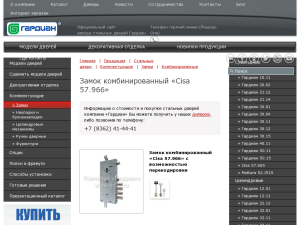

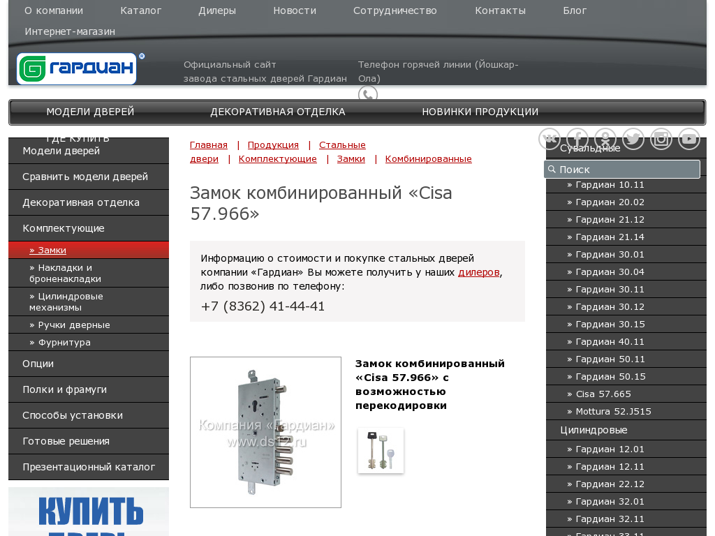

    Цитата Сообщение от G-man Посмотреть сообщение
    Вы знаете замок который не возможно вскрыть? Поэтому нечего странного в установке замка нет, а вот почему компания Cisa не устранила этот момент, вот это действительно странно.
    Нет не знаю. Все определяет время взлома.
    Проблема в том, что замок это не конечный продукт.
    Дверь - уже да. И все равно странно, знаете о проблеме и не решаете.
    Такой подход и позволяет производителям замков делать откровенное ...
    Вот же у Вас:
    Официальный сайт завода «Гардиан»
    Надежные стальные двери — важнейший элемент каждого дома. Завод стальных дверей «Гардиан» создает двери, которые обеспечивают безопасность Вашего жилища и всего того, что Вам дорого.
    Российские стальные двери «Гардиан» признаны на международных специализированных выставках лучшими стальными дверьми России и награждены знаком качества.
