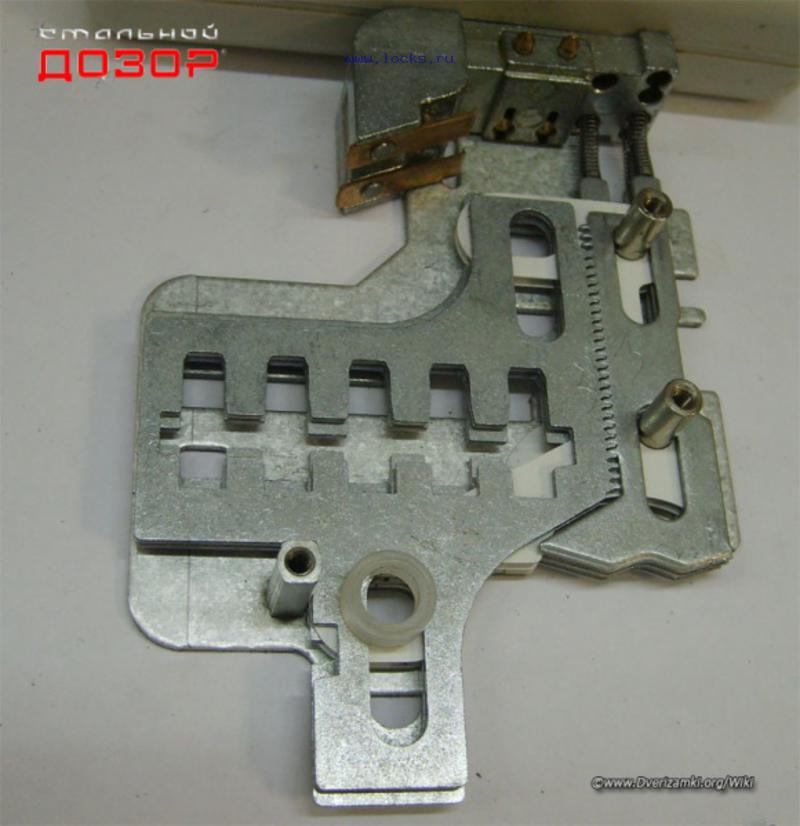

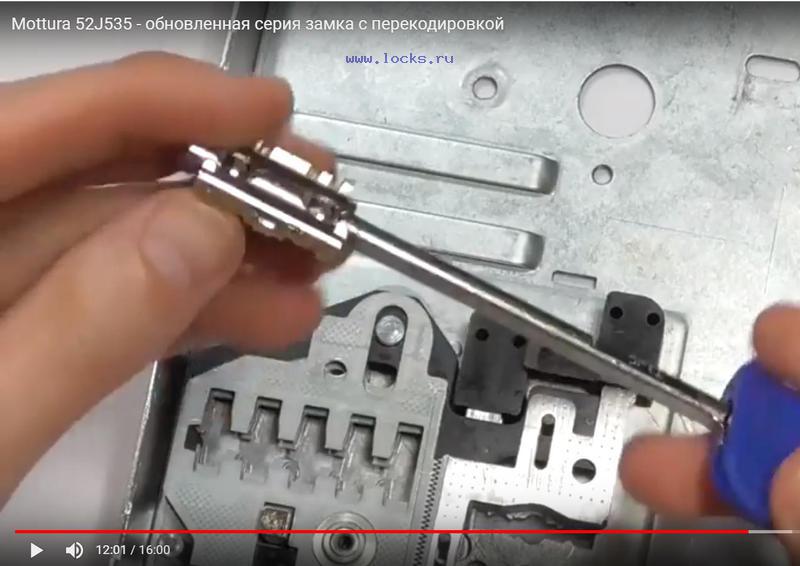

    Замок с перекодировкой - это удобно, но значительно уменьшает секретность замка и добавляет новые способы взлома.
    Насколько я помню CISA сама указывает секретность 20000 комбинаций, что не соответствует 4 классу по ГОСТ 5089.

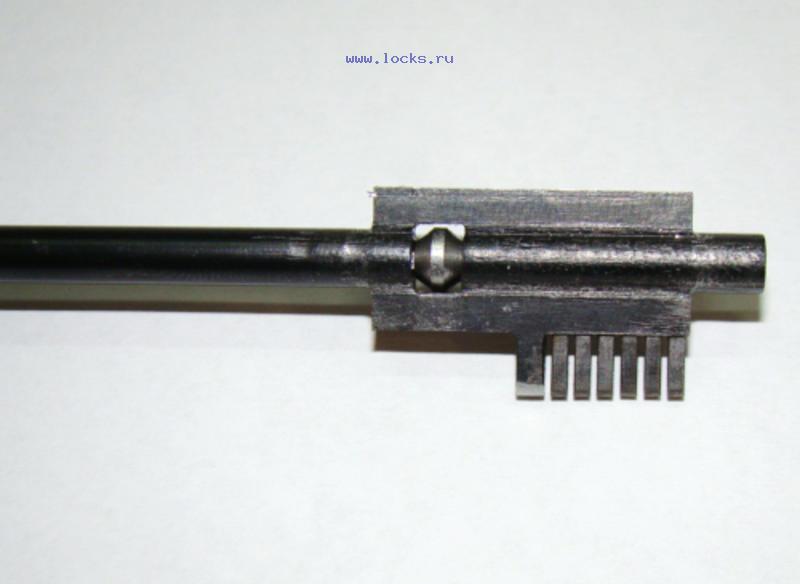

    Плюс у замков нет защиты от отмычек и самоимпрессии:
    Подробнее: Легко открыть замок. Грубейшее нарушение в конструкции замка (Mottura, Cisa , Iseo, Гардиан , Ригель, Электроприбор, Эльбор , Crit) см. 2. Угол зубьев сувальд:
    http://www.zamkidveri.com/forum/vv_t...ture/CISA.html

    К сожалению, это больше рекламный ход, чем элемент реальной защиты. Такие элементы не имеют секрета (всего два варианта), а основная цель: индивидуальность болванки ключа (можно купить только у официальных дилеров) и невозможность использования обычного самоипрессионного ключа. Просто нужно купить другой.
    См. "Что такое самоимпрессия?"
