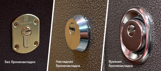

    Получается, что 25.14 Максимум + замена цилиндра в нём на более приличный будет оптимальным выбором для ДС3У? По поводу броненакладки, я так понял она входит в комплект так называемого "бронепакета" двери, и ставить накладную смысла нет (и соответственно вроде вообще не предусмотрено). А как вообще убедиться в её наличии? Она же, как я понимаю, может быть скрытой, а не накладной на внешнее полотно двери?

    Вы знаете.. все понимаю.. но просто наберите в яндекс-картинках словосочетание "броненакладка на цилиндр " и все вопросы отпадут. Мне неизвестно о существовании скрытых броненакладок
    Она бывает накладная и врезная. Врезная лучше, так как выломать ее на порядок труднее. Отличить по внешнему виду легко (картинку нагуглил сходу):
    По моему мнению, необходимый минимум - накладка уровня DiSec BD16S (стоит прибл. 1500-1800р) а лучше - лучше Но уровень, скажем DiSec Diamond - тоже, наверное, перебор, как 3KS
