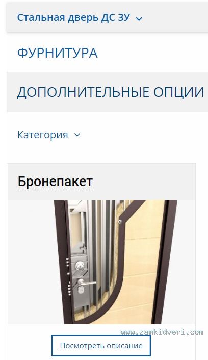

    Доброго времени суток!
    Выбираю себе входную дверь и возник вопрос про Гардиан ДС 3У.
    На сайте в описании этой двери бронепакет указан как дополнительная опция. Но когда я недавно общался с официальным дилером Гардиан своего города, он мне сказал что нет такой опции и бронепакет идет в стандартной комплектации. Дилер мне даже показал программу расчета двери от завода, там и правда в списке доп. опций не было бронепакета, но почему тогда на сайте он указан именно как доп. опция? Хотелось бы выяснить

    Элементарно, Ватсон - сайт кривой. Вернее кривой список опций. Я так подозреваю, что он один и тот же на все модели показывается. Заводской программе в этом случае веры больше.
    НМИ, "бронепакет" на ДС3У всегда был в базе. В конце-концов, настаивайте, чтобы в формулировке заказа явно была обозначена полная комплектация и "бронепакет" в том числе, а то мало-ли, вдруг и в программе глюк.
