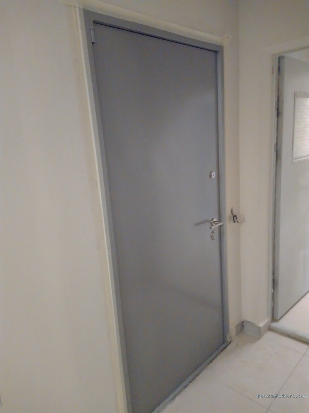

    Цитата Сообщение от Ivan Посмотреть сообщение
    Доставить из Москвы - легко! вопрос в замере и установке. А также в том, что хотелось бы образцы дверей "пощупать" перед выбором!
    Кас легко ,- ориентируйтесь на 300 кг где-то. Багажник на крыше не подойдёт, если вы такой вариант подразумевали.
    Пощупать... ну она.. очень железная))
    Выглядит примерно, но не обязательно, так:
    Замки может иметь любые.
    Но, а если это вопрос доверия, ну тут уж .. его вы внутри себя должны решить.
    Установщиков, я думаю в Питере найти можно
