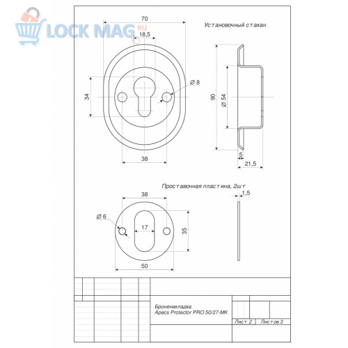

    Мне вот любопытно , а что такое бронестакан и с чем его едят?
    OFF: Виталий, вас в гугле забанили?
    Вот:
    или вот:
    ну или такой, наконец:
  17. #17
    Старожил
    21.09.2018
    547
    Елена, на самом деле там в каталоге фигня написана. Броненакладка такая в самом деле есть (только правильнее говорить "врезная", а не "утопленная"), и стакан там, некий есть, только он не "броне-" ни разу. "Установочный стакан" это вот называют:
    Ну и так скажем, дешевка это, "щоб було". Скорее всего, выломают ее довольно быстро.
    https://lockmag.ru/image/cache/produ...duct_popup.jpg
