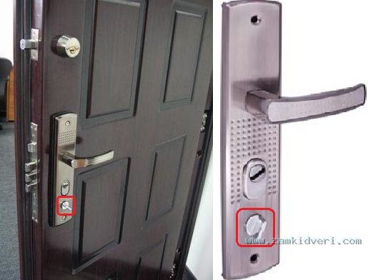

    Теперь суть проблемы. Металлическая дверь со стандартным китайским замком, открывается наружу. Служила верой и правдой 13 лет. Похоже, большим усилием на "ночную" защелку ее сломали - проворачивается теперь на любой угол.
    Взял картинку из интернета, чтобы показать, что именно проворачивается
    ChinaDoor.jpg своих фото пока не делал.
    Снаружи и изнутри квартиры доступа к щели, чтобы отжать защелку замка, нет. Ручка двери поворачивается. Ключ открывает и закрывает отлично.
    Пытался визуально понять проблему через отверстия - тщетно. Чертежи, как эта "ночная" защелка работает, не нашел. Дверь стоит, как вкопанная.
    На фото помеченную проворачивающуюся внешнюю приблуду снял. Там металлическая длинная пластинка от нее идет, которая должна поворачивать силуминувую деталь. Так вот проворачивается она этой пластиной без каких-либо усилий на любой угол. Похоже, что-то отломалось от нее. Видел тему, где с ручкой двери была проблема. Но тут, похоже, другой случай.

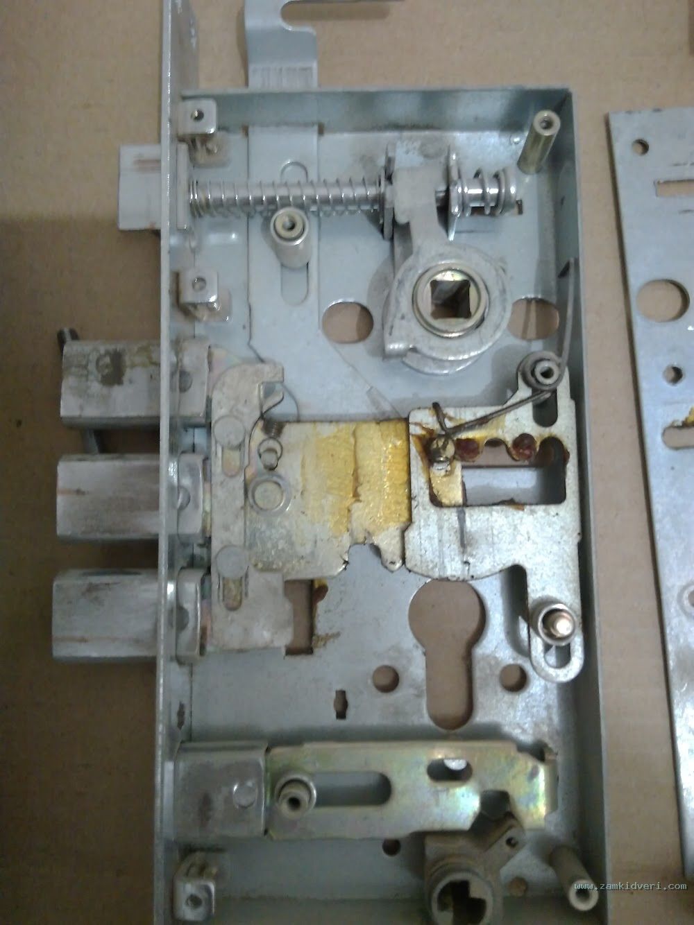

    Вот он ваш замок.
    На фото более чем достаточно инфо.

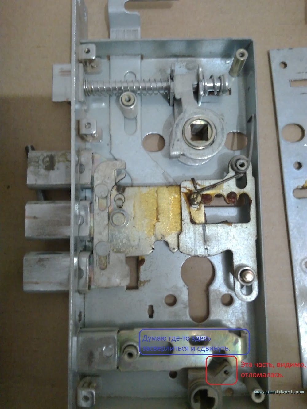

    Спасибо огромное! На Вашем фото отметил предполагаемую причину проблемы и план действий.
    4works
    Нашел местного умельца, который сказал, что сможет открыть без повреждений, если дать доступ к проворачиваемой силуминовой детали (см. фото ранее).
    Открыл за 10 секунд, но не показал как. Если правильно понял, то шуруповертом крутил силумин, надавливая на него каким-то образом. Сам бы я не догадался.
    При таком способе открывание, наверное, происходит из-за какого-то контакта отломанной части силумина с основной частью. Либо же от микровибраций отломанная часть просто падает вниз.
