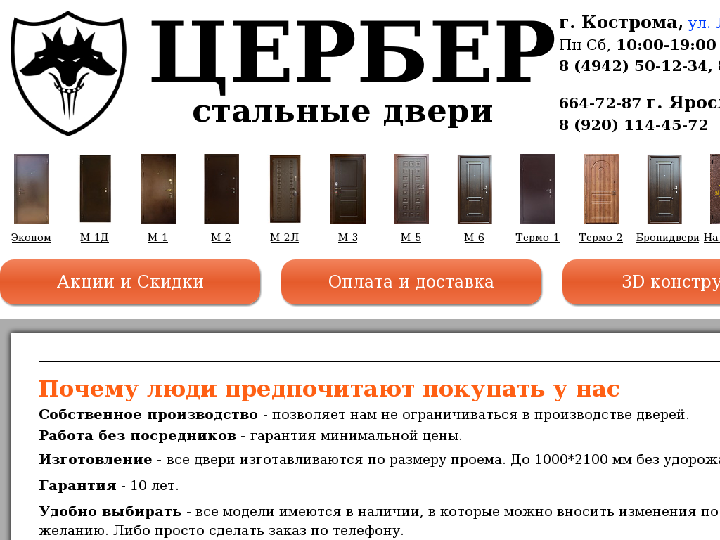

    Кострома - посмотрите здесь
    1024x768

    Совсем новый вариант для меня, спасибо за подсказку, изучу
    Если сравнивать с Гардиан ДС3У, ДС8У(на которых я предварительно остановился), М-5,6 от Цербера будут предпочтительней?

    Почему и предложил изучить конкретную тему, да потому, что в рамках конкретного случая, там многое "проговорено". Не из неуважения к Вам, но повторяться смысла, тем более что там много и интересно высказывались другие участники.
    Стальная дверь... что в ней важно!? Удивительно но факт, было бы очень важнл чтоб в ней присутствовало хоть немного стали!)) А у Гардиан а с этим совсем плохо и чем дальше - тем хуже.
    Понимаю что для Вас важен также приемлемый бюджет. И опять удивительно но факт. Дверь от цербера скорее всего получится дешевле самой приближенной от Гардиан а, потому как несмотря на бесконечные спецпредложения, скидки и акции, двери от Гардиан а приличной комплектации в Москве получаются под 70-80 тысяч.
    У цербера мы имеем приличный металл, наличие усилений по замкам, множественные точки запирания, приличные импортные замки.
    В теме,которую я предложил, у нового владельца все же всплыл маленький косячок. Не совсем аккуратная (эстетичная) сборка торцевой планки (увидите). Но значения это не имеет. Ну и впечатления лично от пользователя, который тоже начинал свои мечты с какого-нибудь "гардиана" за 30-40 тысяч)

    Посмотрите для интереса Portalle - иногда нахваливают за аккуратность исполнения и некое общее качество. Я ими никогда глубоко не интересовался и практически уверен, что металла (стали) в них будет существенно меньше чем в церберах.. Конечно же я смотрел бы сразу m-6, это однозначно солидная дверь, особенно если у нее внешний лист 3 мм. Но помните важный момент. Все цены заявлены на двери с предустановленным "никаким" (стоковым) цилиндр ом в замках. Неважно, будет ли это дверь с двумя замками или с одним двухсистемником, в цилиндр овой части будет стоять "цилиндр для красоты". Его замена на более или менее приличный (не самый-самый топовый, а просто прилично-хороший) это дополнительные +\- 7000
