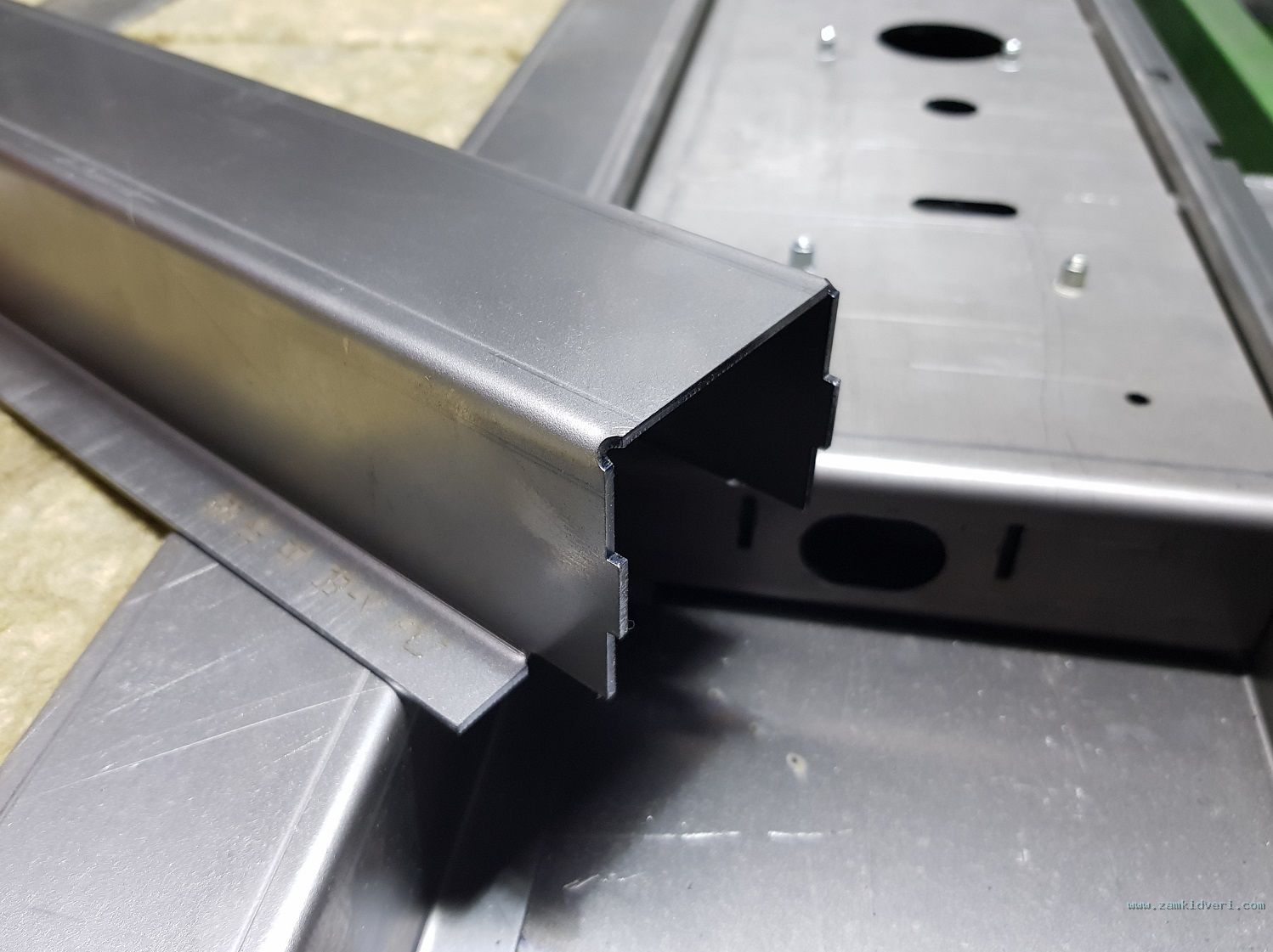

    3мм Вам гнуть просто нечем. И 4мм тем более. Тройку нельзя нормально согнуть? Глупость какая... )))))))))))))))))))
    Ну да, когда нечем гнуть, остается рубить на гильотине и уголок по периметру. И убеждать всех, что это даже правильней. ))
    Реально под заказ? Можно у Вас карман замковый (гнутый) из тройки заказать? Или коробку цельногнутую с противовзломом? Впрочем коробку можно даже из двойки.
    Фото кармана показать? Или сразу чертежи на просчет? Вот возьмете заказ на один карман, сотрете три пары тапочек, пока все заводы в Йошкар Оле обежите, потом Вам посчитают его цену (если повезет найти готового его произвести), а потом и про себестоимость всей двери можно поговорить.

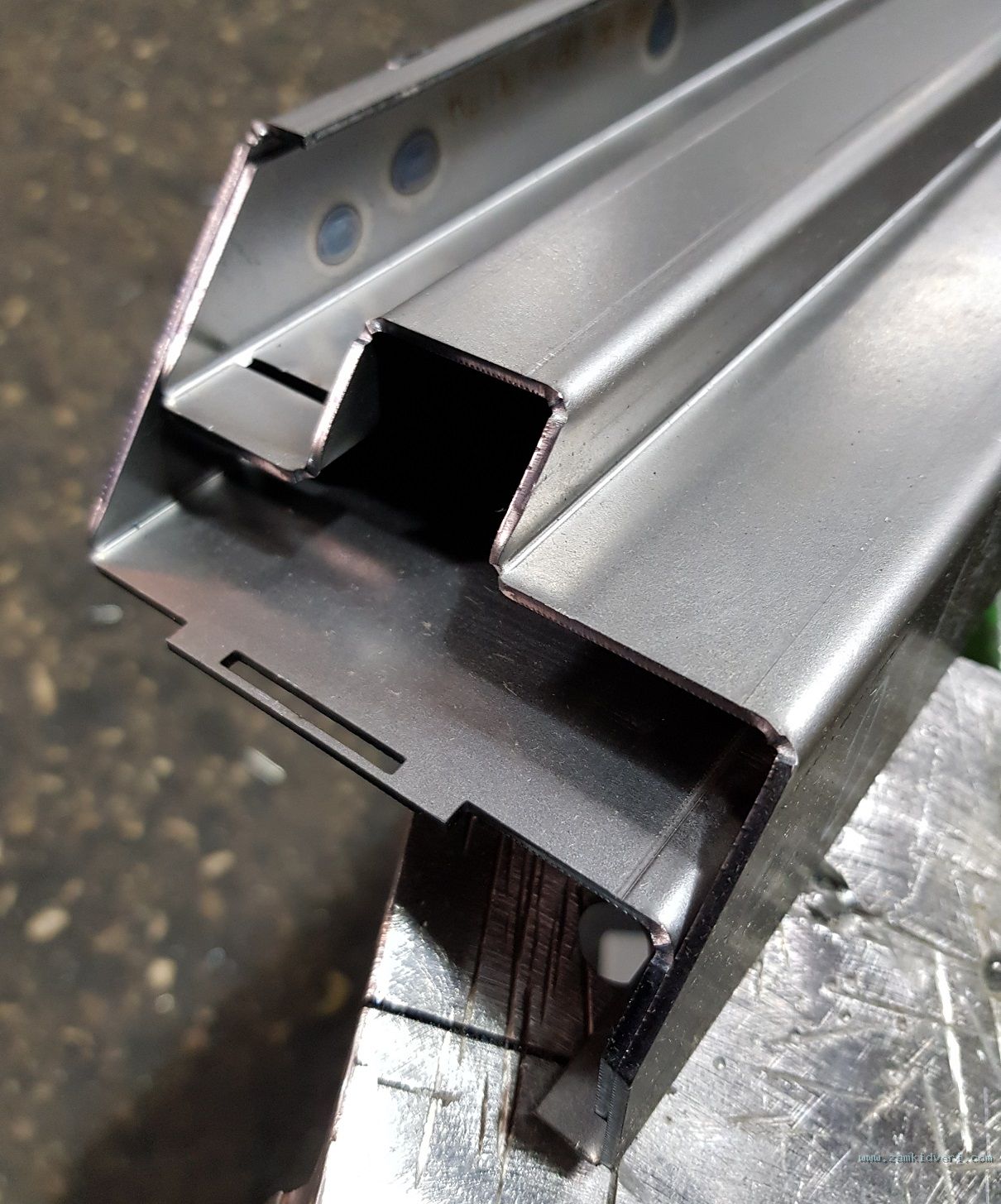

  18. #38
    Команда форума
    21.01.2016
    1,136
    Оно? Или не очень ?
    Гнутое четверко («проба пера»)
    Почему вверх ногами не знаю. Не виноват.
    Изображения
  19. #39
    KKK
    KKK вне форума
    Продвинутый
    18.09.2018
    Москва
    461
    Оно? Или не очень ?
    Это мираж. Четверку нельзя нормально гнуть, сказали же. ))

  20. #40
    KKK
    KKK вне форума
    Продвинутый
    18.09.2018
    Москва
    461
    А чтобы углы при гибе оставались углами, есть правила и технологии, придуманные задолго до нас. На фото ребро К80 из 2мм, коробка К80 из 2мм и на заднем плане скромно притаился карман из 3мм.
    Изображения
