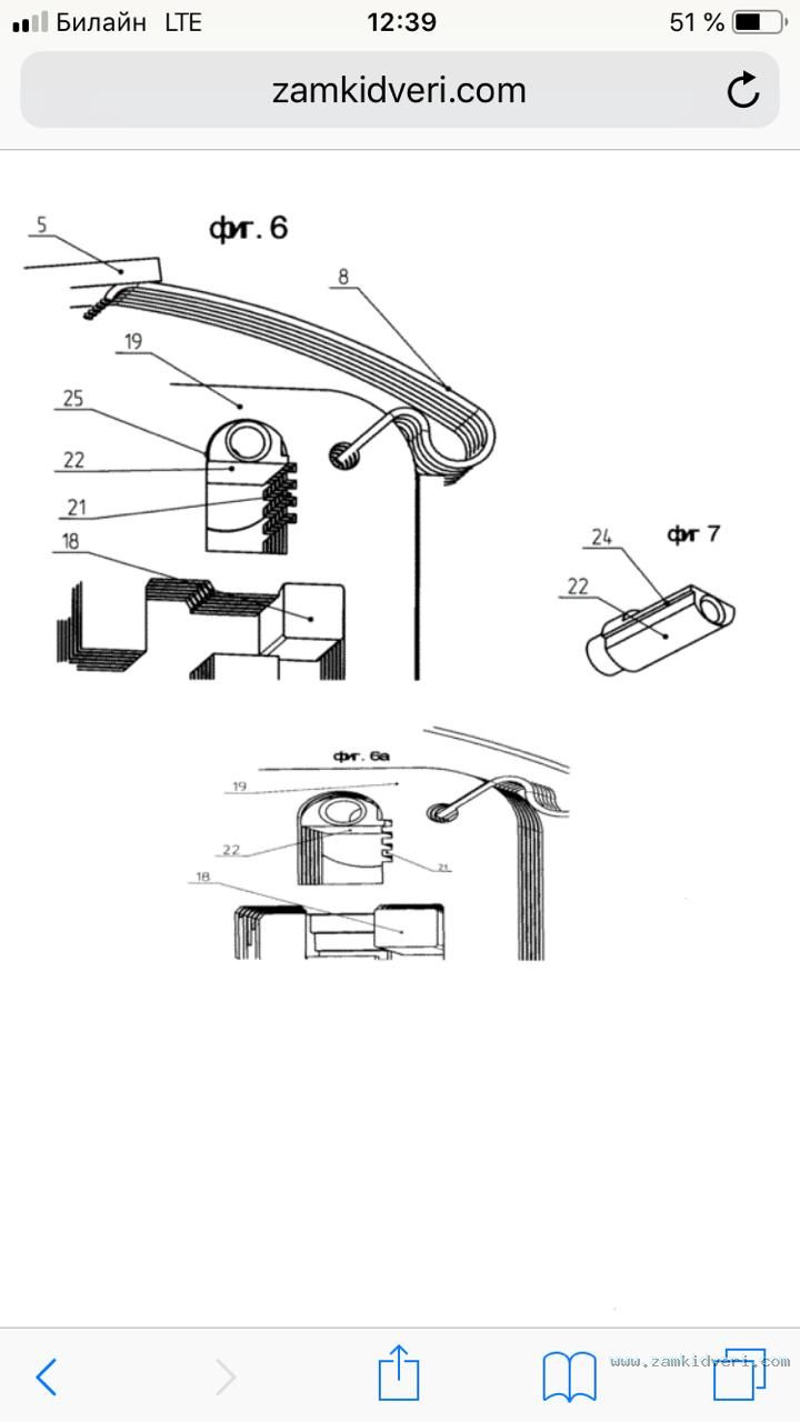

    этот экземпляр не имеет противоотмычных "плюшек". Соотв., результат не явился (мне, по крайней мере) откровением.
    Артикул с "плюшками", наверное, обретает такую стоимость, что на запуск его в производство завод никак не решится. Имхо.
    Ты про какие плюшки?
    Просто тогда возникает реально вопрос, а зачем он нужен такой ,как сейчас?

    Про эти
    отличный замок. Очень качественный, поломок ждать не приходится. Защитит от попытки взлома свертышем и, при правильной установке, взлома полотна. Встанет после или вместо итальянца, если надо. Другой вопрос, какая нужна его цена.
