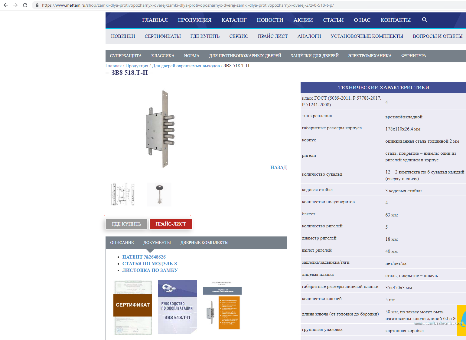

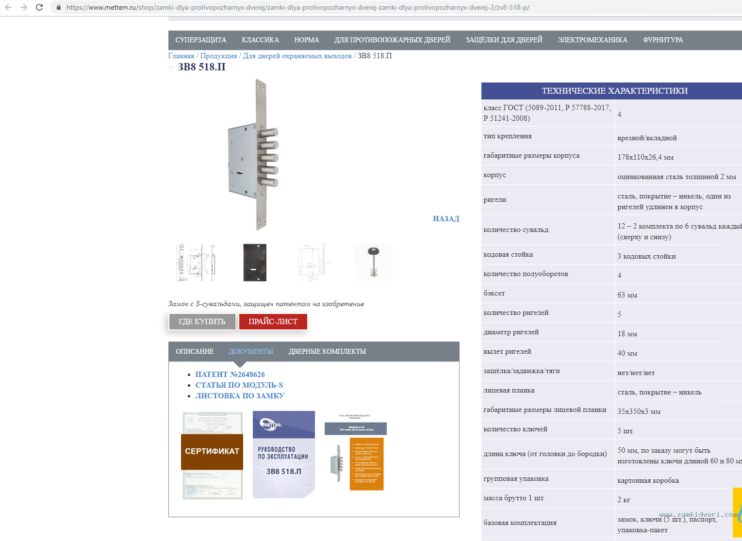

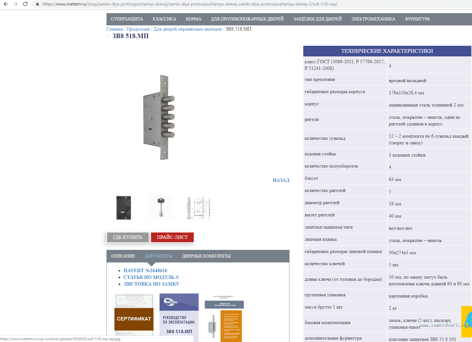

    Вынужден не согласиться, так как ПАТЕНТ №2648626 упомянут на официальном сайте Меттэм , применительно к замкам:
    Скриншоты:
    А в описании изобретения к патенту №2648626 русским по белому сказано:
    На сувальда х S-образной формы расположены зубчатые пазы.
    А также:
    По меньшей мере одна сувальда S-образной формы выполнена с зубчатыми пазами, находящимися внутри направляющего паза сувальды S-образной формы, на одной из его сторон. Стойка сувальд S-образной формы содержит зуб. Стойка предназначена для крепления сувальд S-образной формы и одновременно является противовзломной защитой, точки касания стойки и, по меньшей мере, одной сувальды S-образной формы находятся с одной стороны окружности стойки, а общий для всех сувальд S-образной формы зуб - с противоположной.
    Так что мы вправе ожидать от указанных замков соответствие патенту. Но ни зуба, ни пазов автор видео не наблюдает.
