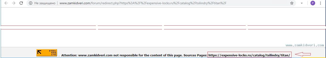

    Рассмотрите этот вариант.
    https://expensive-locks.ru/catalog/tsilindry/titan/
  14. #14
    Команда форума
    21.01.2016
    1,136
    У меня ссылка не сработала
    Последнее время подглючивает показ ссылок во фрейме (по умолчанию открываются так). Следует ткнуть ссылку внизу страницы и открыть ее в чистом виде, "как есть".
