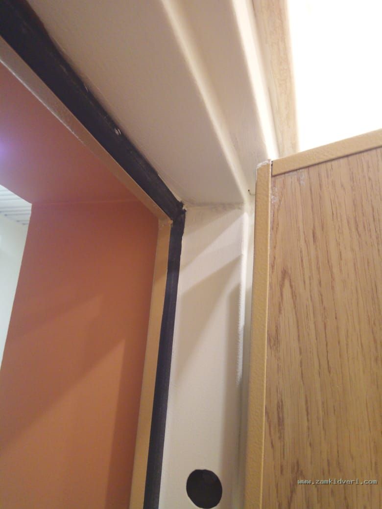

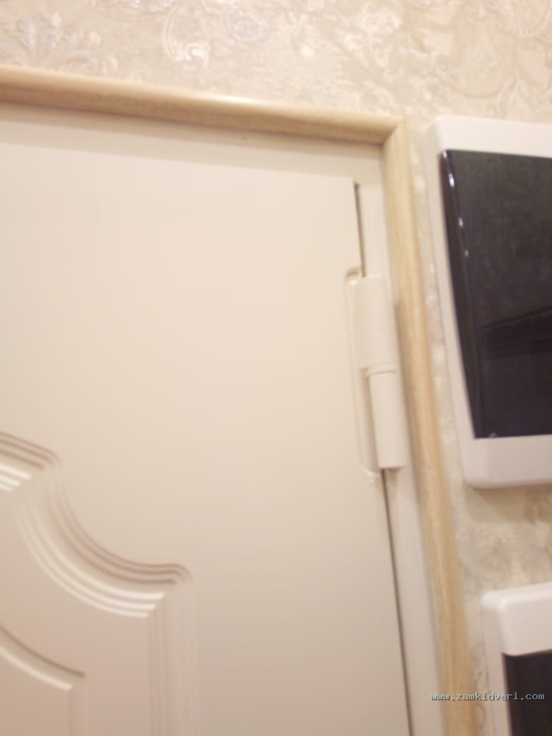

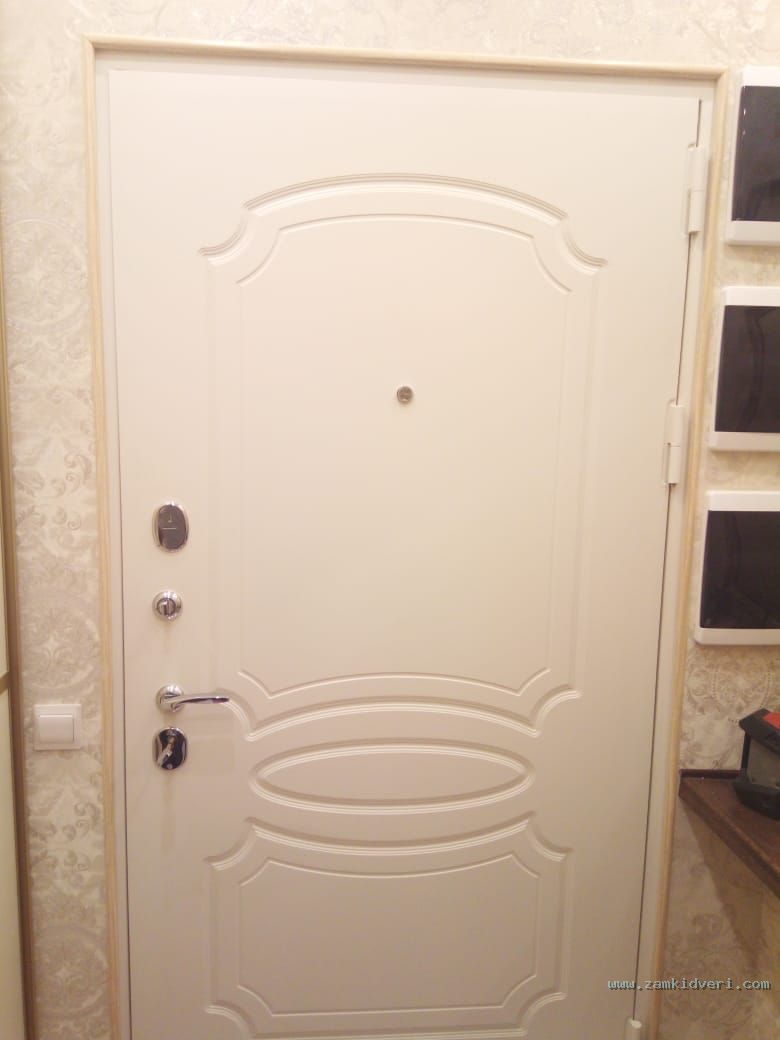

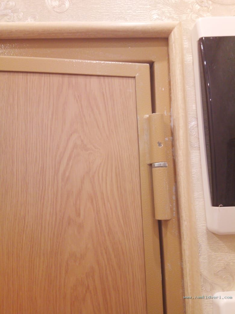

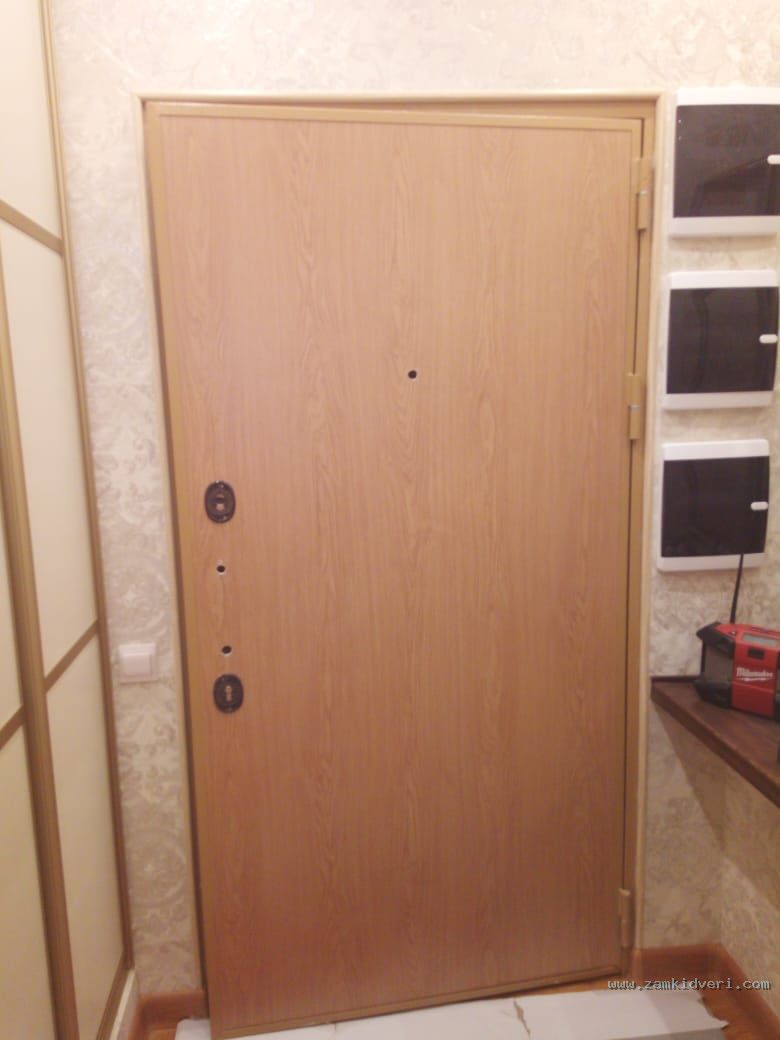

    Вот одна из моих работ по реставрации двери с подбором краски.

    Чем красил? Коробку всю перекрашивал?

    64515399-8A06-4082-A7DA-DA927D960C62.jpegДа, коробка перекрашена почти вся. Красил кисточкой. Краска Dufa.
