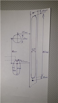

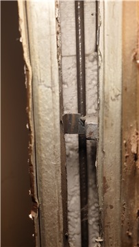

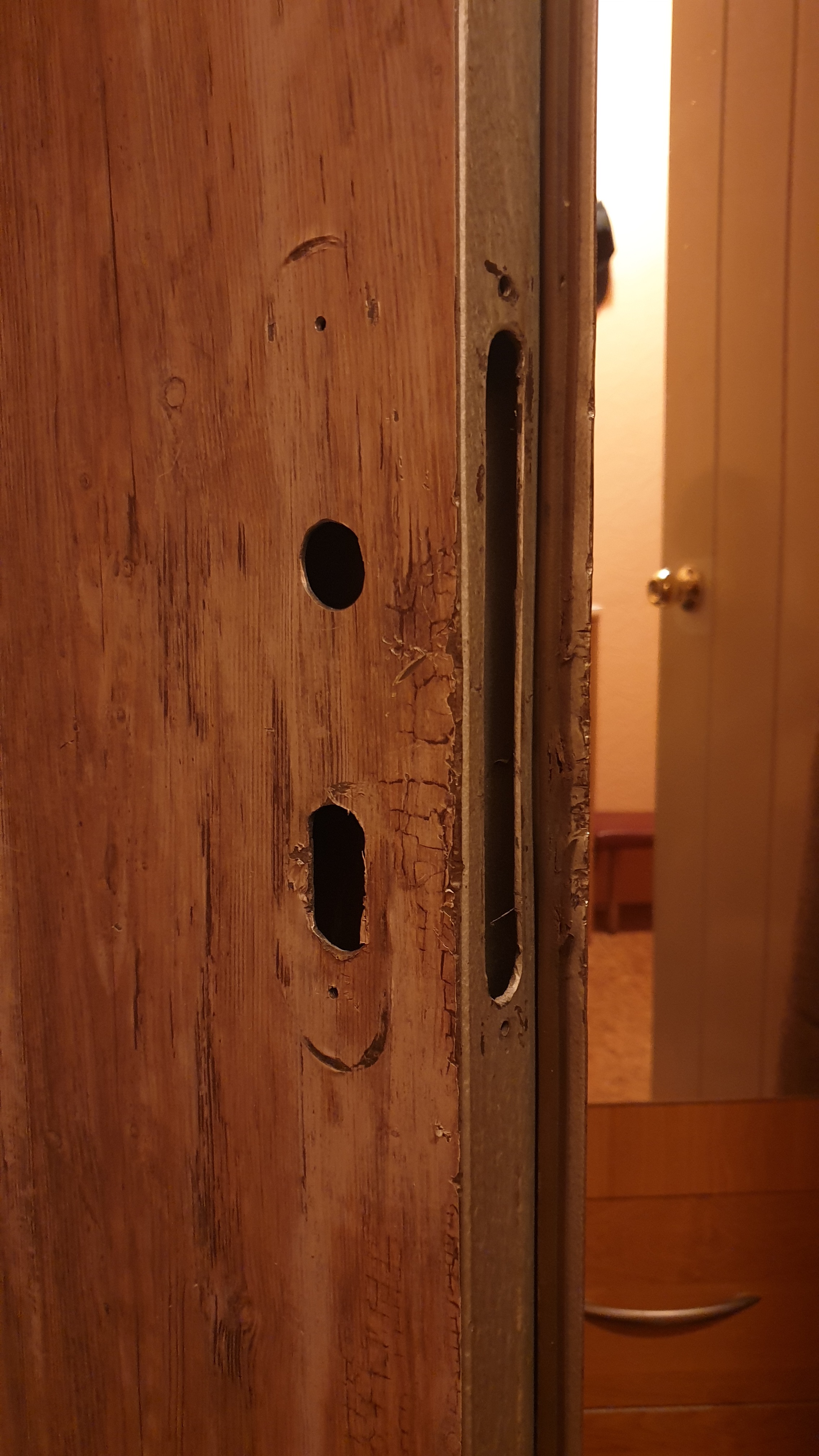

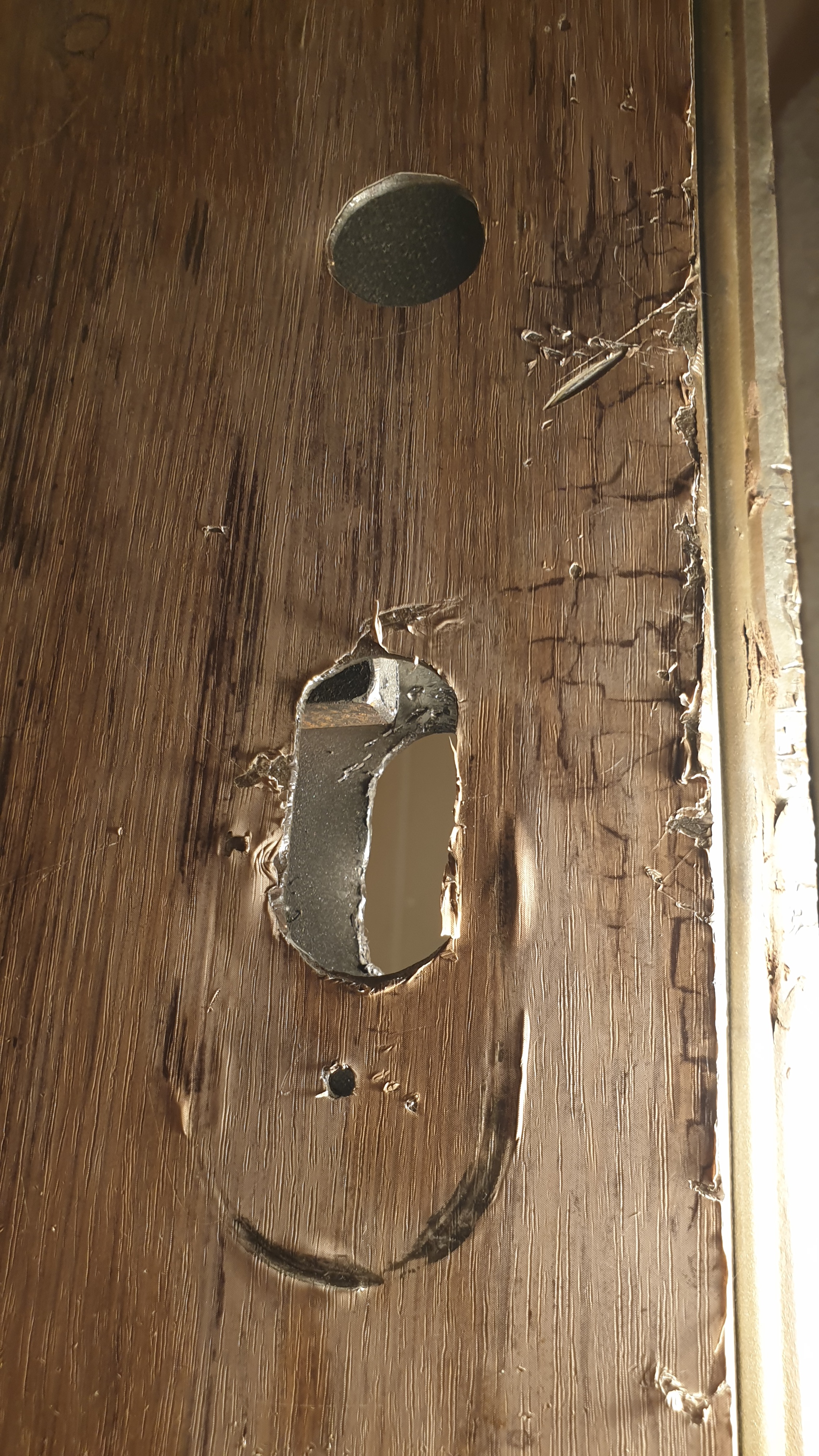

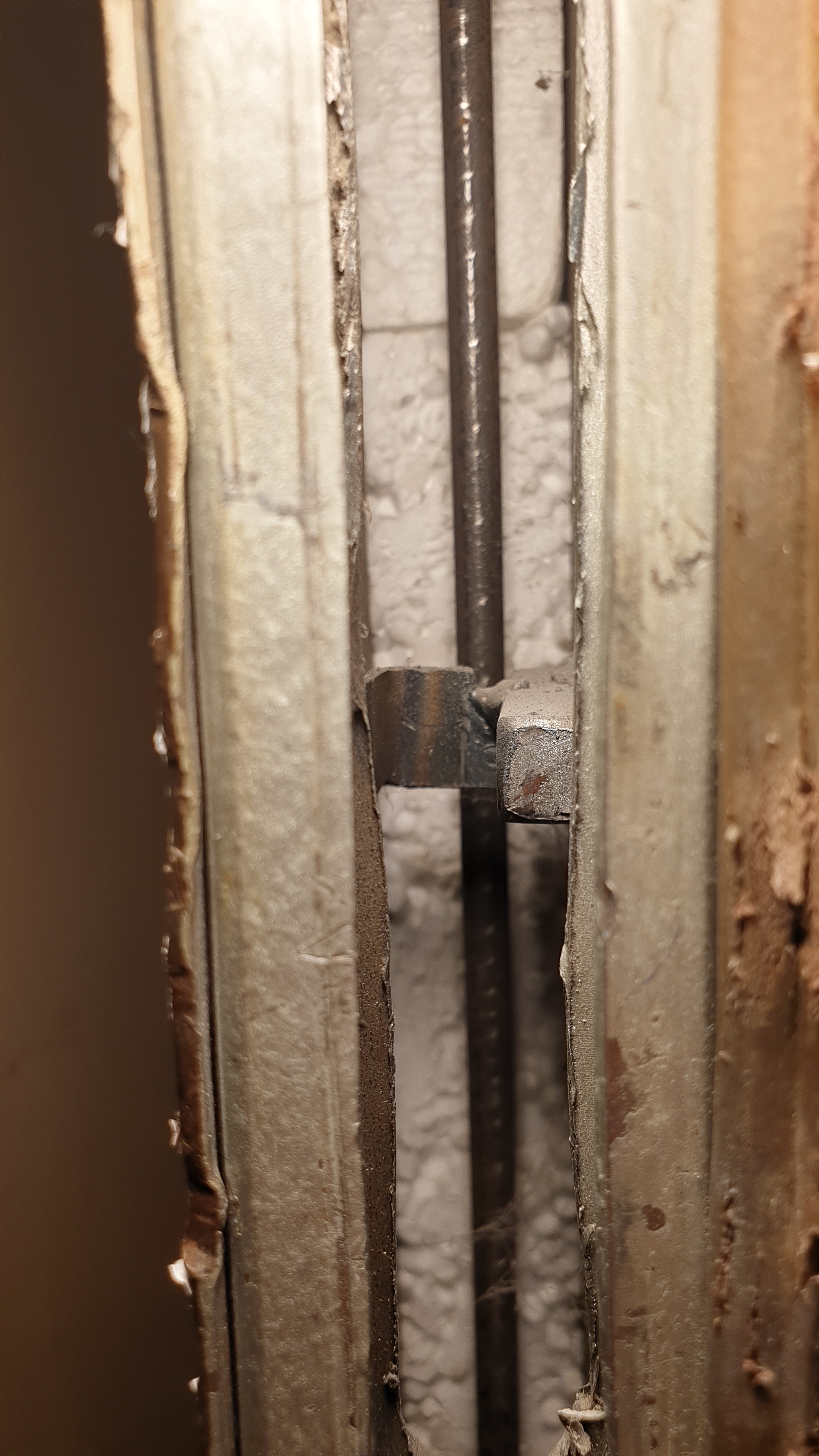

    Доброго времени суток, господа!

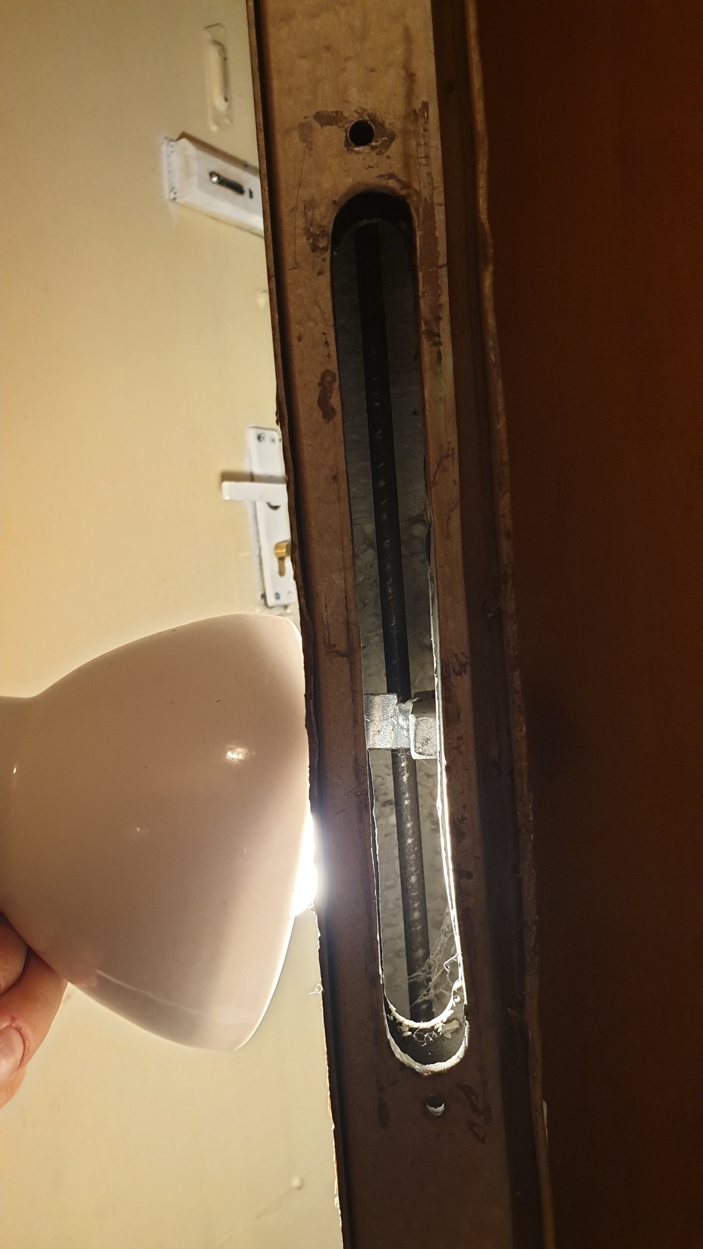

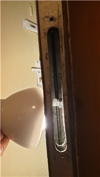

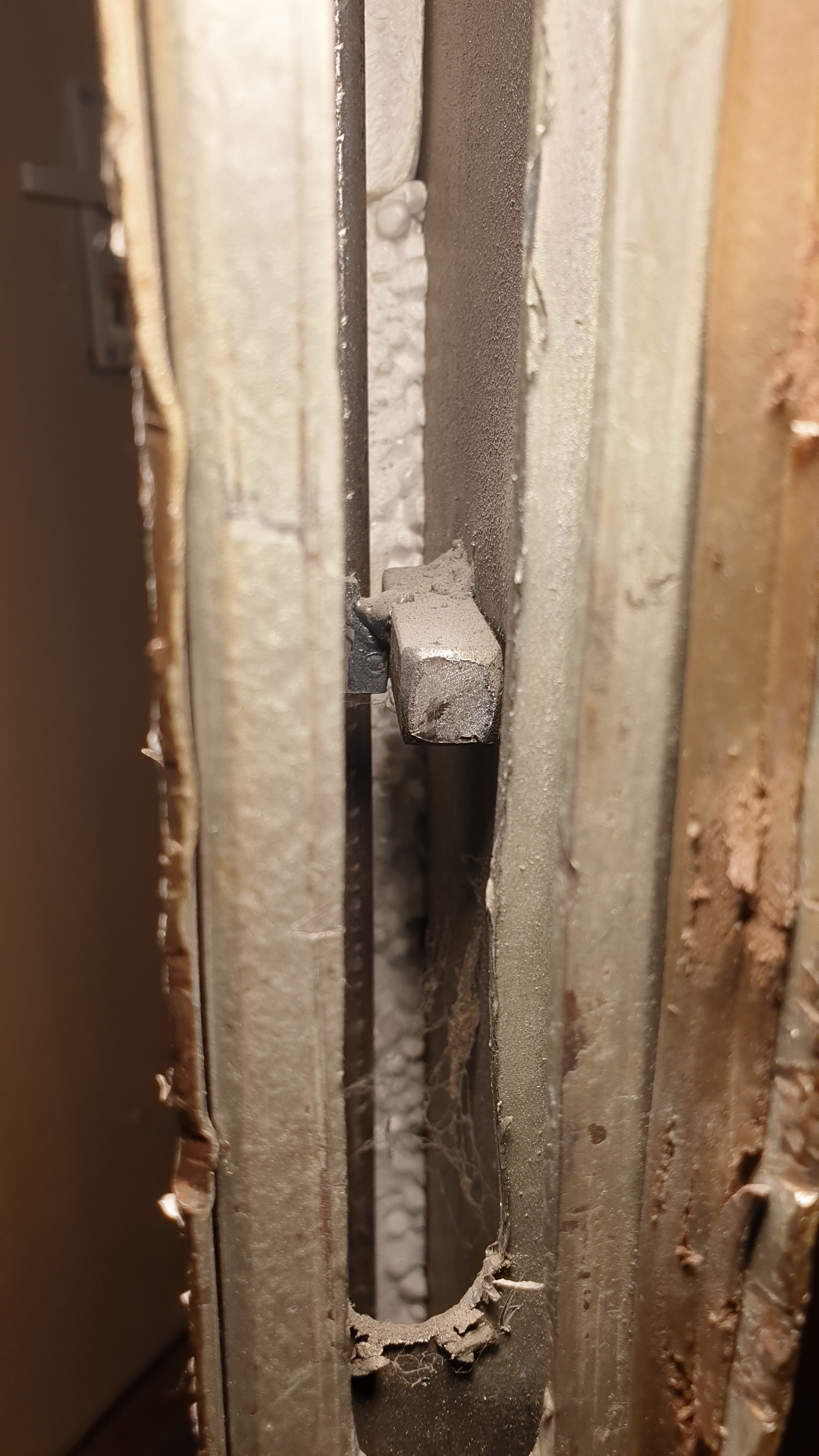

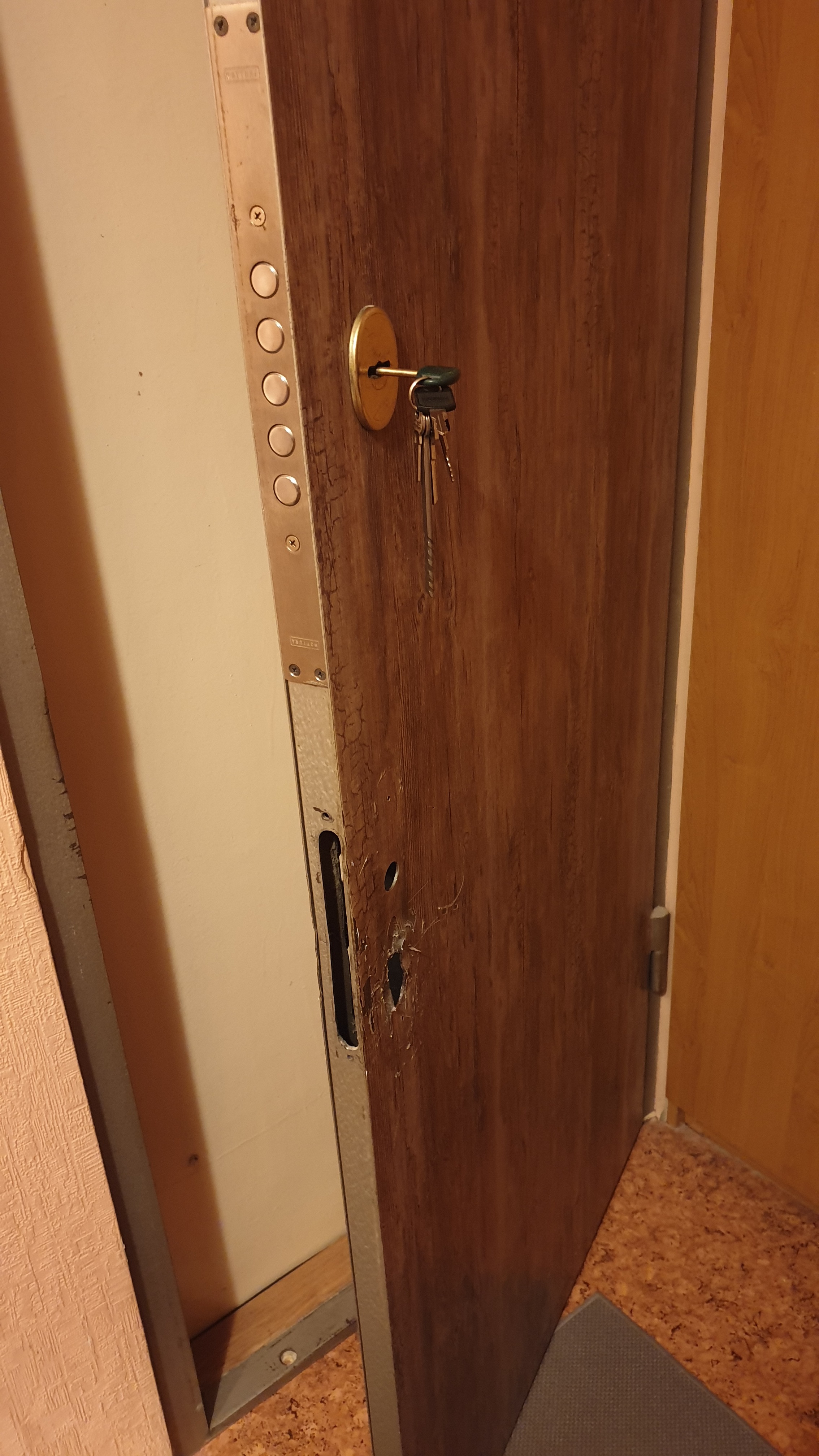

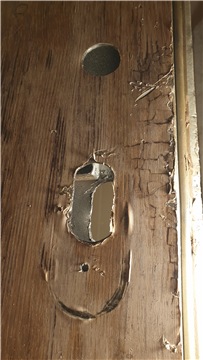

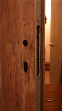

    Забрел к вам на огонёк ибо тема замков для меня далека, может поможете советом. Переезд на новую квартиру сопровождался железной дверью без нижнего замка. По виду когда-то выламывали и что там стояло до этого - неизвестно. Купить замок по размеру было бы слишком просто, ибо внутри обнаружил некий привареный ограничитель, либо это опора для замка, ну Вам, в общем, лучше знать думаю. Очень надеюсь что это не ноу-хау мастера, установившенго дверь и знамок такой существует.
    Прилагаю размеры и фотографии двери. Заранее благодарю!

    Может быть куча разных замков, даже в зависимости от предпочтений изготовителей двери в данном регионе.
    Это может быть CISA , AZBE, TESA, KALE . Купить проще будет KALE 152/MR(45).

    За исключением того что её необходимо немного подрихтовать и обклеить плёнкой - дверь очень даже живая, поэтому менять не думал. NikNicls, ещё раз обращаю Ваше внимание на то, что замок без выреза под ограничитель не залезет дальше 55 мм и упрется в него.

    Я бы больше хотел понять принцип по которому туда ставится замок, либо, если это конкретная модель замка, увидеть её. Если бы я хотел позвать мастера - я бы его позвал. Для себя же я хочу определить могу ли я сделать это сам или не могу и для этого мне нужна информация как выполняется данная работа.

    Кстати, если в локальном магазине найдёте корпус замка с бексэтом 45 мм и с корпусом меньше 60 мм.в глубину, напишите сюда модель замка, пожалуйста.
    или замеры некорректные, или замок был с доработками

    фото торца коробки можете выложить ?
    может, там вообще меж комн стоял..
