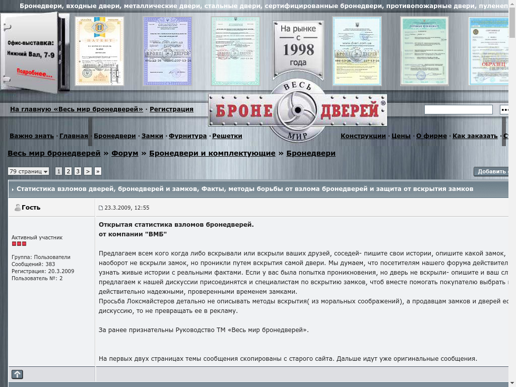

    Все что я напишу ниже - плод моих фантазий и предположений (скажем так). Или если чуть серьезнее , я просто не смогу подтвердить свои мысли сухими статистическими фактами.
    С другой стороны, по очень многим причинам, вообще мало кто может на данный момент в нашей стране, ибо система сокрытия преступлений или любой социально неудобной статистики доведена до абсолютного совершенства..
    Я бы сказал, что в подавляющем большинстве случаев ходят "люди физического труда". Даже самые изысканные вскрытия это все же комбинированные методы, где так называемыми "отмычками (в самом широком смысле слова) открывают только самые примитивные замки и полностью "готовым" инструментом, не требующим особых навыков и квалификации. Основной упор делается на рычаги, резаки (ручные и тихие) и прочий, в том числе самодельный, слесарный инструмент.
    Таким образом гоняться за самыми-самыми навороченными замками и цилиндрами из серии EVVA MCS, DOM Dimant - за 40-50 тысяч или каким-нибудь электро-газо-механическим Мультилоком за 100 без двух копеек смысла нет даже в том случае, когда есть свободные деньги.
    Другими словами замки должны быть просто хорошего уровня (я совсем не пытался сказать, что брать стоит всякий хлам), но и не перебарщивать в этом смысле. А вот на качество и защитные свойства двери ни сил ни денег (по возможности) жалеть не стоит.
    Если Вы заинтересовались, я все еще наберусь смелости порекомендовать вот этот ресурс:
    1024x768
    И хотя у его автора давно ..... по многим вопросам и на радость российской пропаганде кроме всего прочего он является чуть ли не единственным евро-бандеровцем всея Украины, его подборка все еще остается одной из самых интересных и наиболее приближенных к реальности.
