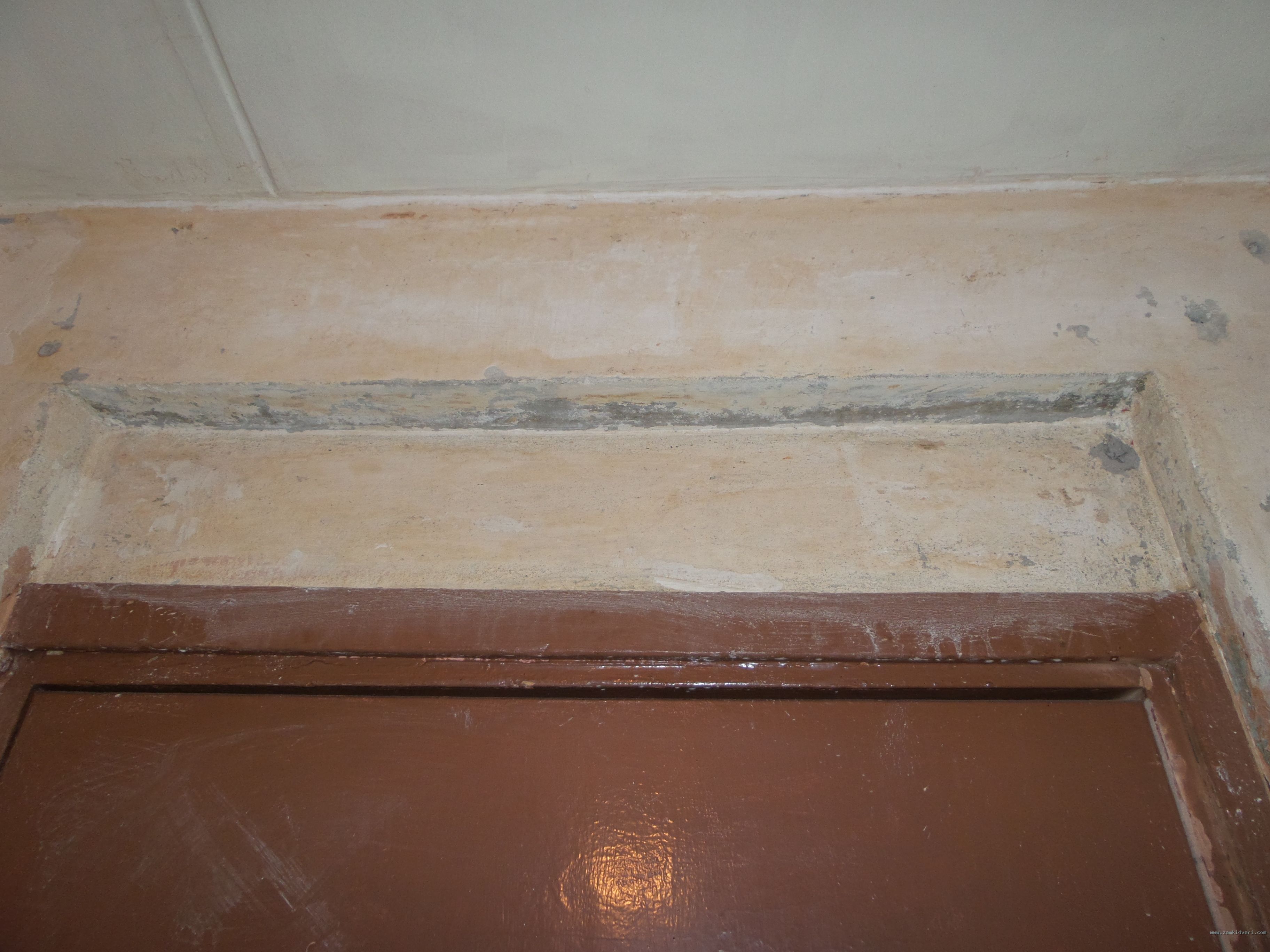

    Здравствуйте!
    Ситуация: карантин, неизвестность, недоделанный ремонт. До карантина был заложен бюджет 60-70 т.р., сейчас хочу уменьшить до 50-60, лучше 40-50 (с установкой).
    Домик II-18/12, тут бетон неизвестного мне качества.
    Нюансы на порассуждать:
    Квартира иногда будет оставаться без присмотра;
    Если в стране продолжится жизнь, то лет через 5 квартира скорее всего будет продаваться;
    И вот еще пришло мне в голову: балкон - смежный с соседским, кто-нибудь знает, сколь часто проникают в квартиру "через соседа", а то, может, придется больше надеяться на дверь соседа или закладывать балкон))), что, я думаю, незаконно, потому что на балконе соседа - пожарная лестница, да и не стану я городить там крепость.
    В общем, исходя из этого - мне нужна дверь. Красота не важна совершенно, звукоизоляция - фифти-фифти, думаю, лучше обратить внимание на замки и чтобы не "отжали" - верно?
    Консьержки нету, одни соседи часто на даче, те, что смежные - вообще сдают квартиру, что не очень радует в данной ситуации.
    Дайте, пожалуйста, совет, куда смотреть? Сервис тоже важен, я нервная.))
    Спасибо. С уважением, Ольга.

    Ольга, не обольщайтесь предложениями.
    Дело в том , что серия Вашего дома одна из «противных» в Москве.
    Мало того, что она у Вас нестандартная будет, над дверью есть фрамуга, так и стены подчас оставляют желать лучшего. Для монтажа тяжёлой двери нужно усиление. Да и про отделку проёма после установки, тоже забывать не нужно, учитывая выше сказанное в копеечку выйдет.
    Так она вроде бетонная, фрамуга. Ее разламывают?
    Ред.: кажется, понимаю, она по ширине меньше, поэтому?

    Ваша квартира находится в торце 3х квартирного холла. Дверь находится под несущей балкой, которая существенно скрадывает по высоте. Со стенами в Вашем проёме проблем быть не должно, в отличии от других шести квартир.

    Цитата Сообщение от Ольга(JK) Посмотреть сообщение
    А какая будет правда?
    Ольга, правда неутешительная, к сожалению. И заключается она вот в чем.
    Вот это
    Мне, видимо, нужна защита от тех, кого называют "гастролерами" и от всяких условных и неусловных "наркоманов".
    Прямо противоречит во этому
    Чтобы залетные жулики не вскрыли дверь. Желательно - сразу мимо прошли. Или взлом бы не удался.
    И совершенно не бьется вот с этим
    До 60 тыр. я готова сейчас. Но это уже крайняк. С установкой. Желательно - дешевле.
    Разумеется, у нас есть решения на любой кошелек. Но 60 с установкой, да с такими задачами, это уже прям на грани даже теоретически возможного. Обещалки различных сказочников не в счет, разумеется. Да еще проем может подкинуть неожиданности.
    Если доставка и установка будут базовые (без доп работ), а размер конструкции не превысит 1030х2130мм, то готов Вам сделать предложение, от которого невозможно отказаться, и которому вряд ли найдутся альтернативы. И мы влезем в 60т с установкой, хоть и впритык.
    Комплектация следующая:
    Конструкция:
    К80М (наша легендарная К80, но модернизированная с учетом наших "придумок и наработок")
    Два листа стали. Наружный лист 1.8мм, внутренний лист 1.2мм
    Утопленное полотно,
    Знаменитые безосевые петли Барк,
    Наш фирменный замковый карман, не связанный с наружным листом 2.4мм
    Защитный пакет пластин 10мм перед карманом
    Суммарная толщина стали перед замком 14,2мм ( с бронепластиной 16.2мм)
    Дверная коробка (рама) замкнутого профиля из стали 1.8мм. В районе захода ригелей замка сталь 3.6мм
    Два контура уплотнителя
    Эксцентрик (регулятор работы уплотнителя)
    Размер до 1030х2130 мм индивидуально под проем (никаких типоразмеров)
    Замки/защиты
    Нижний (основной) цилиндр овый Mottura 84.515Q
    Верхний (дополнительный) сувальдный Гардиан 40.01
    Цилиндр EVVA 3KS
    Броненакладка на цилиндр Disec BD16 (или аналоги - CPR, AZZI FAUSTO)
    Отделки
    Снаружи порошковая окраска (любой цвет по RAL без доплат)
    Изнутри базовая панель 6мм
    Фурнитура
    Базовая, цвет хром.
    Ночная задвижка
    глазок
    Доставка базовая в пределах МКАД, пронос до 20м, подъем на лифте
    Установка базовая, демонтаж деревянной двери, монтаж (монтажные пластины, сталь 4мм, штыри, сварка, пена)
    Думаю, коллеги и профи согласятся со мной, что за эти деньги такое решение уже из разряда почти фантастических.
    Если по проему "нарисуются" неожиданные работы какие-то, то вполне можно будет поставить цилиндр чуть проще. Вместо Evva 3KS применить Evva ICS или Mottura Champions PRO. Это возможно высвободит необходимые деньги.
    Как-то так...
