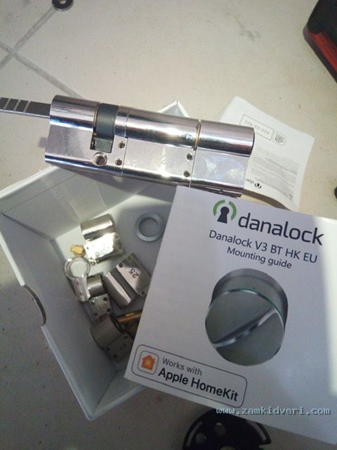

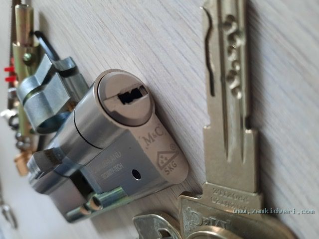

Если говорить о Danalock, который продают официально, то в разное время он комплектовался разными цилиндра ми, которые предлагалось покупателю собрать самостоятельно. Реализация этой головоломки так же была разная. Например Gerda. Удлинялась наружная часть, очень просто, посредством фиксации четырьмя крошечными винтиками каждого удлинителя корпуса разной длины. Ключики смешные,защита цилиндра нулевая. Почему в прошедшем времени? Потому, что их у официалов нет.
Следующий завезённый цилиндр был KABA , по факту GeGe Pextra plus,цмс с хорошими защитными свойствами но не усиленный. Наружный размер фиксированный, внутренний можно было удлинить. Было- потому,что от них тоже отказались.
Сборка была самой простой и понятной из всех цм и более надёжной чем у Gerda.
В настоящее время комплектуется цмс M&S пишут, что Швейцария, но за версту от цилиндра несёт Китаем. У цилиндра в комплекте 2 сердечника, несколько удлинителей корпуса, плага исоединителя разных длин. Всё сделано так, что бы оператор не смог перепутать и запутаться в деталях, но по инструкции и интуитивно обывателю собрать цилиндр будет сложно. Удлинить можно в обе стороны. Внешне цилиндр с ключами смотрится солидно, но таковым навряд ли является.
То, что касается утверждения, что можно поженить Danalock почти с любым цм - это не так. Нужны будут либо адаптеры и помощь мастера или оригинальный плоский, подвижный хвостовик. Но даже с адаптером не на всякую дверь можно смонтировать, есть нюансы.
