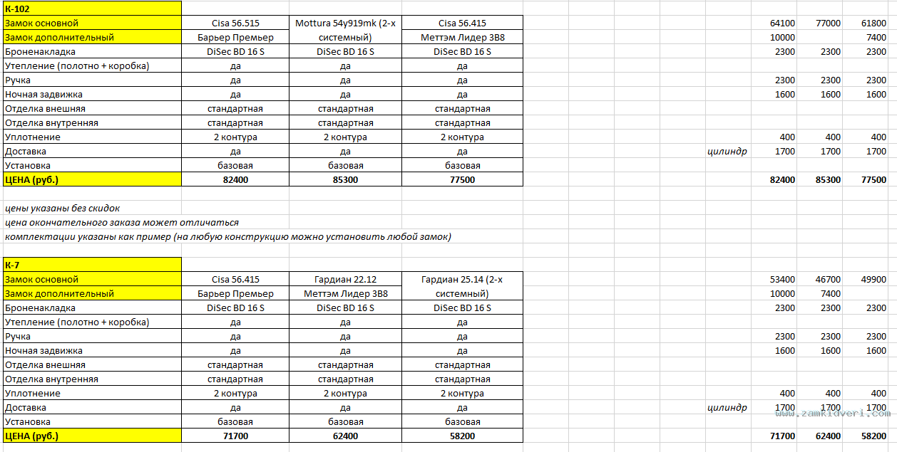

    в городе есть Неман и представлен конструкциями:
    *НД-1
    *К-7
    *К-102
    *Н-102 (не тяну, дорого)
    с какой конструкции появляется возможность собрать более менее серьезную дверь в квартиру?
    и что эта конструкция обязательно должна включать в себя если заказывать?
