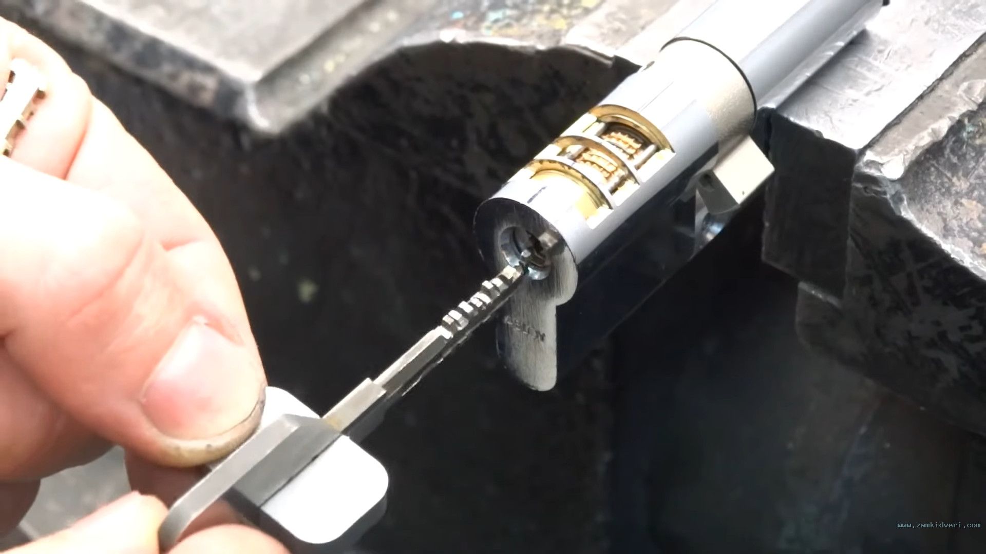

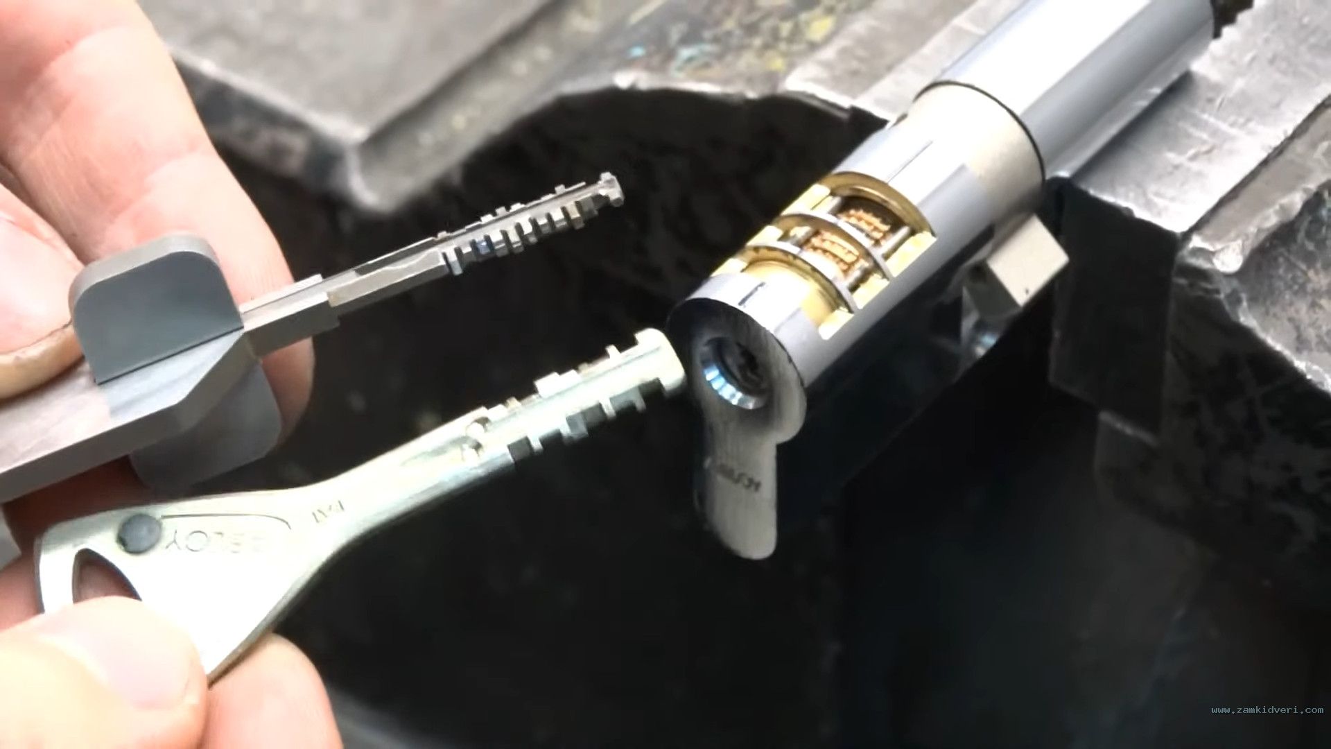

    mpv-shot0342.jpgmpv-shot0341.jpgvlc-record-2021-06-12-13h39m39s-vlc-record-2021-06-12-13h37m40s-набор для открытия замка аблой п.zip
    Цитата Сообщение от Capellae Посмотреть сообщение
    Мог ли кто-то сделать ключ по слепку? Ключ не терялся, единственная возможность сделать слепок есть только у тех людей, кто работает с отцом на заводе и имеет доступ а шкафчика с вещами прямо в кабинете
    Если даже сфотографировали ключ (в нынешнее время актуально практически для любых замков, но
    Abloy
    с микросхемой-чипом и прочие с дополнительной электронной защитой более устойчивы к копированию) то могли подобрать сочетание кодовых элементов: видео прилагаю. Для опытных мастеров возможно даже зрительное считывание кодовой комбинации (со многих типов ключей) и последующий подбор, например в сувальдных замках с помощью наборного ключа-отмычки. vlc-record-2021-06-12-13h39m39s-vlc-record-2021-06-12-13h37m40s-набор для открытия замка аблой п.zip[video] https://youtu.be/dtM2g8K7QzA
