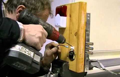

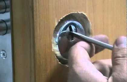

    В том и проблема замка с цилиндр овым механизмом: например, защитил от высверливания в одном месте, а взломать этим же способом можно в другом:
    А еще проще в обход:
    Да и эти 4 см совсем не защищают сам цилиндровый механизм , он гораздо ближе к взломщику.

    Про это фото?
    Не совсем понимаю, зачем Вам вводить людей в заблуждение, но откуда Вы взяли такой способ: сверлить защитную накладку, мимо самого цилиндра!!!
    Так еще никто не делал.
    На фото просто пластинки (прокладки), что бы установить накладку на более длинный цилиндр.
    Сверлят в сам цилиндровый механизм, а его эти накладки вообще не защищают !!!
    Посмотрите внимательно фото выше.
    Цилиндровый механизм всегда "почти на улице", и его не прикрывают никакие накладки 5-40 мм. Обычно 1-3 мм.
    Вот, даже у китайцев такие наборы есть:
    От чего защищают три прокладки на фото ?
    Хоть 30 шт таких поставь, цилиндр они не защитят.
    Сквозь них сверло взломщика не проходит
