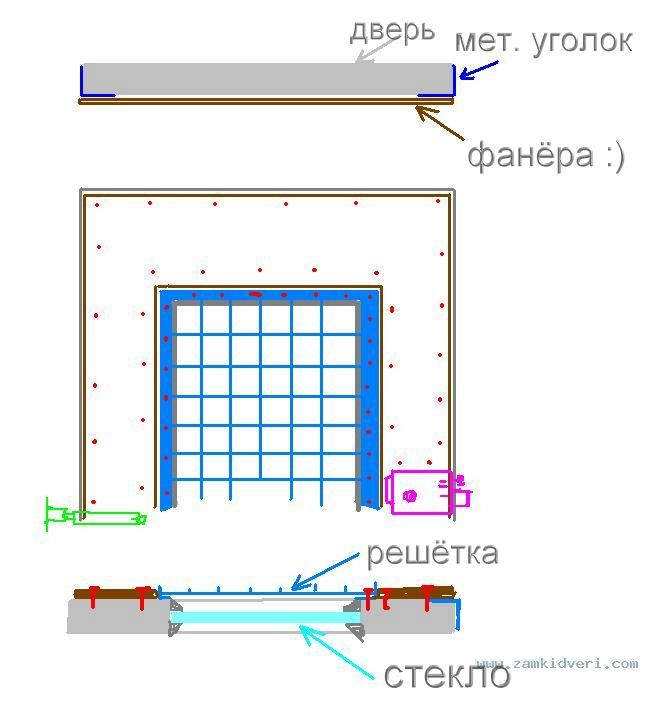

    Мне кажется не совсем понятен вопрос. Укрепить, наверное, можно всё, как по одному колесу восстановить (прикупив всё остальное) -весь автомобиль. Тут вопрос наверное желания и денег.
    Значится так, можно: (всё сказанное -только личное мнение!)
    1.переставить петли по-мощнее (3 шт.?), на хорощие шурупы/саморезы.
    2. Обрамление края двери металлическим уголком. (Изнутри наверное).
    3. Мощные шпингалеты на второй половинке двери.
    4.решётка с внутренней стороны на стекло на 30-40 винтах, сделанная на заказ -рамка и аккуратная сетка из толстой проволоки.
    Ещё можно:
    5. из фанеры 10-12мм вырезать копию профиля двери и наложив на клею "жидкие гвозди", привинтить сотней саморезов. Сверху обклеить самоклеющейся плёнкой и никто особо не заметит, что дверь утолжённая. Можно изловчиться, и пропилить проём для стекла чуть побольше, и решётка окажется заглублённой в двери. Можно поставить второе стекло изнутри. Для толщины можно под фанеру подложить оргалит (ДВП) или взять фанеру потолще (но будет потяжелей.)
    6. Дверной доводчик. Можно дешёвый, цилиндр ический, напоминающий велосипедный насос (бывают американские или "Стенли"(?) что-ли).
    7. Электромеханический (корейский) замок за 35-40 долларов, и простенький домофон на 4 квартиры.
    Желательно делать самим, иначе не особо выгодно...
    Плюсы:
    1. пожарные не особо будут донимать (наверное), особенно если Вы закрасите новые петли, шпингалеты и решётку в цвета двери, чтобы не бросались в глаза.
    2. сквозь стекло видно, что у Вас в тамбуре никого нет, когда Вы идёте домой, и наоборот -никто не поджидает -когда выходите.
    3. В принципе, приоткрыв щёлку в двери в квартиру, Вы видите (примерно) кто звонит. Можно поговорить по домофону, и впустить в тамбур, нажав кнопку эл.замка в квартире и далее общаться через квартирную дверь.
    4.В случае пожара больше вероятность спастись...
    5.Меньше вероятность кражи, поскольку вор занимаясь с дверью в квартиру больше "навиду".
    Всё только моё мнение, любителя застеклённых электрифицированных дверей .
    А теперь можно бросаться в меня табуретками.
    LAD
    картинка
