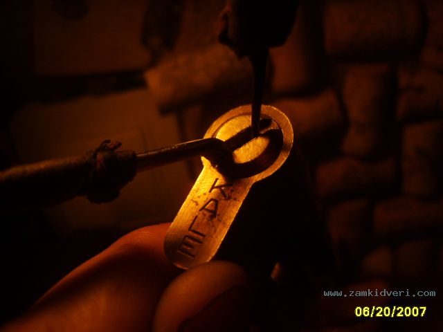

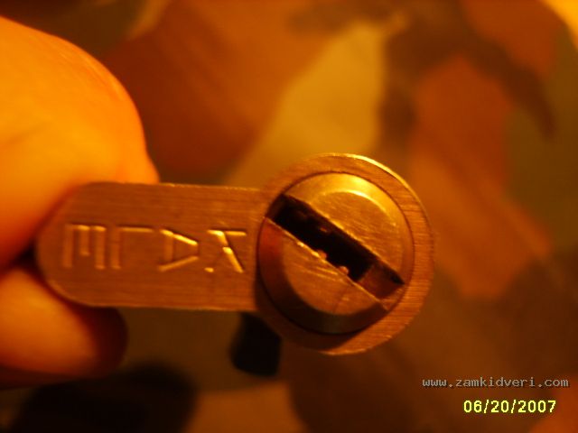

    в принципе вот фото..правда радоваться как-то желания нет совсем как котёнок беззащитный он оказался.. ..масса цилиндр ов таких у людей стоит, видео немного позднее..

  11. #171
    Администратор
    5,449
    Данил, а чего у тебя с балансом белого? Или ты специально в желтый сдвигаешь, чтоб разборчивее было?
    Видео,наверное, в ЛОКСПИКЕР
    С уважением, Пётр
  12. #172
    Да, виноват, настройки у моего цифровика слетают да и по цвету цилиндр - латунь ,ну а вокруг фон ..контрастнее..
    а по видео - надо ещё немножко потренироваться,чтоб на камеру.. хотя, боюсь, люди не поверят..но менее 2,5 минут процесс занять может..

  13. #173
    Администратор
    5,449
    Да нет, видно нормально, может от подсветки это? Надо под лампой дневного света попробовать...
    Хорошо. Ждем результатов.
