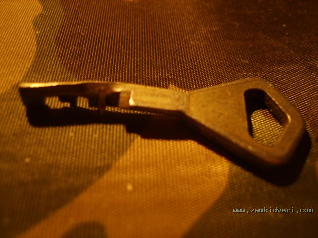

    Старое фото было мною удалено. Вкладываю новое с "нейтральным" фоном.

    Иногда при открывании дисковых цилиндр ов, замки семейства Шо-25 .. возникает такая ситуация, когда ключ вроде вставлен, но не до конца, а поворот пытаются сделать (народ крепкий у нас, особенно по-пьяне), итог - скрученный ключ ( фото) и лопнувший стакан цилиндра , раздобыл такую жертву эксперимента...итог несоблюдения правил эксплуатации запорных приспособлений..(даже замком его обозвать язык не поворачивается)
