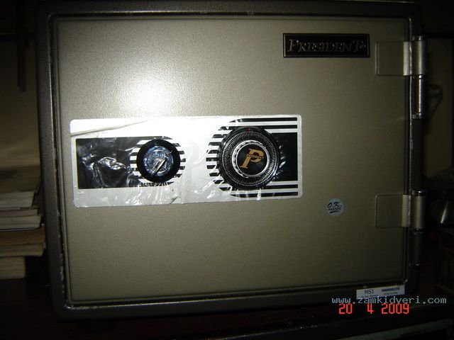

    Всем здравствуйте.Сейф PRESIDENT наверно китайский отказывается работать собака.Эксплуатировался 2 года и сегодня дал сбой.Замка 2.Первый кодовый лимбовый если написал не правильно не смейтесь второй английский цилиндр овый.Как я понял сперва набирается код затем поворачивается англицкий ключик.Что интересно при не набранной комбинации ключ производит движение по часовой стрелки примерно на 15 градусов а при установленной комбинации на цифре 85 а точнее на любой цифре в диапазоне от цифры 80 до цифры 90 ключ как бы проваливается до 45 градусов но не открывается замок.Что может являться причиной поломки замка ?

    ну, тут Перепечаев специалист по данного рода механизмам..
    а реально какого рода неисправность, немного подробнее..
    вращается ли основной лимбовый замок? как ведёт себя после набора кода цилиндр овый замок, приводящий в действие ригеля?

    Перепечаев
    А лимб стопорится при провале? скорее всего просто стопор попадает в последний диск, который больше, а вообще инфы мало, код правильно набирается, или подтормаживает? и сколько цифр (там 4 диска должно быть) посчитайте щелчки ударов на вращении, должно быть 3

    keymaker
    Сеиф стоит в бухгалтерее 2 года и хозяев у этого сейфа сменилось несколько.Я думая код давно не набирали а посто пользовались ключем.Лимб стопорится при провале.Вся проблема что бумаги технические на сейф как обычно лежат в этом сейфе.Как считать количество щелчков?Крутить по часовой стрелки или против?

    Перепечаев
    снимаем лимб, и на 9ть часов под ним смотрим совмещения, по другому слишко сложно (да и по этому не легко) решение проблемы сбитых цифр а вообще есть цифры набора, подскажу, как их правильно набрать

  6. #26
    keymaker

    Михалев
    Цитата Сообщение от keymaker
    При движении лимба по часовой стрелки прослушиваются три четких щелчка.Дима как снять лимб?
    Если есть код, и он не ошибочный, то после набора кода и поворота ключа попробуй маленькой отжимкой (типа монтировочки, силовой отвертки) отжать дверь. Раз 5-6 такое было, когда попадали листы бумаги или иные предметы под дверь сейфа и клинили.

    keymaker
    Скажите ключ должен повернутся на 90 градусов по часовой стрелки?
