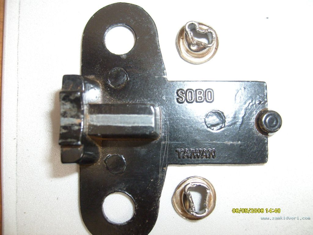

    Дело даже не в рамках.Щуп вставлялся прямо в замок (снизу в верх под крышку багажника) и двигал язычек защелки.
    С уважением Дмитрий.

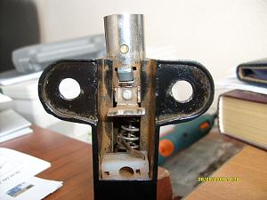

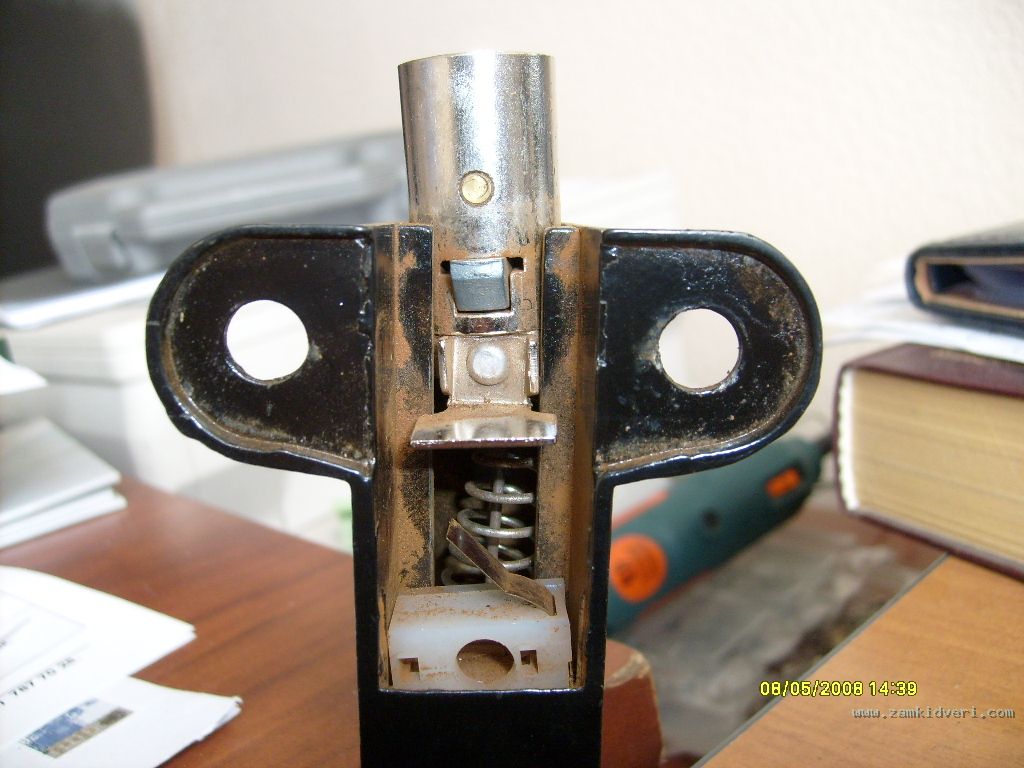

    Одолело любопытство продолжил процесс.Замок на самом деле и не нужно было открывать. достаточно было снять 2 заклепки из фольги и корпус попалам!!! вот и вся блокировка.
    А народ надеялся на такие блокираторы.(в моде они были)Нажмите на изображение для увеличения
    Хорошая информация. Я вечером сформирую для справочного раздела части из этой темы, потому что про аксиальные замки там мало чего есть...
