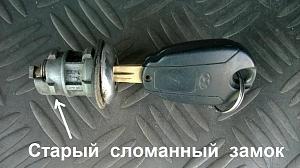

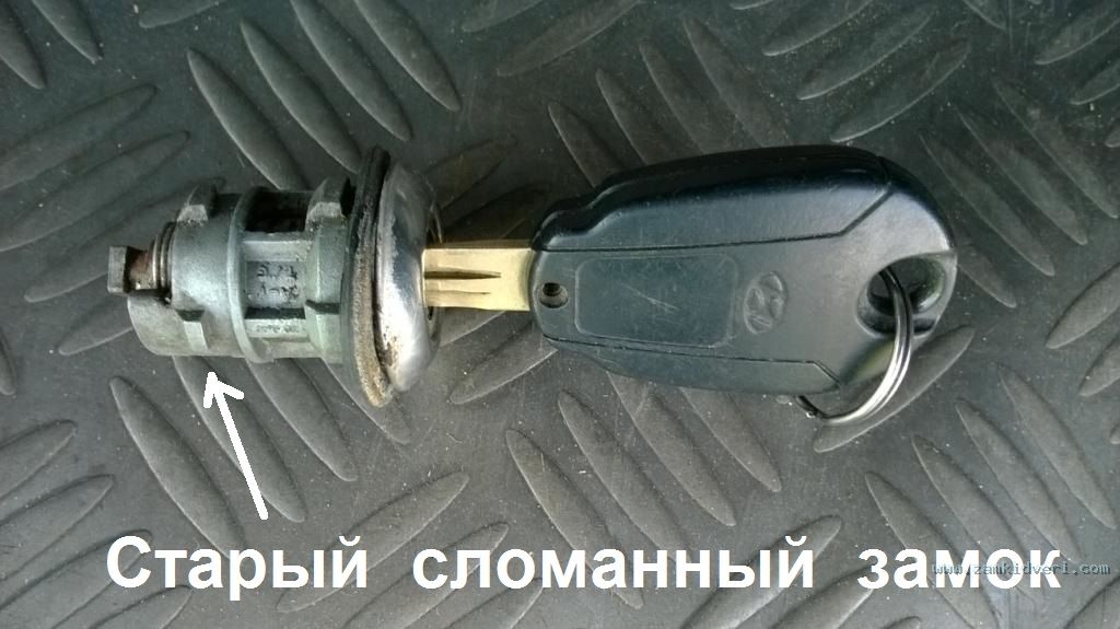

    4 года назад купил подержанный Хундай Старекс Н1.
    Был сломан замок задней двери (багажника).
    Открывался только от центрального замка. Значения не придавал, так ездил.
    Несколько дней назад возникла необходимость снять внутреннюю обшивку на задней двери. Снял.
    Заодно решил замок поменять. Новый стоит несколько тысяч, + надо ждать.

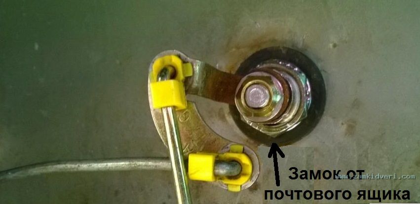

    Открутил старый сломанный (на фото). Покрутил, посмотрел.
    Доехал до ближайшего рынка и купил от почтового ящика за 150 руб. Самый длинный который нашел.

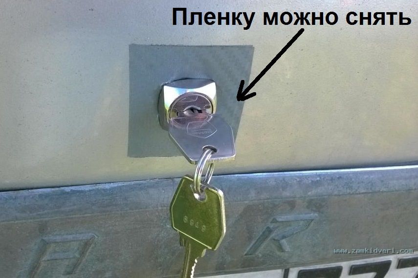

    Короче, замок работает отлично, лучше трех остальных старых "родных".
    Машина почему - то едет быстрее (шутка).
    Прошу за плагиат не считать, на автофорумах не сижу, сам до такого "дошел".
    Кто будет по случаю в Южной Корее - не говорите там в концерне, обидятся.

Название: Старый сломанный.jpg
Название: Новый внутри.jpg
Название: Новый снаружи.jpg
