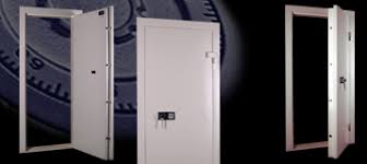

  11. #31
    ссылку можно на материал??
    есть двереподобные изделия, которые нельзя назвать дверями хранилищ, отжим для дверей хранилищ в принципе сложен и практически невозможен
    вот этот вариант отжать практическии невозможно, проще - применение взрывчатых веществ, тут - статья иная - более строгая, чем при обычном ограблении
    а эти - более подвержены упомянутому способу взлома

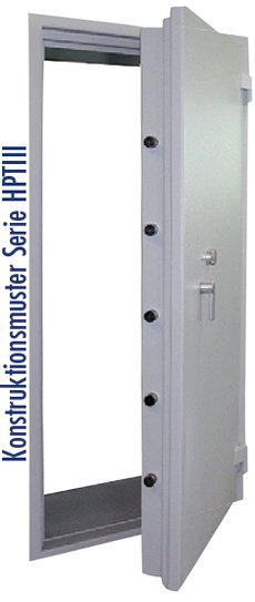

  12. #32
    применительно к данным решениям при определённом варианте установки отжать будеть довольно затруднительно
