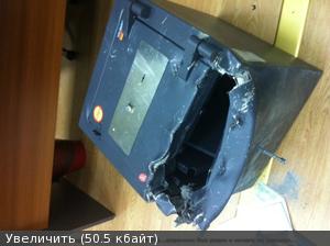

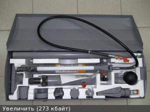

    Существует такой вот гидравлический набор для кузовного ремонта WDK-87110, способный создавать разжимное усилие в 10 тонн
    Применяется в автосервисах. Стоит порядка 250 долларов.
    Я уверен, что подобным инструментом был разодран сейф Валберг Форт третьего класса
    Интересный вопрос, вот если взять настоящий сертифицированный европейский сейф 3-его класса и как-то вклинить подобный гидроинструмент между дверцей сейфа и стенкой сейфа. А потом подать усиление в 10 тонн, то дверца сейфа выдержит?

    похоже на гидроинструмент, работа часа на полтора с Фортом. правильныйц сейф так бы не сдался

  14. #54
    с перекурами и т.д., ночью, пару минут отодрать сейф, минут 10 отдышаться предвигая и устраивая удобнее, забить пару клиньев - минут 30 с перекурам .. потом ножницы , работа минут 20.... потом процедура Извлечения ценностей

    Предложенный Wasya китайский струмент абсолютно бесполезен. По факту более 2-х тонн обеспечить не в состоянии, течь начинает. Хотя насадки мнутся раньше.
