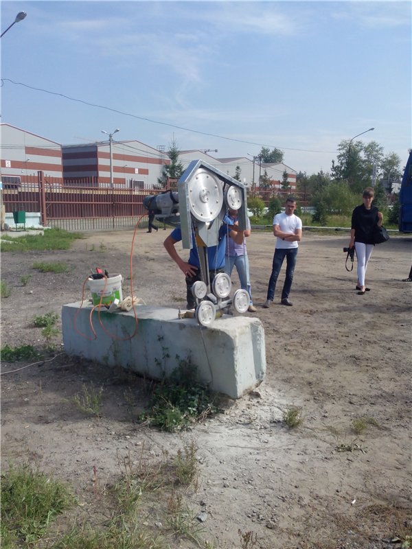

    С 2009 года (начало обсуждения) алмазка шагнула вперед. Развенчаю некоторые заблуждения.
    1. Алюминий не спасет, все бурится (в т.ч. швеллера и рельсы).
    2. Воды нужно совсем немного (проточка не нужна, потопа не будет и от пыли никто не задохнется).
    3. Технологии позволяют сверлить на неограниченную глубину (из своей практики 14 погонных метров в мостовом железобетоне).
    4. Бурить сразу в железо возможно (без шаманства и жидкого стекла), вопрос качественного инструмента и аккуратности.
    - есть возможность прицепиться к поверхности сейфа вакуумной плитой (30 секунд времени)
    - современные установки бурения позволяют извлекать 3,5 кВт из обычной сети 220 вольт (высокочастотные машины), такие установки позволяют сверлить отверстия до ф450мм в лютом ж/б (например Москва-сити)
    - есть малые канатные машины которые позволяют работать на сухую (гальваническим канатом) и от сети 220В (помещаются в багажнике жигулей)
    - гальваническим канатом (для понимания) режут подводные лодки и суда
    - канат, зачастую, режет практически бесшумно (зависит от материала !!!!!!!!!!!!!!!!!!!)
    - широкий ассортимент расходки позволяет подобрать такой сегмент, (коронку, канат) который будет резать как по маслу (при этом "быстро", по алмазным меркам, изнашиваясь)
    - арматура, разнородные материалы, вкрапления непонятно чего - все это "шляпа", все режется !!!
    - лезть со стенорезом (резка диском) в квартиру/дом это безумие!!! там действительно нужно 3 фазы, море воды, проблема закрепиться и прочее....

    на этой же выставке был порезан вдоль (от бампера до бампера) автомобиль Запорожец (всборе), правда это было сделано 15кВт-ной машиной
