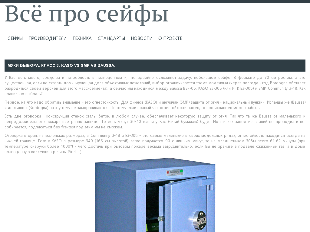

    Проблема мук выбора была описана -
    1024x768
    Сейчас к ней добавилась BRIXIA TRE, но резюме таково, что KASO при прочих равных элементарно удобнее. На самом деле надо приезжать, смотреть своими глазами и трогать своими руками. Многие, приехав с навеянными интернетом готовыми решениями меняли их после личного контакта. Вам с выбранным сейфом жить многие годы и думать надо больше о собственном удобстве и комфорте.

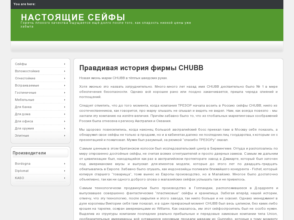

    Далее, Вы сравниваете CHUBB, существующий в классах 0, 1 и как отдельная модель - 2 с BRIXIA TRE, которая класса 3. Не совсем корректно.
    Теперь про электронику. Замок на BRIXIA - по сути тот же самый, что уже более 20 лет устанавливается на подавляющее большинство моделей Bordogna. Только клавиатура специальная. Надёжнее (в плане не ломается) мы не встречали. Детишки у владельцев частенько с шокерами играются, но Вы что думаете, разработчик защиты не предусмотрел?
    Что же касается того, где DuoGardы произведены, поробуйте угадать. На момент поглощения в 2000г в ней работало 3600чел. Со следующим распределением: England 370 The Netherlands 200 France 20 Germany 20 South Africa 260 Canada 190 Australia 50 Indonesia 1 040 India 1 450. Заводы в Британии и Голландии закрыли. Кто остался на трубе?
    А про историю мы писали:
    1024x768
    Для меня похоже муки выбора закончились. BRIXIA TRE не подходит по онестойкости. SMP по размерам и/или стоимости за полезный обьем и необходимости избавляться от ключевого замка.
    Так что остаеться KASO PTK E3- 309 с электронным замком.

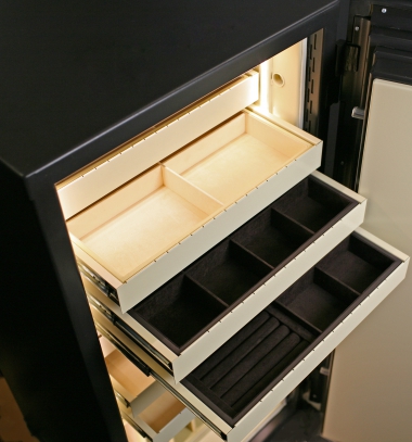

    Семейство "маленьких" KASO - 305/306/308/309 меньше в сечении внутреннего пространства. Дата-вставка имеет достаточно толстые стенки. Если сделать её для маленького сейфа, то её полезный объём окажется крохотным. Да и огнестойкость получить намного сложнее. Так что эта овчина выделки не стоит.
    Букет внутренних улучшательств для "маленьких" сильно ограничен по той же причине. Огромных трудов стоило уговорить финов делать выдвигаемые ящики, которые резко улучшают качество жизни покупателя, но жадноватые европейцы считают, что "маловато будет".
    А получается красиво.....
  6. #406
    John Smith
    Цитата Сообщение от Trezor Посмотреть сообщение
    Семейство "маленьких" KASO - 305/306/308/309 меньше в сечении внутреннего пространства. Дата-вставка имеет достаточно толстые стенки. Если сделать её для маленького сейфа, то её полезный объём окажется крохотным. Да и огнестойкость получить намного сложнее. Так что эта овчина выделки не стоит.........
    Это они напрасно. Сравнивая 309 и 320 видно что размеры вставки по ширине и глубине всего на 42 и 20 мм меньше. А это всего 10-20 процентов уменьшение внутренней поверхности по горизонтали. С учетом возможности увеличить ее в высоту до 30 а то и 50 процентов внутреннего обьема сейфа получилось бы неплохо. Особенно если выкинуть запирающееся отделение. В зависимости от цены естественно, я бы серьезно это опцию рассматривал. Чтобы хранить часы на пример и т.п. Раз уж вкладываться то по полной. Спасенный потенциально от огня Patek с лихвой окупил бы ~1кУЕ затрат.
    А выдвигаемые ящички мне както не нужны. Коробки правильного размера и полочка лучше.

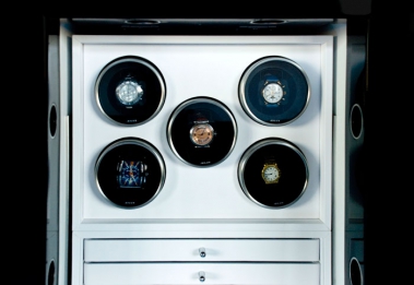

    И ещё про часы - для сохранности (и исправности) турбийонов и всяких компликейшнов "вертушки" намного важнее температурного режима. Но ни одна вертушка не может работать в наглухо запертой (герметичной) коробке. К тому же владельцы таких игрушек: а) имеют не одну и 309 -й размер не для них и 3-й класс маловат б) по форумам не сидят. А потребности тех, у кого один-два (и то, если настоящие), закрываются и 1-м классом. Их жалко потерять, но, поскольку сбыть краденое за адекватные деньги практически невозможно, никто ради них и не полезет. Не забывайте, что страховое покрытие (200Кевро в максимуме для класса 3) - это сумма в дензнаках. У бритов есть замечательная манера - для неденежных ценностей умножать на 10.
    Как я уже говорил вертушки только для автоматов. Большенство турбийонов механические. Счатается что "настоящий энтузиаст" должен иметь "отношение" с часами. То есть регулярно заводить их и получать от этого удовольствие. На пример легендарные Greubel Forsey вообще не делают автоматов. Вернее сделали, но автоподзавод работает только на пружину minute repeater и не на основную пружину. Думаю без труда найдёте интервь со Steven Forsey на ЮТюбе где но объясняет почему.
    Существует конечно устройство для подзавода механики у Buben&Zorweg - Time Mover Handwound но это уже другая история.

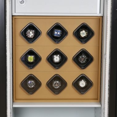

    - Про вертушки. Отношения человека с часами могут быть самые разные. Кроме того, что пишут фанатики (или маркетологи) для фанатиков, есть практика, с которой мы несколько знакомы. Реальная картина несколько иная. И если бы мы ставили перед собой задачу продать человеку что-нибудь ненужное, то такого бы понаписали, что только держитесь. Проблема самих же вертушек такова, что моторчики всё-таки греются и, будучи запертыми внутри коробки с высоким термосопротивлением, поднимают температуру до закритической.
    - Вы забываете про тот факт, что испытания (говорим про огнестойкость) имитируют наихудший из возможных сценариев. В жилом помещении (ака квартире) гореть особо нечему (стройматериалы с огнестойкой пропиткой, собременная мебель изготовлена чёрти из чего и только воняет при поджоге, одежда тихо плавится, остаётся только косметика в ванной и книги, у кого остались) и средняя квартира выгорает минут за 15. При этом температура в очаге (не факт что сейф именно там) не успевает подняться даже до 500, а внутри 60P сейфа - до 40.
    - Одна из основных задач, которые решает сейф (в части часов в том числе) - организация порядка хранения. Именно поэтому грамотно организованный интерьер доставляет хозяину удовольствие и уменьшает "разбрасывание по квартире". Ни для кого не секрет, что наибольшее количество пропаж часов и ювелирки вызвано именно тем, что предметы просто валялись на виду. Что же касается класса, то каждый сам для себя принимает решение касательно рисков, мы можем только обозначать своеобразные "граничные условия", отталкиваясь от того,что клиент говорит. А у соотечественников есть два пристрастия: прибедняться и авось.

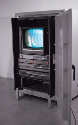

    А у меня тоже была идея, чтобы в сейфе держать SSD диск, а снаружи вывести кабель. Однако даже такой жесткий диск будет греться.
    Ну, тогда можно брать сейф, у которого отверстия для анкеров в задней стенке. В одно из таких отверстий вывести кабель. Через это же отверстие будет вентиляция. Правда, сейф потеряет огнестойкость.
  18. #418
    Эксперт
    25.11.2012
    1,151
    Если Вы обеспечите контакт диска (или другого источника тепла) со стенкой сейфа, то весь сейф будет работать как радиатор. В предыдущем посте речь шла о дата-вставке, которая создаёт дополнительный термобарьер междя стенками сейфа и содержимым. Wasya, Вы как-то регулярно не с той стороны воспринимаете ;-)
    Есть отдельная порода сейфов для серверов. Если с полной защитой от огня, то это дата-сейф со встроенным кондиционером и защищёнными каналами. Стоит как чугунный мост ручной работы Церетели. Для большинства потребностей, среди которых стоит как раз защита данных (в основном с серверов видеонаблюдения) от "случайного" исчезновения, достаточно вот такого:
    Внутри сервер, UPS, дополнительный GSM модем и что ещё нужно для автономности плюс термостат и вентиляторы. И, естественно, отсутствие доступа к содержимому у сотрудников охраны.
  19. #419
    Sergey34
    Все хотел узнать.
    А внутри сейфов не делают двойную стенку, за которой прячут скрытый ящик. Это как у фокусников, двойное дно.
    Открыл сейф, а там пустота. А чтоб добраться до содержимого нужно еще что то внутри отодвинуть.
  20. #420
    Эксперт
    25.11.2012
    1,151
    Существует такая опция - называется "secret compartment". А вот как это устроено, давайте не будем рассказывать;-)
