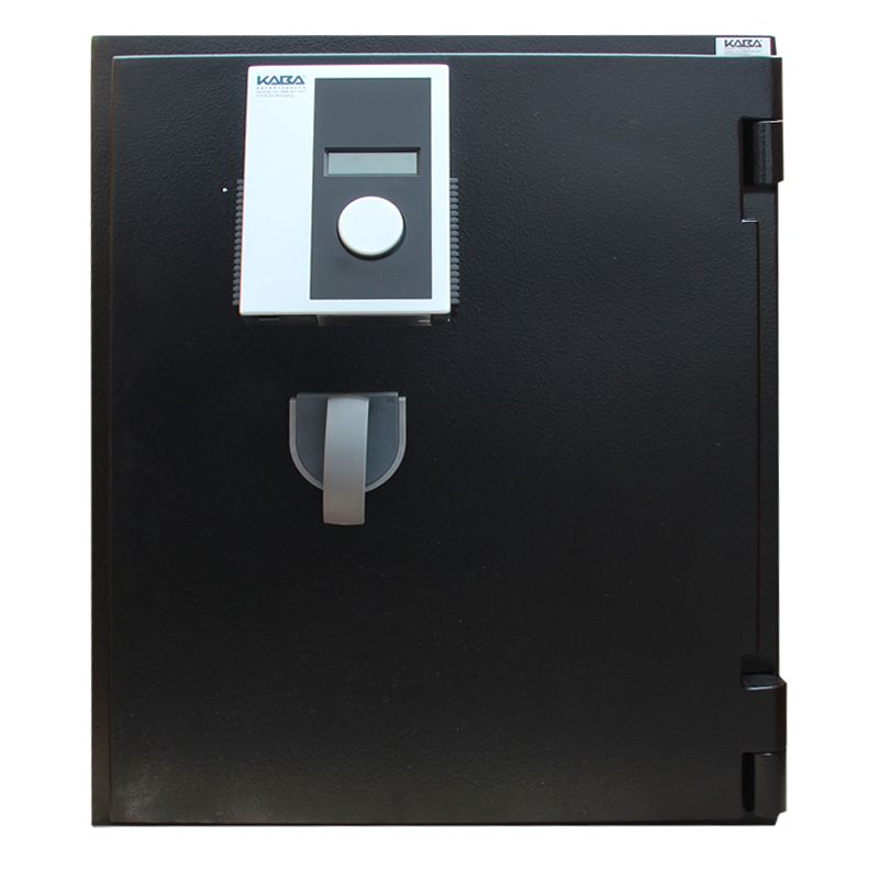

  12. #432
    Команда форума
    24.11.2009
    1,009
    Цитата Сообщение от Sergey34 Посмотреть сообщение
    Трезор, я с удовольствием прочитал многие ваши статьи. Познавательно и интересно.
    Но если сделать вывод из прочтения, получится так, что все ваши сейфы отличные и не взламываемые. А у остальных азиатские подделки когда-то великих компаний.
    Это смущает.
    Сказки слушать не люблю. Но хочу объективной информации!
    В миресейфов пытался узнать что они думают про Brexia Tre про Kaso или про SMP. На удивление, они что то слышали про эти компании, но ничего конкретного сказать не смогли.
    Объективно это примерно выглядит так: есть классы взломостойкости и на западе на эти классы смотрят страховые компании при определении страхового покрытия. Рассказы о том, что если сейф сделан где-то не в Европе, то он хуже, противоречат здравой логике. Если бы так было, то страховщики массово бы теряли деньги, а этого не происходит. Соответственно, то где сделан сейф абсолютно не важно. Важно другое: из каких материалов и как он сделан. Косвенным подтверждением этого может служить цена.
    Касательно того сейфа КАВА:
    Насколько я знаю, его ценник около мульта в Мире сейфов, что на мой взгляд дорого т.к. у него по-моему всего лишь второй класс. Цена очевидно обусловлена отчасти замком PAXSOS, который явно избыточен для такого изделия. Сверла, конечно в нем не вязнут. Бред какой-то.
    Ручка KABA -MAUER ни о чем не говорит, можно и от двери поставить. Здесь больше вопрос эстетики внешнего вида.

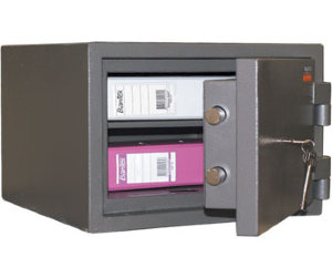

  16. #436
    arkashka2465086
    Валберг хорошие сейфы. У нас Кварцит 30, брали год назад в интернет магазине ....
    Огнестойкий, в чем, к сожалению пришлось убедиться на личном опыте- был пожар, в помещении( слава Богу не дома) сгорело все, кроме сейфа- он даже не подкоптился, так и стоял, как новенький, и смех, и грех.
    Да и по взломостойкости у него тоже хорошие характеристики, надежный.
    В этом, надеюсь, на личном опыте убедиться не придётся.))

  18. #438
    1,800
    Смотрим описание по Вашей ссылке:
    Сейф VALBERG КВАРЦИТ 30
    Внешние размеры (ВхШхГ) — 300 x 440 x 430 мм
    Внутренние размеры (ВхШхГ) — 222 x 366 x 304 мм
    Ключевой замок
    Количество полок — 1
    Взломостойкость — 1
    классОгнестойкость — 30В
    Вес — 87 кг
    Артикул: 10054
    12 390 Р
    предназначены для защиты документов и ценностей от несанкционированного доступа (взлома) рекомендованная сумма хранения денег до 3 млн. руб. для физических лиц и до 800 тыс. руб. для юридических лиц
    устойчивость к взлому: ГОСТ Р 50862-2005, класс 1
    огнестойкость: ГОСТ Р 50862-2012 - класс 30Б (РСБ-С)
    при заливке двери и корпуса сейфа используется тяжелый бетон
    корпус сейфа и дверь заливные; толщина стенок - 40 мм
    3-х сторонняя ригельная система запирания; с увеличенным ходом горизонтальных ригелей
    защита замка от высверливания
    система блокировки ригельного механизма при выбивании замка
    комплектуются ключевым замком KABA MAUER (класс А, ГОСТ)
    наличие анкерного крепления к полу. Анкерный болт в комплекте
    Ради интереса заглянул в ГОСТ 50862-2012, по которому сейф получил класс 30Б, то как ни странно я не нашел требований в ГОСТе по огнестойкости. Да в старых версиях ГОСТа 50862-2005 они есть:
    5.3.2 Огнестойкие сейфы должны быть устойчивы к воздействию опасных факторов пожара и соответствовать одному из классов огнестойкости по таблице 2.
    Таблица 2
    Класс огнестойкости Время нагрева до предела огнестойкости, мин, не менее Объект хранения
    30 Б - 30
    60 Б - 60 Денежные купюры, документы, ценные бумаги
    90 Б
    90
    и т.д., см ГОСТ 50862-2005
    Если посмотреть, что же изменилось со временем в ГОСТе 50862:
    Наименование стандарта. Исключить слова: "и огнестойкость" (2 раза);
    Изменение от 06 ноября 2015 года №1
    ГОСТ Р от 22 ноября 2012 года №50862-2012
    Т.е. в 2017 году нет слова огнестойкость, по ГОСТ Р 50862-2012, по которому сейф получил некий класс 30Б
    Или я в чем то не прав ?
    Последний раз редактировалось Oleg_V; 20.09.2017 в 01:39.
    С уважением,
    Олег
    +7(812)648-83-09
    mail@locks.ru
    www.locks.ru
