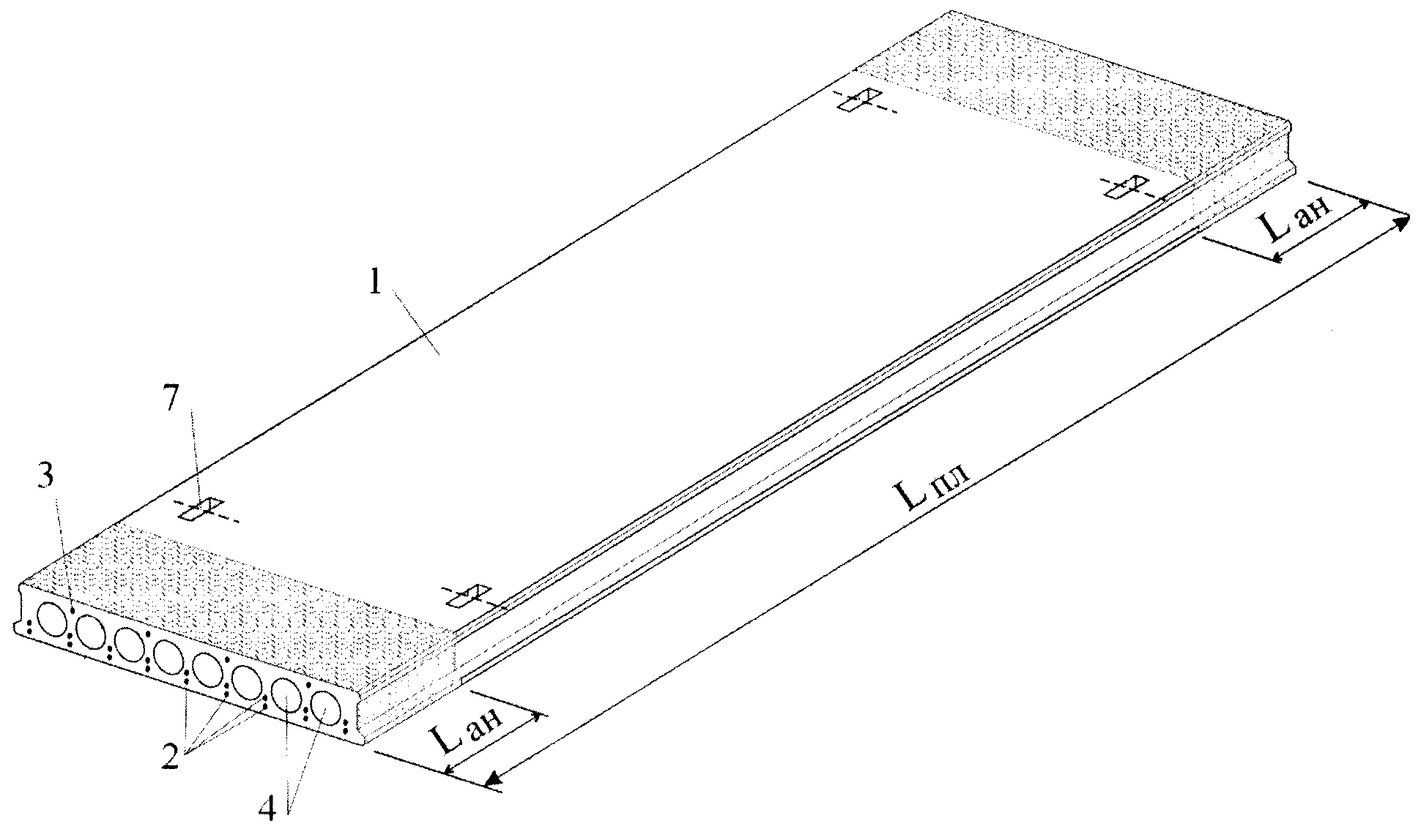

    Многопустотная предварительно напряженная керамзитобетонная плита перекрытия с повышенной анкеровкой арматуры, содержащая тело плиты, в котором выполнены внутренние пустоты, ориентированные вдоль него, и рабочую арматуру из высокопрочной предварительно напряженной проволоки, отличающаяся тем, что приопорные участки тела плиты выполнены из керамзитобетона с добавлением металлической фибры или фибры из композитных материалов, при этом длина приопорных участков
    Lan=·L0,an·As,cal/As,ef ·гfib,
    где - коэффициент, учитывающий влияние на длину анкеровки напряженного состояния бетона и арматуры и конструктивного решения в зоне анкеровки;
    L0,an - базовая длина анкеровки;
    As,cal - расчетная площадь поперечного сечения арматуры;
    As,ef - фактически устанавливаемая (установленная) площадь поперечного сечения арматуры;
    гfib - коэффициент повышения анкерующей способности керамзитобетона с фиброй.

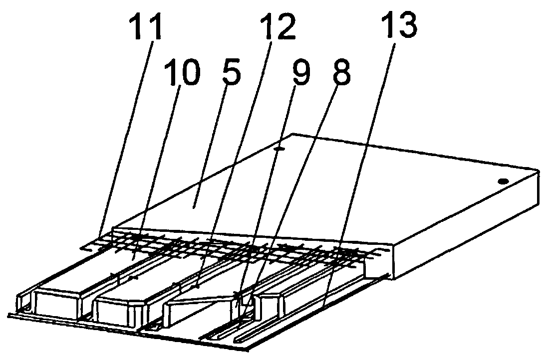

  13. #113
    Полезная модель реализуется следующим образом.
    Устанавливают форму для изготовления панели перекрытия. В форме размещают вторые П-образные элементы 8. Во вторых П-образных элементах 8 размещают первые П-образные элементы 9. При этом частичные вырезы проходят через материал первых П-образных элементов 9 и частично выходят со стороны формирования бетонных стоек 2. Между первыми П-образными элементами 9 располагают изоляционные плиты 10. Изоляционный материал поперечин 1 располагают в месте формирования поперечин 1. На загнутые части частичных вырезов укладывают армирующие стержни 13. Устанавливают проволочные держатели 12 из пружинящей стали, в которых также располагают армирующие стержни 13. Проделывают коммуникационные отверстия 6 в боковых частях первых П-образных элементов 9 и изоляционном материале поперечин 1, через которые пропускают трубы, например из пенопласта, поливинилхлорида (ПВХ) или пластика, необходимого диаметра.
    В форму заливают строительный раствор. При этом проволочные держатели 12 прогибаются под действием массы строительного раствора, а затем восстанавливают свое первоначальное положение, за счет силы упругости. При поднятии уровня раствора в форме приблизительно до середины толщины бетонной плиты 5 (середины между верхней поверхностью 4 и нижней поверхностью 3) подачу раствора прекращают.В форму укладывают армирующий элемент 11 в виде металлической сетки. Заливают раствор до верхнего уровня формы. После застывания строительного раствора формируются ребра 7, бетонная плита 5 и поперечины 1. Устройство вынимают из формы. Извлекают трубы, предназначенные для формирования коммуникационных отверстий 6.
    Конструкцию краном поднимают над местом установки и опускают точно между стеновыми панелями, опирая ее краями на верхние края стеновых панелей. При этом ребра 7 и поперечины 1 обращены в сторону нижнего яруса (этажа) здания, а верхняя поверхность 4 бетонной плиты 5 к верхнему ярусу (этажу) здания.
    Следующим важным этапом является прокладка коммуникаций внутри панели перекрытия. Коммуникационные отверстия 6 позволяют провести инженерные коммуникации в любом горизонтальном направлении для установки соответствующего инженерного и сантехнического оборудования.
    После прокладки всех инженерных коммуникационных линий производят их тестирование на герметичность, обрыв и т.д.
    Если панель перекрытия устанавливают между первым этажом и техническим подвалом, то она не нуждается в дополнительном подшивании снизу. При этом за счет использования вторых П-образных элементов облегчается крепление отделочных материалов, например гипсокартонных листов или листов фанеры, и тем самым повышается удобство использования устройства. При установке плиты перекрытия между жилыми этажами снизу, т.е. со стороны ребер 7 и поперечин 1, ее подшивают потолочными листами с последующей заделкой швов и грунтовкой с покраской.
    Таким образом, выполнение устройства из бетонной плиты, армированной армирующим элементом, и расположенных со стороны нижней поверхности бетонной плиты поперечин, армированных армирующими стержнями, изоляционных плит и ребер, содержащих бетонные балки, армированные армирующими стержнями, первые П-образные элементы и вторые П-образные элементы, обеспечивает повышение прочности, за счет армирования бетонной плиты армирующим элементом, а также за счет использования вторых П-образных элементов.
    Панель перекрытия, содержащая бетонную плиту с верхней поверхностью и расположенной с противоположной стороны бетонной плиты нижней поверхностью, бетонные балки, присоединенные к бетонной плите со стороны нижней поверхности параллельно друг другу, и изолирующий материал, расположенный на бетонной плите и бетонных балках со стороны нижней поверхности, в бетонных балках расположены армирующие стержни, ориентированные параллельно бетонным балкам, отличающаяся тем, что изолирующий материал выполнен в виде изоляционных плит и первых П-образных элементов, при этом в устройство дополнительно введены две поперечины, вторые П-образные элементы и армирующий элемент, поперечины расположены параллельно друг другу и соединены с бетонной плитой, при этом поперечины размещены по краям нижней поверхности перпендикулярно бетонным балкам и выполнены из бетона, первые П-образные элементы размещены на бетонных балках и контактируют своей внутренней поверхностью с внешней поверхностью соответствующей бетонной балки, второй П-образный элемент размещен на первом П-образном элементе со стороны наружной поверхности первого П-образного элемента и контактирует своей внутренней поверхностью с внешней поверхностью первого П-образного элемента, изоляционные плиты прилегают к нижней поверхности между бетонными балками, причем края каждой изоляционной плиты, обращенные к бетонным балкам, расположены между первым П-образным элементом и нижней поверхностью, при этом вторые П-образные элементы выполнены из металла.
