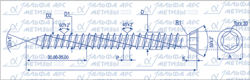

    Кроме обычного анкера и химического анкера слышал еще о такой вещи, как болт по бетону.
  6. #126
    чутьё подсказывает,что эт не есть хорошо
  7. #127
    Trezor Safe
    Предназначены для крепления всякой ерунды типа вентиляционных коробов.
