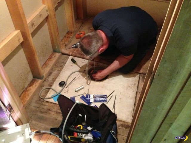

    иначе утром можно обнаружить такую картинку
