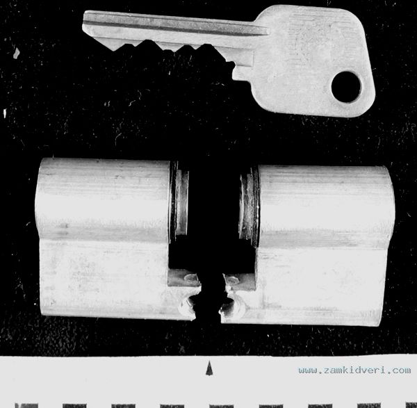

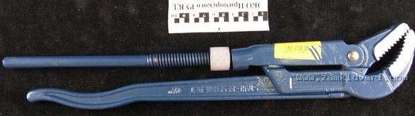

Фото 1 - щипцы "шведки", служат для перелома цилиндрового механизма замка.
Результат их работы на фото 12.

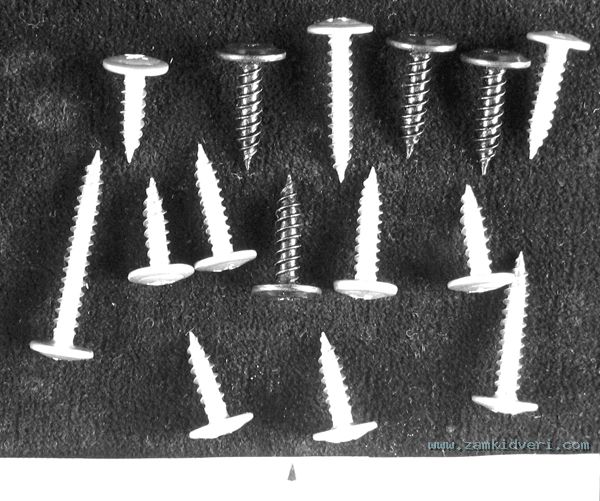

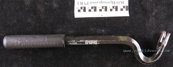

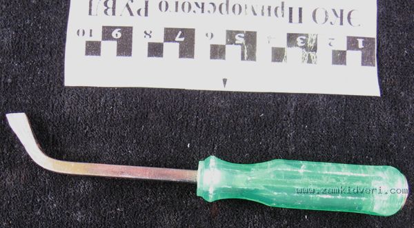

Фото 2 - гвоздодер, служит для отжима двери и разрыва цилиндрового механизма замка при помощи ввернутого самореза в цилиндр .
Саморезы самые простые см. фото 3.

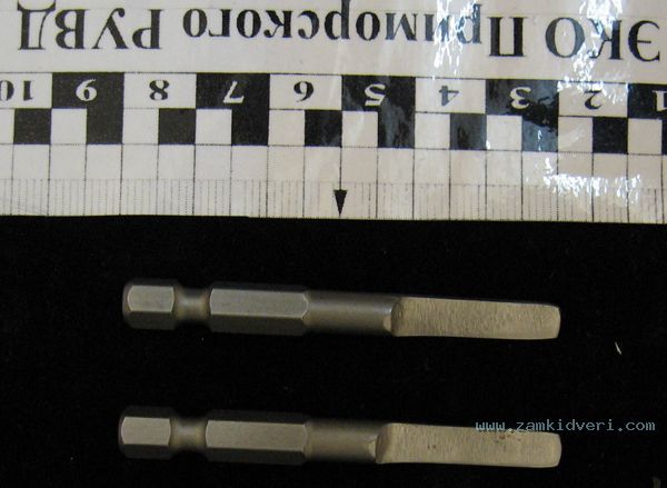

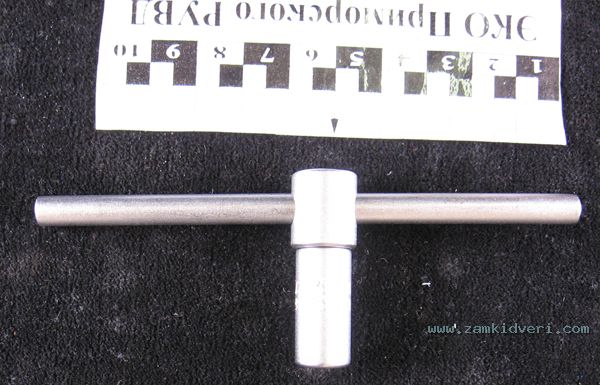

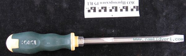

Фото 4 - мощная отвертка. Служит для отжима двери, взлома сувальдного замка, путем расширения скважины для ключа и сдвигания ригеля, упираясь в гребенку хвостовика засова. Так же, при помощи такой отвертки ломают броненакладки на цилиндр и ломают сам цилиндр методом забивания отвертки в скважину для ключа.

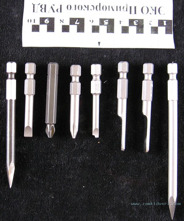

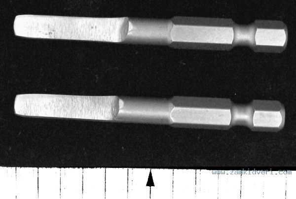

Фото 5 - "свертыши" для взлома сувальдных замков. Так они выглядят у воров.

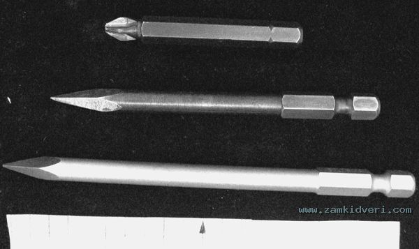

Фото 6, 9 - "свертыши" для замков типа Аблой . Изготовлены из обычных бит, но работают на ура.

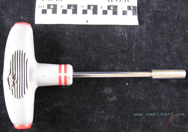

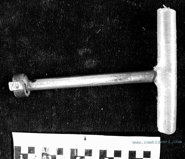

Фото 7 - собственно ручка, при помощи которой вращают эти свертыши.
Фото 8 - свертыши для цилиндр овых механизмов типа "крест" (с тремя рядами штифтов).

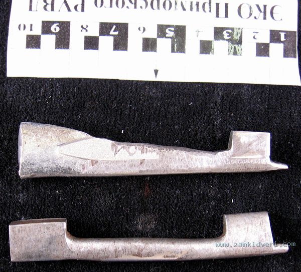

Фото 10, 11 - приспособление для открывание двери, когда цилиндр сломан и вытащен из замка. Просто поводок приваренный к мет. стержню.

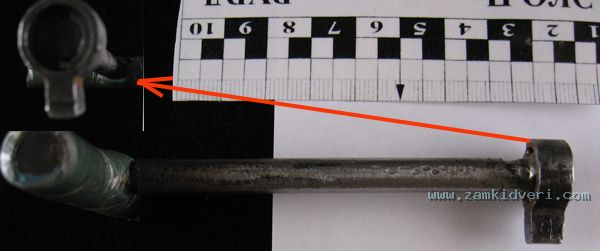

Фото 13 - набор "свертышей" для взлома цилиндр овых механизмов замков: Аблой , "крест".
Фото 14 - приспособление для проворота "свертыше" изготовленных из бит.
