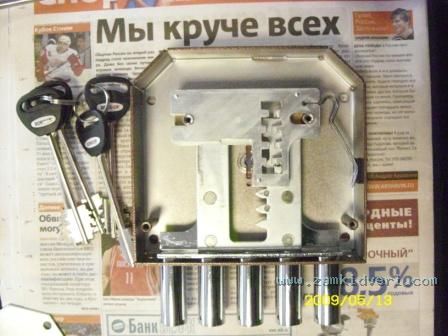

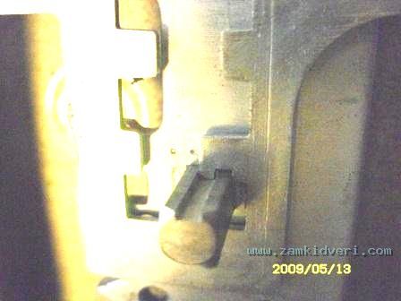

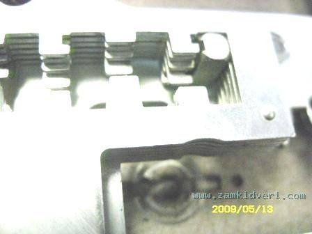

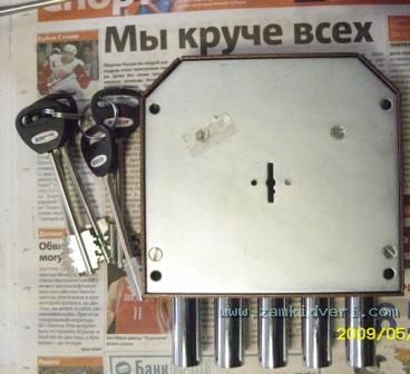

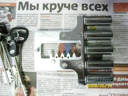

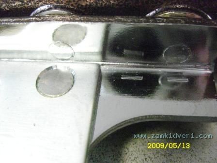

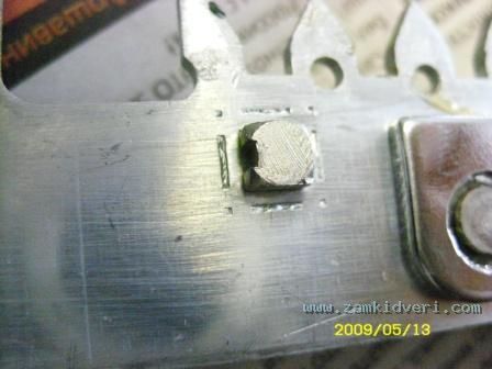

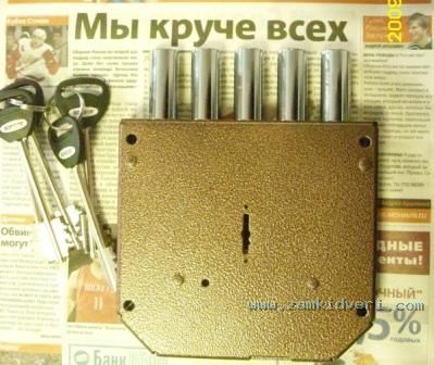

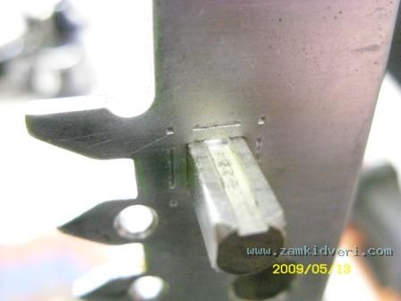

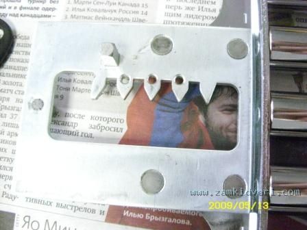

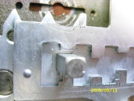

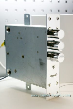

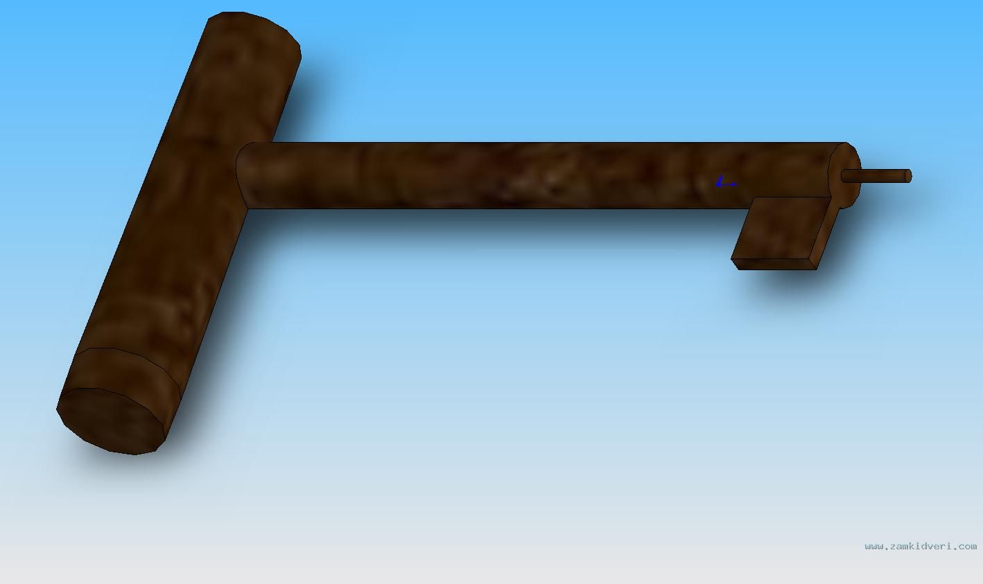

    посмотрим, что же внутри.. а.. стойка запрессована довольно символически.. зазор в кодовом пазу и в ложном ОТЛИЧАЮТСЯ В РАЗЫ , ПРИ МАНИПУЛЯЦИИ СРАЗУ ПОНИМАЕШЬ, КОГДА СТОЙКА ПОПАЛА В ЛОЖНЫЙ ПАЗ. А КОГДА В КОДОВЫЙ, ЗАМОК СОЗНАТЕЛЬНО СПРОЕКТИРОВАН ДЛЯ ЭТОГО и позволяет это прочувствовать, за это благодарность от взломщиков, смотрим дальше, ослабляющие отверстия в зубцах гребёнки от свёртывания СДЕЛАНЫ ТАК, ЧТО БЫ ПОСЛЕ ОБЛАМЫВАНИЯ ЗУБА БЫЛА ВОЗМОЖНОСТЬ ЗАЦЕПИТЬСЯ ЗА ЗАСОВ И ЗАВЕРШИТЬ НАЧАТОЕ, приклёпывание ригелей с торца не всегда оправданно.. с прочими производителями были вопросы , когда ригеля просто отрывались и дверь нельзя было открыть..

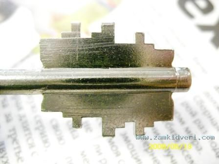

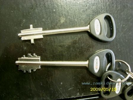

    и самое интересное. это ключи, стальная загатовка позволяет сделать ВЫСОКОКАЧЕСТВЕННЫЙ натяжек из неё, который прослужит долго долго... как в прочем , надеемся и сам замок
    однозначно есть прогресс..

    Цитата Сообщение от SAWWA
    1) Данная тема создаётся по многочисленным обращениям трудящихся, стремящихся узнать побольше о слабых и сильных сторонах замков Бордер , способах их вскрытия, в.т.ч. как манипуляционным. так и с повреждениями. как получится
    2) к нам на форум любезно пожаловал Андрей Гавриков. представитель фирмы изготовителя, которому можно задавать многочисленные вопросы. желательно по теме.
    участников
    3) ПРОСЬБА ОПЕРИРОВАТЬ НЕ МИФИЧЕСКИМИ ПОНЯТИЯМИ, А писать РЕАЛЬНО ОТДАВАЯ ОТЧЁТ В СВОИХ словах
    Доброго дня всем, кто это будет читать!
    1) Видимо их было действительно много, что уже во второй раз модератор начал тему "про Бордер "... Правда замок почему-то только один постоянно рассматривает 6-сувальдный, как будто других нет?!
    2) Меня любезно "пустили". Но, здесь я буду излагать исключительно собственное мнение, но "реально отдавать отчет в своих словах" буду.
    3) Вот с этим согласен и надеюсь, что "мифов" = непроверенных, умозрительных, "не измеренных" данных будет не много )))

    Цитата Сообщение от Гавриков Андрей
    Я позволил себе пронумеровать аргументы, что бы удобнее было комментировать.
    1) Стойка каленая. Если кто-то сможет приварить закаленный метал без изменения его прочностных характеристик, прошу сообщить.
    Символически... а Вы замеряли усилие? Или "на глазок" определили?
    Крепление хвостовика выдерживает требуемые ГОСТом нагрузки около 240 кг. Можете проверить…
    2) Здесь Вам виднее. Вы же - «манипуляторщик»!
    3) Вы уверены в этом? У Вас есть информация? Вы это готовы доказать? Или Вы пропустили случайно – «как - будто»?
    4) Вы пробовали? Защита от свертыша работает, что проверено не однократно разными людьми.
    5) Так Вы про конкретную модель замков Бордер или "про прочих"? Что есть факты «отваливания» ригелей замков Бордер ? Если нет, то можем дальше начать сравнивать, что лучше «клепка» или «сварка»? Вы про то, как «отваливается», а я про «самолеты», которые до сих пор собираются в т.ч. и методом клепки.
    6) Стальная заготовка. Сделать натяжек из ключа, конечно, можно. Здесь у Вас опыта, конечно, больше. Хотя латунь обрабатывается проще.
    7) А про прогресс – не слова…

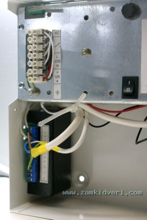

    Гавриков Андрей

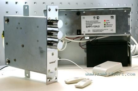

    Уважаемые коллеги!

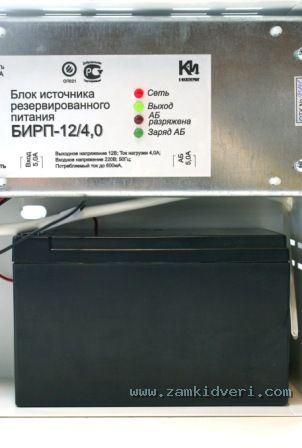

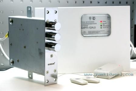

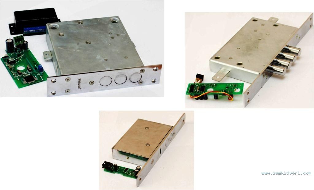

    С августа месяца запущено в серийное производство – готовое решение для входных металлических дверей на базе электромоторного замка ЭМУ-01К
    В комплект поставки входит:
    1. Электромоторный замок – ЭМУ-01К.
    2. Блок управления ЭМУ-о1К (Контроллер).
    3. Блок источника резервного питания.
    4. Батарея резервного питания АКБ-7 (Аккумулятор).
    5. Извещатель охранный точечный магнитоконтактный.
    6. Дистанционная система отпирания.
    Изделие может быть установлено на металлические двери квартир, гаражей, подъездов, ангаров и т.п. с внутренней толщиной от 50мм.
    Небольшой фотообзор...
    Некоторые подробности...
    1) отсутствует ключевое отверстие;
    2) универсальное, может устанавливаться как на правые, так и на левые двери;
    3) детали выполнены из высокопрочной стали;отсутствуют детали из пластиков;
    3) неразборный корпус;
    4) две вертикальные тяги. Тяги предназначены для крепления дополнительных штырей и выдвигаются на 20 мм одновременно с основным засовом;
    5) работает с любым контроллером СКУД, имеющим выход типа «свободные контакты реле»;
    6) реализована функция автоматического возврата засова при возникновении препятствия;
    7) защита от неправильного подключения источника питания;
    8) реализован интерфейс связи с электромоторным устройством, т.е. простое замыкание контактов соединителя или подача напряжения на контакты соединителя не приводят к срабатыванию (открытию) ЭМУ-1К.
    9) Батарея рассчитана на 2 недели работы замка (количество отпираний и запираний - более 200). В режиме ожидания - "работает" больше месяца.
    Реализованы два режима работы:
    1) с датчиком двери – автоматическое закрывание ЭМУ-1К при закрытой двери и невозможность закрытия ЭМУ-1К при открытой двери;
    2) без датчика двери – закрывание / открывание ЭМУ-1К проводится только по сигналу контроллера СКУД;
    Этих замков будет серия из 3 моделей. Пока реализована в серии самая большая. До конца года планируется как миниму еще одну запустить в серию. Вторым должен выйти ЭМУ-03, т.е. самый маленький в серии.

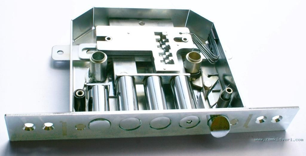

    Пока выкладываю обещанные фото измененных пружин сувальд в шестисувальдной модели. Эта модификация была сделана с т.з. улучшения кинематики.
    Изображения
    • Тип файла: jpg 1.JPG‎ (59.8 Кб, Показов: 1044)

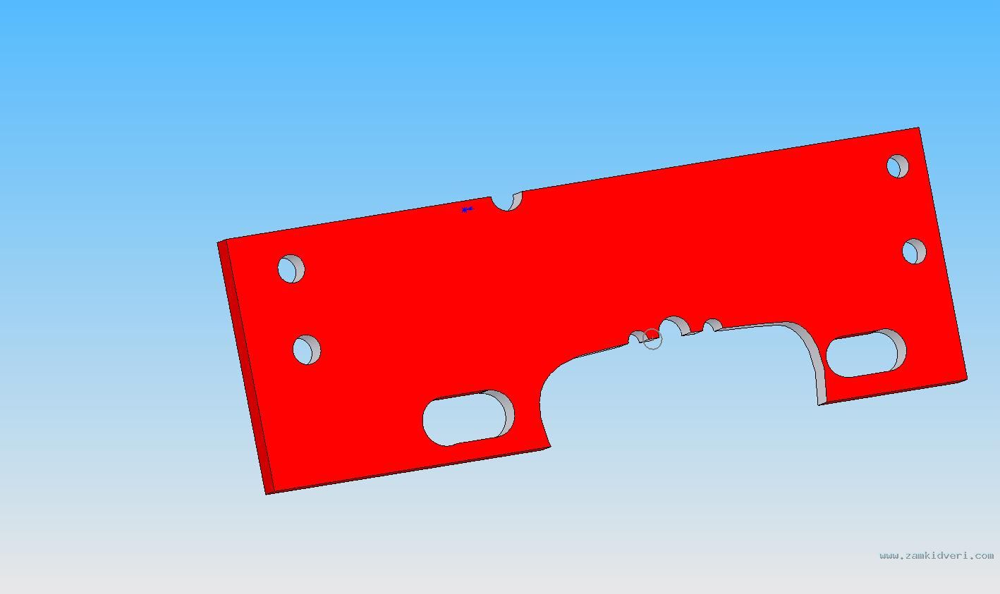

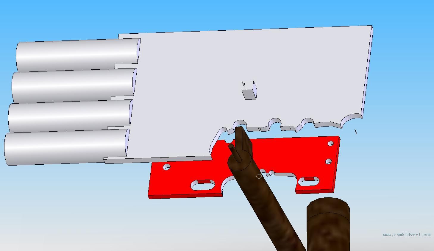

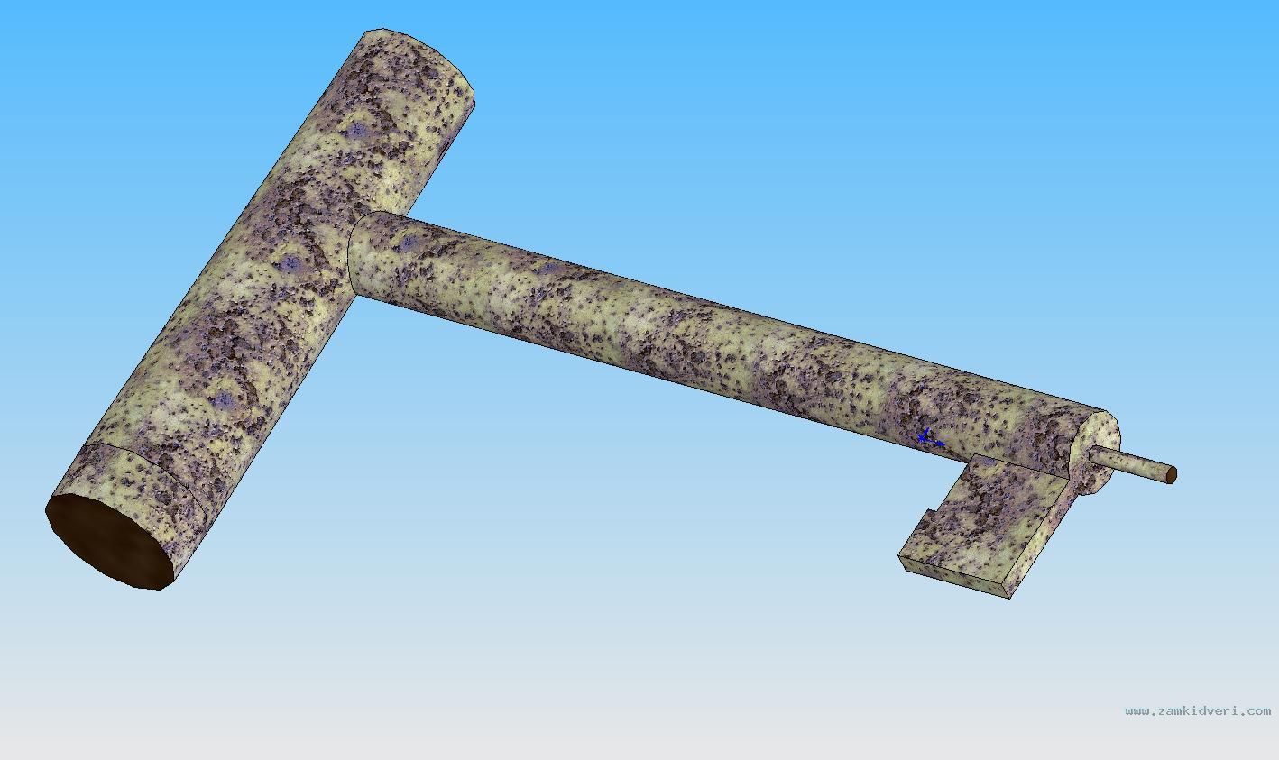

    Были приведены схемы ОТ ЗАВОДА -ПРОИЗВОДИТЕЛЯ - ПРЕДСТАВИТЕЛЕМ БОРДЕРА и по указанным данным делались также выводы... ПРЕДСТАВИТЕЛЬ САМ ВСЁ РАССКАЗАЛ И ПОКАЗАЛ., дал возможность сделать выводы.. а теперь волнуется, чувствуя , что рекламная компания завершилась полнейшим крахом
  18. #18

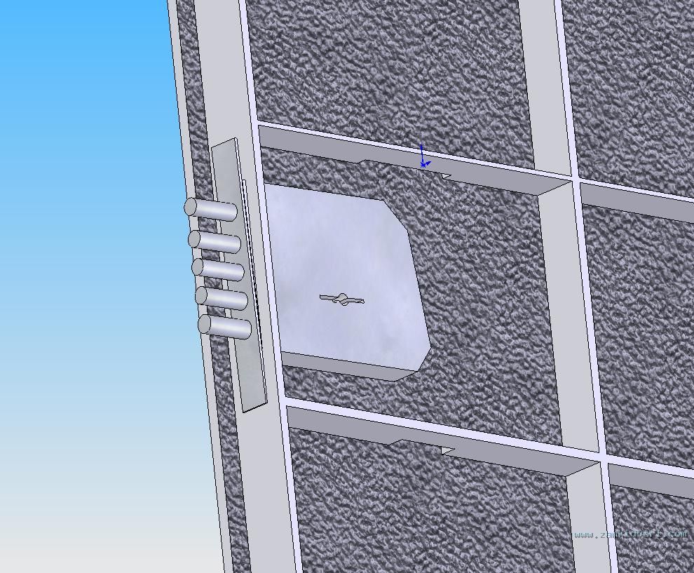

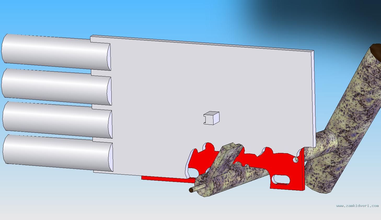

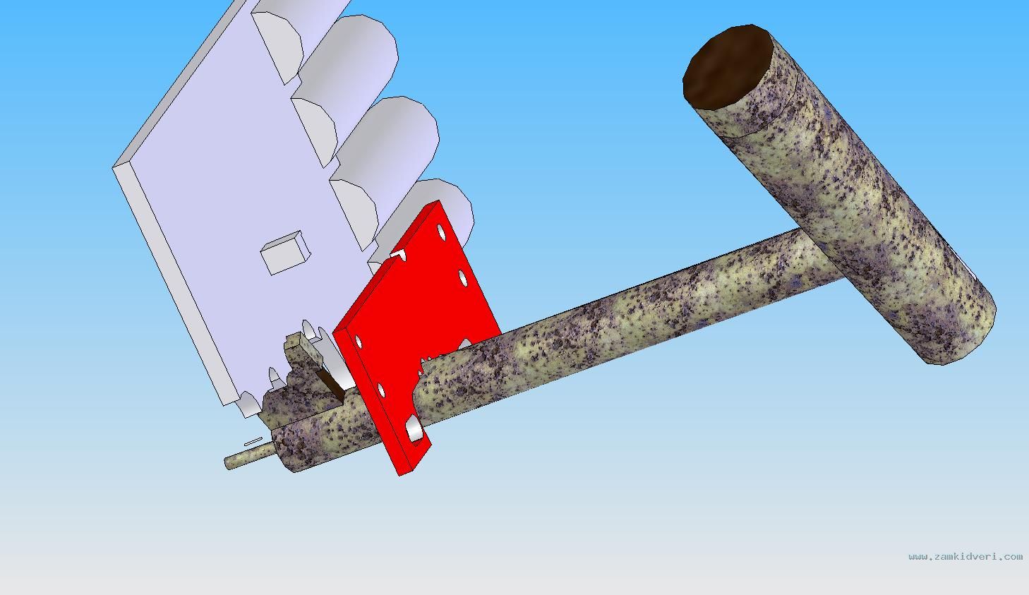

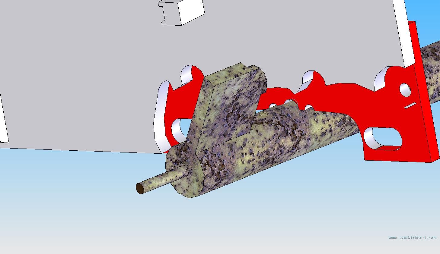

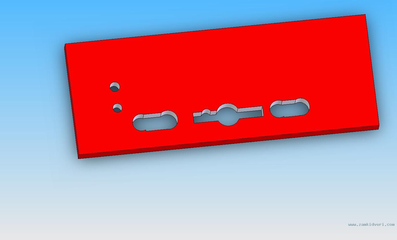

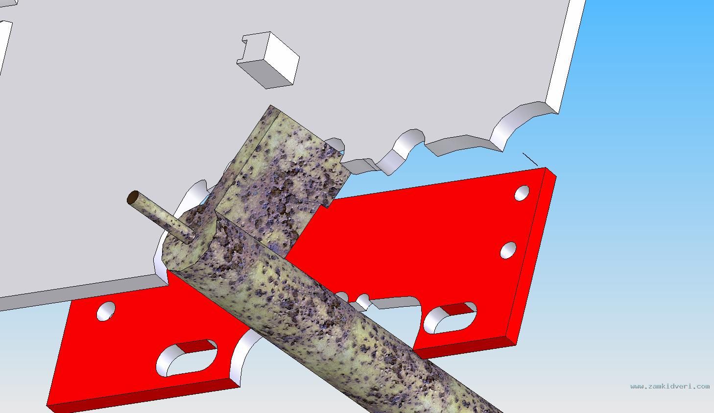

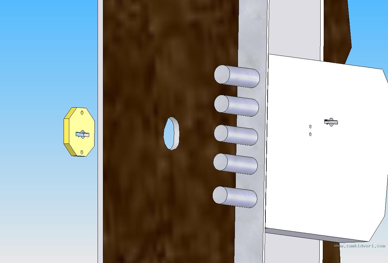

    иллюстрируя схематично то безобразие, с которым приходится иметь дело на большинстве дверей .. для того, что бы было понятнее , каким образом так называемые бронепластины, комплектующие замки Бордер неэффективны по причине своей малой не только толщины, но и площади..
    можно увидеть, что размеры отверстия под скважину в дверном полотне ЗНАЧИТЕЛЬНО БОЛЬШЕ НЕОБХОДИМОГО.. ЭТО РЕАЛЬНОСТЬ .. которую производитель не хочет признавать.. т.о. необходимо увеличить площадь пластины минимум раза в два.. а лучше - перекрывать весь замок
    Изображения
  19. #19

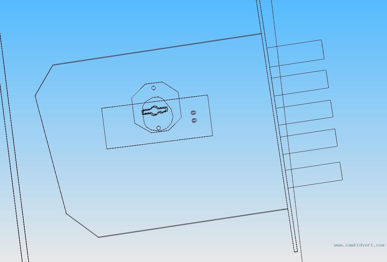

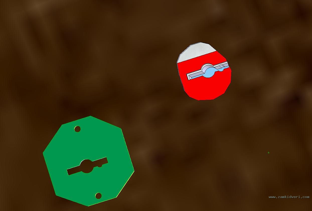

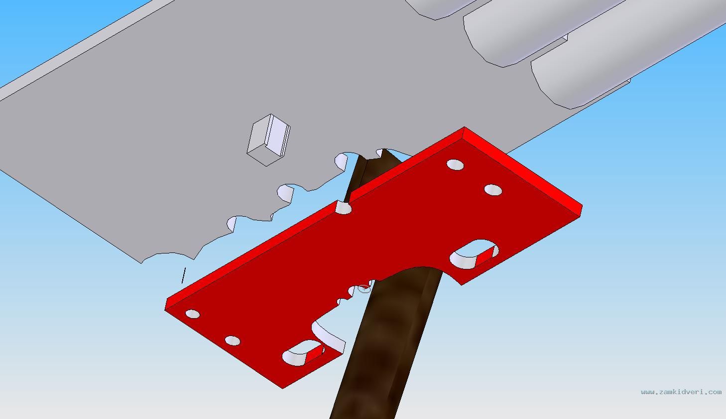

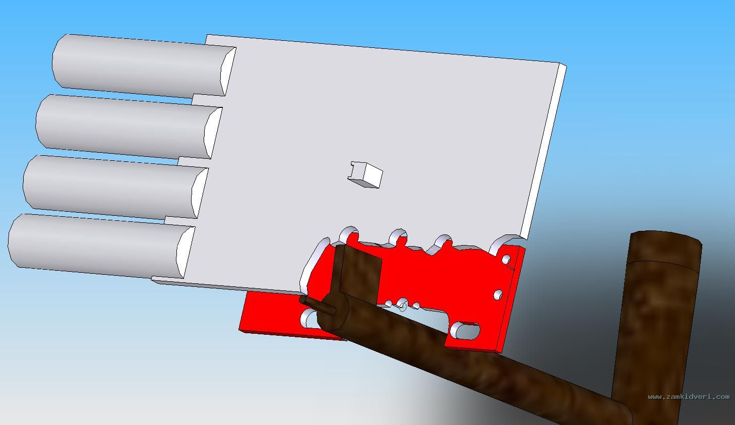

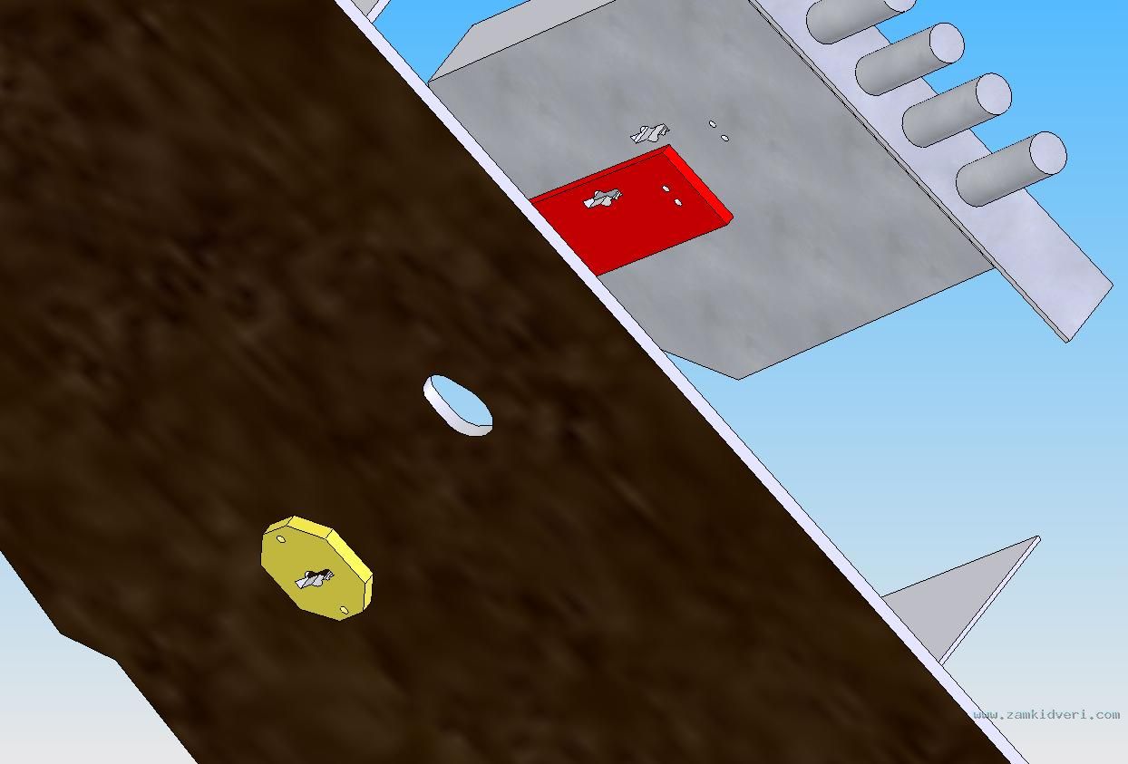

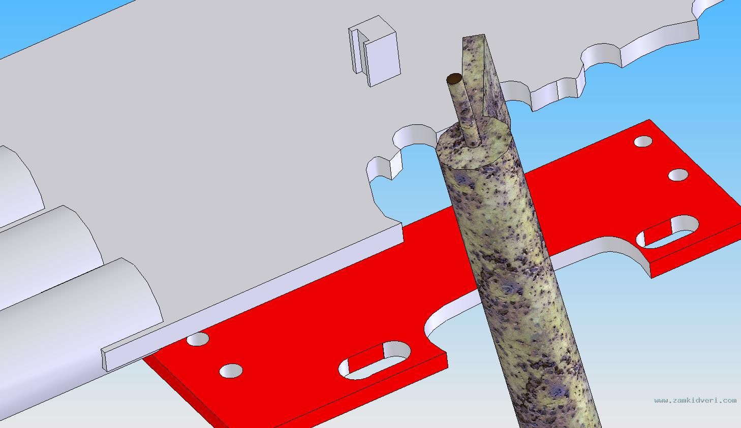

    продолжая тему необходимости увеличения площади бронепластин, тут можно наглядно представить, каким образом малая площадь бронепластины ОСОБЕННО СНИЗУ И КОНСТРУКТИВНОЕ исполнение ослабляющих отверстий на засове ПОМОЖЕТ ОТКРЫТЬ ЗАМКИ свёртышами ..
    И ПОЧЕМУ НАДО КРЕПИТЬ БРОНЕПЛАСТИНУ НА ВИНТЫ ПОБОЛЬШЕ ДИАМЕТРОМ!! И ПОКРЕПЧЕ, А НЕ ТАК, КАК У ИЗВЕСТНОГО НАМ изготовителя

    1) конечно можно было б крупным планом сам кодовый лабиринт сувальды и сложными пазами и стойку..
    2) сразу вижу, за что коллеги аварийщики похвалили замочек и за что он мне тоже понравился , поддерживаю мнение по поводу "вкусного " замка вижу ложные пазы и они меньше чем нужно, что позволяет человеку , вскрывающему замок безошибочно либо декодировать последний, либо
    так держать, побольше б таких замков и труд аварийщиков и воров будет дальше без особых проблем
    "Глаз - аламаз" у Вас, SAWWA!
    Все увидели... или все-таки нужно крупным планом? ... или на складе лежит и Вы уже глянули, а крупным планом - что бы все увидели )))
    т.е. Вы сами замок "не пробывали" еще... готовитесь? И Егор "пропал"...
    И какие же должны быть ложные пазы?
