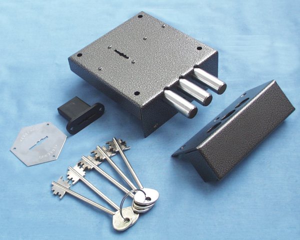

    если серьёзно, то проще всего при минимальном деструктивном воздействии на дверь установить накладной замок, в Вашем случае его проще укрепить такой:
    артикула 111.11. 009
    можно применить и вариант с тягами, последние можно поместить в полотне двери
