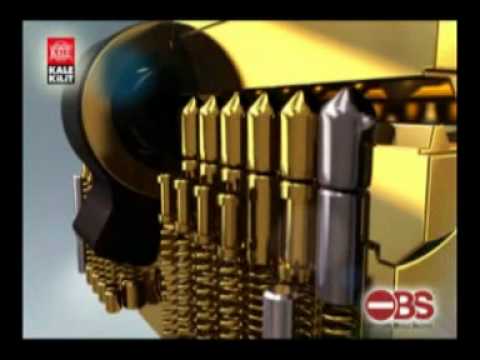

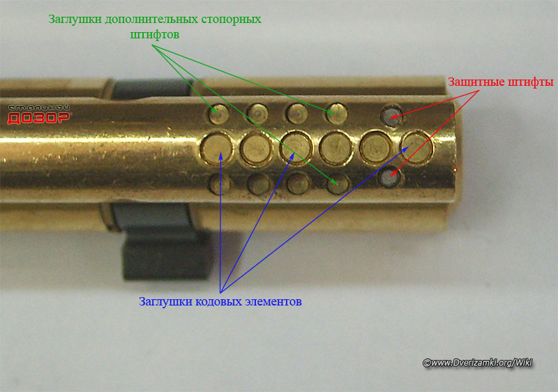

    Kale -Kilit 164 OBS SCE/68 один из вариантов, рублей за 800..900 можно найти

    Почему на КАЛЕ даете 15 минут? на locks.su написано бампинг 28 сек, плюс сам цилиндр не особо надежный.

    кале кале рознь, в системе obs есть блокировочные противобанкинговые штифты, там 15 секунд маловато, зато у цилиндр ов сохраняется болезнь как перелом и вытягивание , фрезеровка сердечника....

    Так я и говорю мне на 15 минут надо, а не на 15 сек. манипуляционной стойкости. КАЛЕ выдержит?
    А по поводу переломов, фрезеровки и вытягивания, так у меня бронепластина и броненакладка будет стоять. Это хватит или еще что-то надо?
    в таком случае ЕСЛИ О МАНИПУЛЯЦИИ говорить, то минут 5..10 , а может и больше, в зависимости от уровня взломщика, повторю, к примеру схожий цилиндр по конструкции проще взломать грубо и быстро, шуруп загнать и съёмником

    А КАЛЕ свертыш выдержит? Латунь вроде....
  14. #14
    нет
