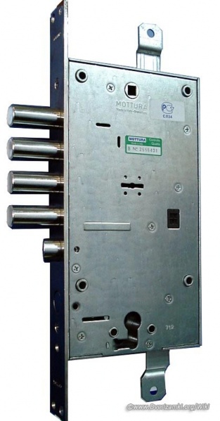

    Добрый день.
    Прошу помощи в подборе замков под такую дверь. Полотно 2мм. Каркас из трубы 40х20х2мм, 3 вертикальных ребра жесткости. Дверная коробка 2 трубы 60х40х2мм. Дверь внутреннего открывания.
    Основное пожелания к замкам:
    1. Два замка.
    2. Надежность и долговечность, т.е. чтобы замок или защелка сами по себе не сломались и не заклинили дверь.
    3. Удобство использования. Один из замков должен быть с возможностью закрытия изнутри без ключа.
    4. Соответствие замков двери, чтобы не переплачивать за какие-то навороты замков, которые будут необоснованны на такой двери.
    Как вариант рассматриваю в качестве основного Mottura 54.797 (или двухключевой 85.971), CISA 56.435, ISEO 678OX04.
    Второй замок один из сувальдных Гардиан .
    Пожалуйста, оцените выбор основного замка, может посоветуйте более бюджетные аналоги.
    Посоветуйте что выбрать в качестве второго замка.
    Спасибо

    Вы собираетесь врезать Cisa &Mottura в профиль 40*20мм? Не то, что бы не возможно, нет конечно можно, но возьмите хотя бы 40*25мм. Но по хорошему 50*30мм. нужно! Иначе будет просто фикция. В месте установки замка Вам придется сделать вырез от стенки до стенки, тем самым это будет самое слабое место. Если дверь будет в 2 листа, еще ничего, но стоит подумать.
    По хорошему выберите себе другую конструкцию двери под Ваши замки. Иначе получается диссонанс, замки современные, а конструкция двери прошлый век( в прямом смысле)

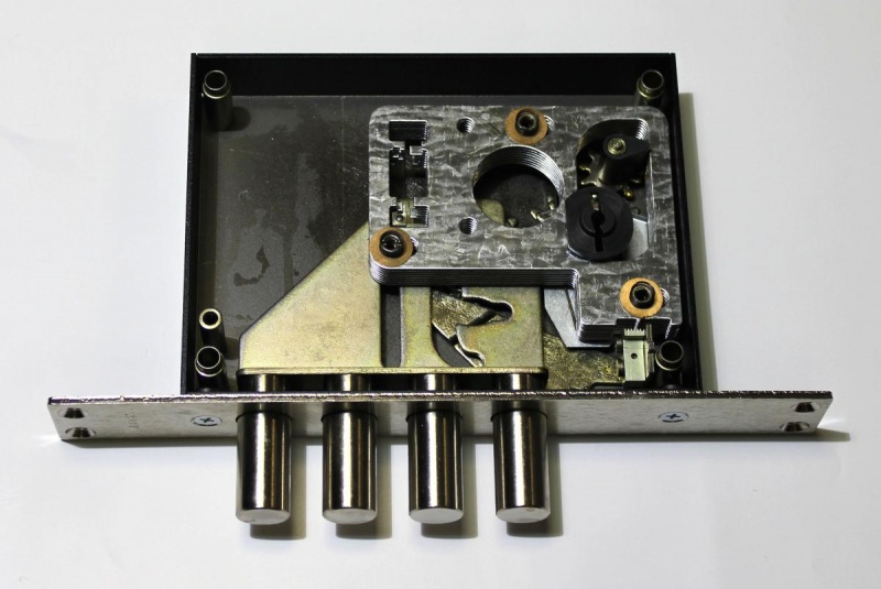

    Цитата Сообщение от zamok-178 Посмотреть сообщение
    ЗВ8 611.0.1 Меттэм, посоветую в качестве основного (не самый бюджетный вариант) и без задвижки, можно еще Гардиан 30.15 он как раз с задвижкой, по поводу дополнительного согласен с Гардиан 32.01.
    См. фото замка Гардиан 30.15:
    Нет защиты от отмычек
    Стойка хвостовика засова почти круглой формы, что является грубейшим нарушением требований ГОСТа.
    С такими конструкциями замков боролись еще лет 10 назад, но к сожалению все по прежнему, на радость ворам.
    http://www.locks.ru/win/informat/slocks02.htm#стойка
    Изготовление стойки круглого сечения значительно упрощает криминальное вскрытие замка (встречается только у отечественных изделий). (фото 8.4)
    http://www.locks.ru/win/informat/crimeslocks.swf
    Опять тоже крепление как у Бордера:
    http://www.zamkidveri.com/forum/content/150.html
    См Фото замка Гардиан 32.01
    Простейший механизм
    Одно отверстие выше цилиндрового механизма, поднимаем стопорную платину и открываем замок.
    См. фото замка ЗВ8 611.0.1 Меттэм
    Всего два кодовых паза. Нет правильной защиты от отмычек.
    http://www.zamkidveri.com/forum/32/t...tml#post485230

    Как вариант рассматриваю в качестве основного Mottura 54.797 .........
    Mottura 54.797
    Сувальдный пакет:
    1. Слабые пружины:
    2. Шесть сувальд
    3. окно кодового паза "треугольной" формы, значительно упрощает взлом.
    4. Защита от отмычек на 4 сувальда х нет, на двух не правильной формы. Т.е. не работает.
    5. Увеличенный зазор кодового паза 1 мм

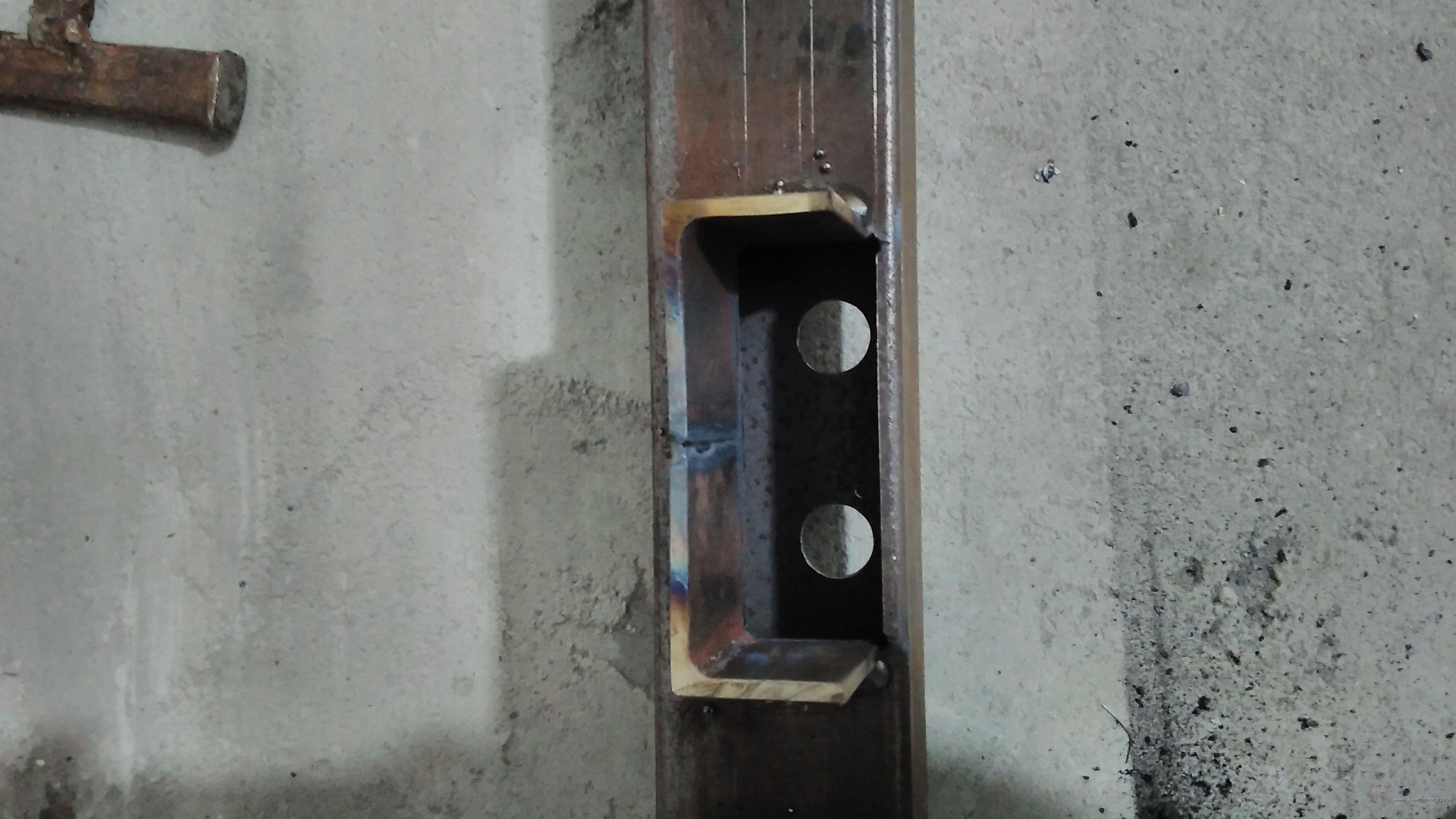

    в описании двери ничего нет про отделку и фурнитуру. красить, наверное будут с двух сторон
    получится огромная дыра т. е. ослабленное место.
    - это да. Но дело поправимое, если типа такого карман сделать
    да и другие варианты есть. Главное, что бы у того кто делает понимание было
    а 50мм или меньше, маловато это для трубчатой конструкции. Туда же еще изоляцию какую-то положить надо. Не, одеяло ватное влезет, конечно, но если уж делать, так делать по уму, хоть мало-мальски. Поэтому 60, не меньше. 60мм трубы и с 3мм стенкой найти можно (редкость, правда).
