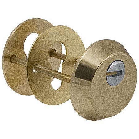

    Подскажите, нужно вытащить старый цилиндр и померить его длинну? И купить такой же длины? Или нужно большей учитываю накладную броненакладку?
    Саму накладную броненакладку реально самому установить? Я так понимаю она крепится двумя болтами которые проходят с внутренней стороны через полотно и замок. Получается в Гардиан 3211 должны быть сквозные отверстия под эти болты. А с внутренней стороны шляпки болтов будут упираться в МДФ?

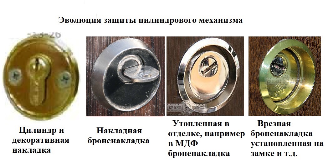

    Интересное мнение о броненакладках :
    И ещё:
    http://www.zamkidveri.com/forum/content/399.html

    Цитата Сообщение от fookx Посмотреть сообщение
    Спасибо за ответы.
    При той операции, что Вы задумали, нужно учитывать несколько составляющих, это получается даже не у каждого специалиста. Будьте готовы к нескольким поездкам в магазин для замены комплектующих.
    Г. 32.11 имеет отверстия под винты крепления броненакладки, но там отсутствуют специальные втулки, отсутствие которых может помешать выполнить задачу грамотно.
    Шляпки болтов должны упираться либо в корпус замка или упираться в декоративную накладку через которую будут проходить ( как правило на накладных броненакладках). И ни вкоем случае не в МДФ, это подарок для вора.

    Я тут задался вопросом: А зачем вообще накладную броненакладку через замок крепить? Чем плох вариант если короткими болтами ее к внешней железной стенке изнутри прикрутить. Ну можно или сразу к полотну или кусок пластины с вырезом под цилиндр . Чем плох такой вариант?
  11. #11
    Команда форума
    05.02.2015
    Москва.
    2,168
    Можно и так поступить. Но в этом случае нужно всё чётко разметить, в отличии от классического варианта, где могут быть допуски.
