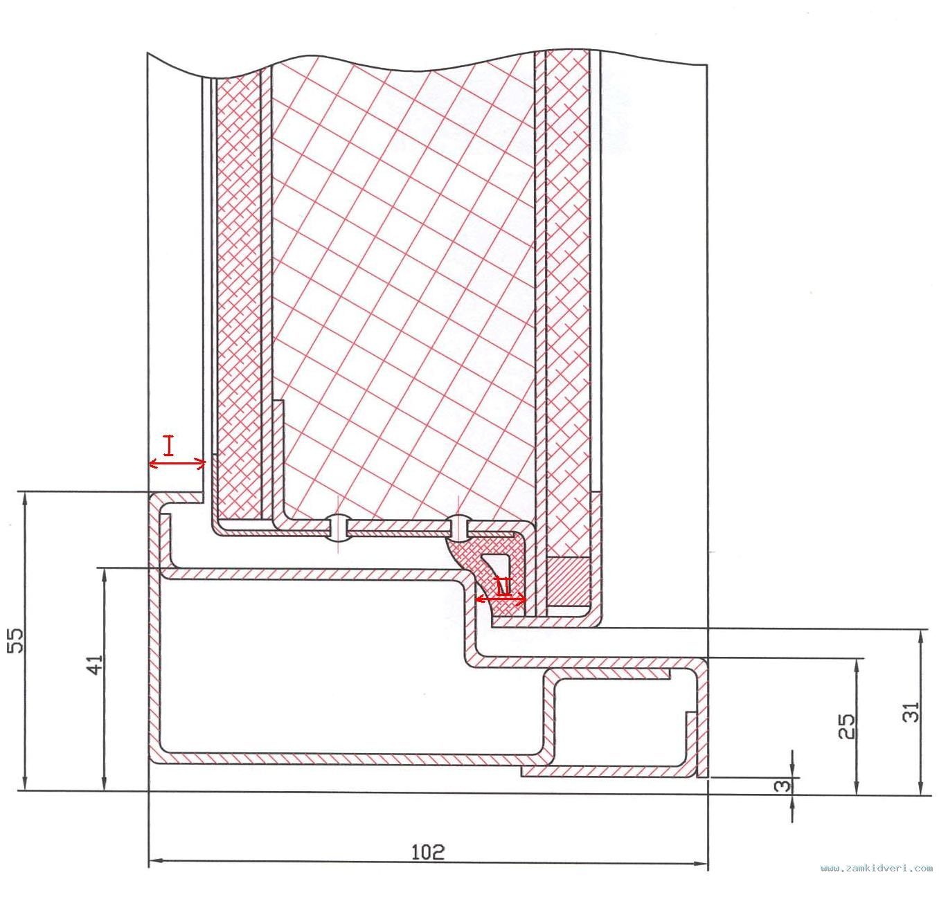

    doorsko
    2 Павлов В.
    Здравствуйте, с Вашего разрешения пару вопросов.
    1. Не могли бы Вы уточнить размеры отмеченные на рисунке.
    2. Будут ли верны эти размеры для горизонтального среза двери.
    Заранее спасибо.

    2doorsko Размер I-10мм, размер II-9мм, они одинаковые по всему периметру двери.
    С уважением В.Б.Павлов.
