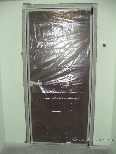

    К сожалению при процессе установки поприсутствовать не удалось. Поэтому выскажу свои впечатления об уже установленной двери.

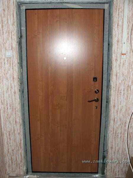

    1. Внешний вид (см. Дверь_изнутри3906.jpg).
    + все пришло в полном комплекте без видимых повреждений (так и дожно быть);

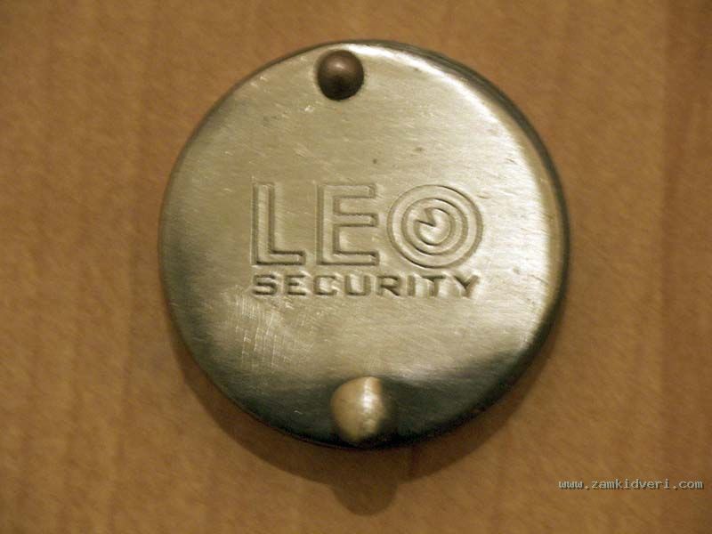

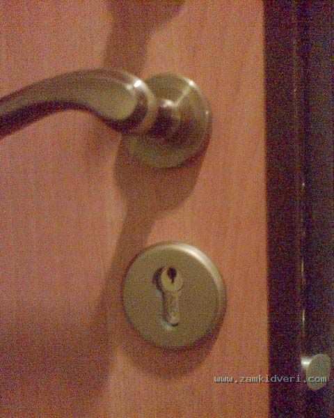

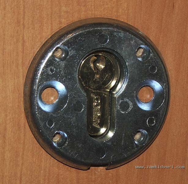

    - фурнитура была заказана цвета "бронза". К сожалению глазок (см. глазок3909.jpg) и декоративная накладка на цилиндр с внутренней стороны двери (см. накладка031.jpg) по цветовой гамме не соответствуют остальной фурнитуре;
    - цилиндр с внутренней стороны примерно на 5 мм заглублен внутрь накладки (см. цилиндр3953.jpg). На естественный вопрос "а почему так" был получен ответ "все равно ведь менять будете". Но это удовольствие стоит 500 р и ни кого не должно волновать, буду я его менять, или нет.
    Cisa ASIX к/к / к-в 500 / 600 - из прайса на декабрь;

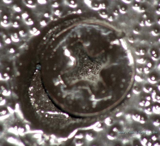

    - криво завинченный винт (см. Кривой_винт3948.jpg) - не страшно, но для двери за килобакс не солидно.

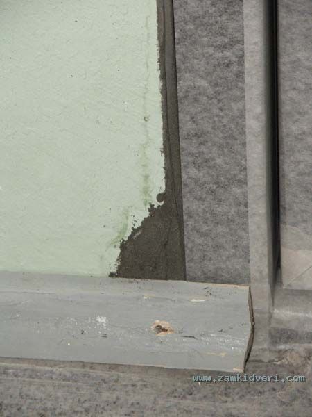

    2. Установка.
    + установка выполнена качественно, МДБ выставлен по уровню, дверь находится в покое при любом угле открыватия, открывается и закрывается так, как надо (не слишком туго и не слишком свободно);

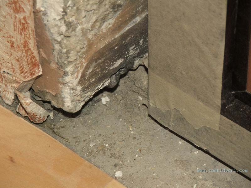

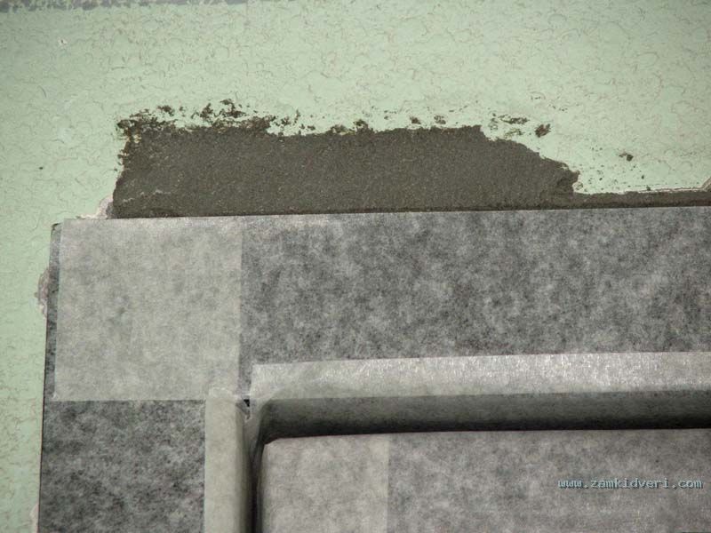

    - технологию расширения проема желательно усовершенствовать. В настоящее время она (технология) заключается в следующем. По линии будущей границы проема сверлится большое количество отверстий. Затем по отбиваемой части ударяют кувалдой до тех пор, пока она не отвалится. В результате края проема получаются очень неровными и местами из квартиры просматривается коридор и наоборот. Это безобразие предлагают запенить, что на мой взгляд проблемы не решает (если только кому-нибудь может быть нравится вид торчащей из-под наличника пены). По-моему, если откалывать удаляемые части путем расклинивания (забивания в отверстия клиньев), получилось бы гораздо ровнее. А так, дефекты, выступающие из под наличника, пришлось заделывать цементом (см. Заделка_щелей3924.jpg, Заделка_щелей3927.jpg. Особенно сильно разбивается нижняя часть проема (см. Нижняя_часть_проема3922.jpg).

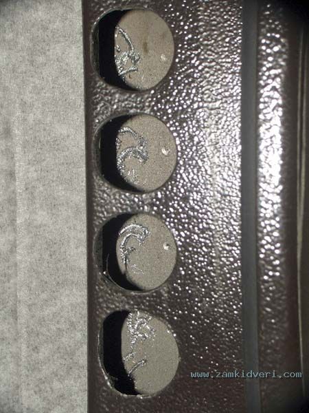

    - после установки двери обнаружилась несоосность ригелей одного (нижнего) замка с отверстиями рамы. В результате пришлось растачивать оные отверстия (см. ответка3933.jpg). Что интересно, второй (верхний) замок закрывается безо всякой подгонки.
    3. Общее впечатление - положительное. Дверь понравилась. Бригада установщиков постаралась на славу. Впечатление портят мелкие огрехи, приводящие к тому, что достаточно дорогое изделие приходится дорабатывать (в частности, побегать по рынку, найти и купить декоративную накладку на цилиндр соответствующего цвета и размера за 90 р., и прикрутить ее на дверь - пустячек, а ...). С другой стороны, дверь установлена более качественно, чем виденная как-то мной дверь К-9L, установленная Кремким орешком, которая обошлась хозяину в два раза дороже моей. На последок представляю внешний вид двери из коридора (правда в пленке) - дверь_снаружи3923.jpg.

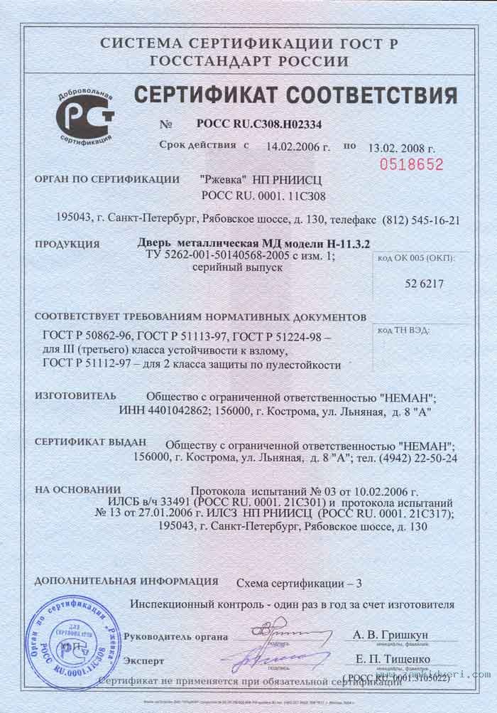

    RESPECT
    Цитата Сообщение от мастер Михаил
    ...месяц назад мы узнали, что там ЦСП.
    Странно. Сеть дилеров завода "Неман" в Санкт-Петербурге, Москве и других городах
    знают, а Вы не знаете.
    Может и люди, находящиеся по адресу (см. приложение) - тоже не знают, что они резали, испытывая двери? А может и несколько банков в Санкт-Петербурге ложно думают, что денеги и ценности они хранят в дверях со шпаклевкой и лаком? А ведь там уже совсем другой контингент.
    У меня ни одного документа нет, говорящего из чего и как выполнены двери, а слова о заливке оказались простым враньем, которое я поверив вам, передавал клиентам.
    А сайт www.neman04.ru - что, доступен не всем? Каталоги - для чего все это?
    Какие документы нужны? Мы предоставим. Тут и спорить нечего.
    Кому и как здесь говорить и что обсуждать - по-моему решают другие люди, и ни как ни пользователи.
    С уважением,

    Что касается каталогов, ты специально тень на плетень наводишь? Упоминание о неметаллической вставке, это по твоему разговор о ЦСП?
    Сертификат, который ты выставил, тоже говорит о ЦСП?
