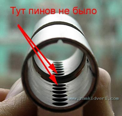

    Цитата Сообщение от Кощей
    Покажите на фото какие штифты нерабочие.
    См. no_pins.jpg.

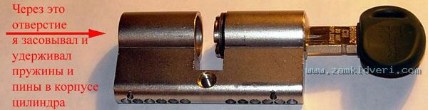

    Как я собирал и вставил одну сердцевину - см. assembly.jpg. Проблема поставить вторую.

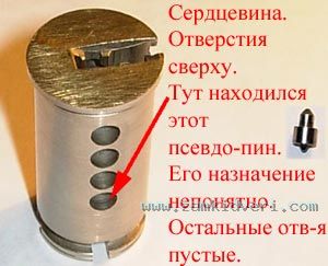

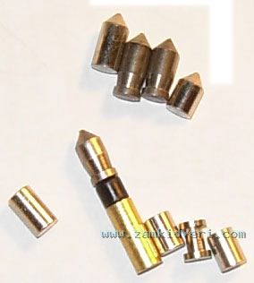

    Еще интересная инфа - serdc1.jpg, serdc2.jpg.
    Магнитный штифт и его ответную часть в корпусе цилиндра я вытащил, чтобы дальше не клинил. Псевдо-штифт тоже не устанавливал. В итоге получился китайский цилиндр имени Моттура с 4 пинами. Сегодня-завтра выложу схему работы магнитного механизма.

    Цитата Сообщение от Marat
    Картинка pins.jpg - там все пины цилиндра . Какие из них грибовидные?
    Три верхних и один нижний. Там как бы шляпка, вот и выглядят как грибок. Защищают тем, что перекашиваются. Картинка тут http://www.locks.ru/images/informat/.../figure9_7.gif но надо еще и эту картинку сначала посмотреть http://www.locks.ru/images/informat/.../figure9_3.gif ..и прочесть, что бы понять

    Зачем этот псевдо-пин нужен, который изображен на serdc2.jpg? Опять имитация?
    И еще. Как мне его теперь собрать? Одну личину для замка вставил. Как вторую засунуть?
    Для сборки необходимо выдавить пробки, вставить сердечник, установить стопорное кольцо, далее по коду опустить в каналы рабочие штифты, далее подпорные, далее пружинки и пробки. Пробки удерживая пинцетом, легкими ударами молотка осадить в канал.
    Лучше собирать постепенно начиная с первого. После осадки первой пробки приступать ко второму каналу и т. д.
    Если набрать все сразу, при осадке пробок в каналы штифты и пружинки могут выскочить от вибрации при ударе молотка.
    Для выдавливания пробок делается два штифта из старых сверел подходящего диаметра, первый ~ 8-9мм, второй - чуть меньше диаметра отверстия под сердечник. Сначала в нужный канал пинцетом опускается короткий штифт, далее второй. В итоге часть второго штифта выступает из канала.
    Для выдавливания пробки я обычно использую ручку плоскогубцев. Ручка заводится в отверстие цилиндра и касается торчащего штифта, и корпуса цилиндра . Давим на ручку - рычаг Архимеда работает и пробка выдавливается из отверстия.
    Диаметр надо подобрать точно, если штифты будут болтаться в отверстиях можно деформировать кромки отверстий в каналах, а это плохо.Конечно на кромках штифтов должны быть фаски.
    Цилиндр должен быть закреплен в тиски, чтобы не испортить внешний вид зажать надо с предохранительными прокладками их мягких материалов.
    Метод рабочий, перебрал много цилиндр ов...

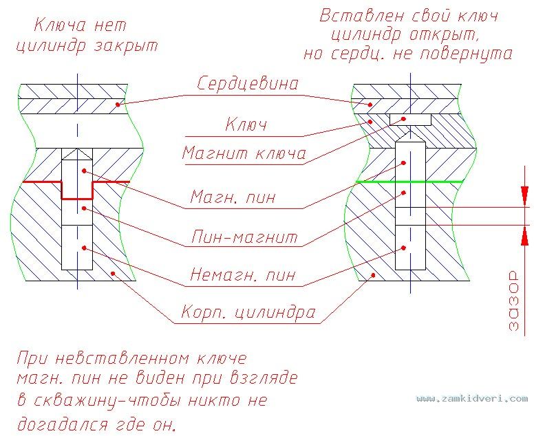

    Наваял схему работу магнитного механизма моттуры. Принцип понятен из рисунка. К пыли такой механизм очень чувствителен. Может вместо немагнитного пина вставить пружину?
    Зачем нужен пин-магнит я не понял.
    Изображения
  11. #31
    Konstantin 1
    Не надо, иначе Вы из цилиндра Моттура сделаете Кале .
    Как Вы правильно на фото заметили, пин в цилиндр е (который под магнитом) не видно. Также он труднодоступен для отмычек, в отличии от остальных четырех.
