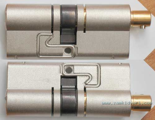

    Konstantin 1
    Цитата Сообщение от Marat
    Где пружина-то должна быть?
    Вот такая. Но на С30 ее быть не должно.

  15. #55
    =vadim=
    странно но у меня есть, и именно такая.
    Неужели эта проволка сможет противостаять винтовому домкрату и саморезу от перелома цилиндра .
    конечно нет , ибо "против лома нет приёма".
