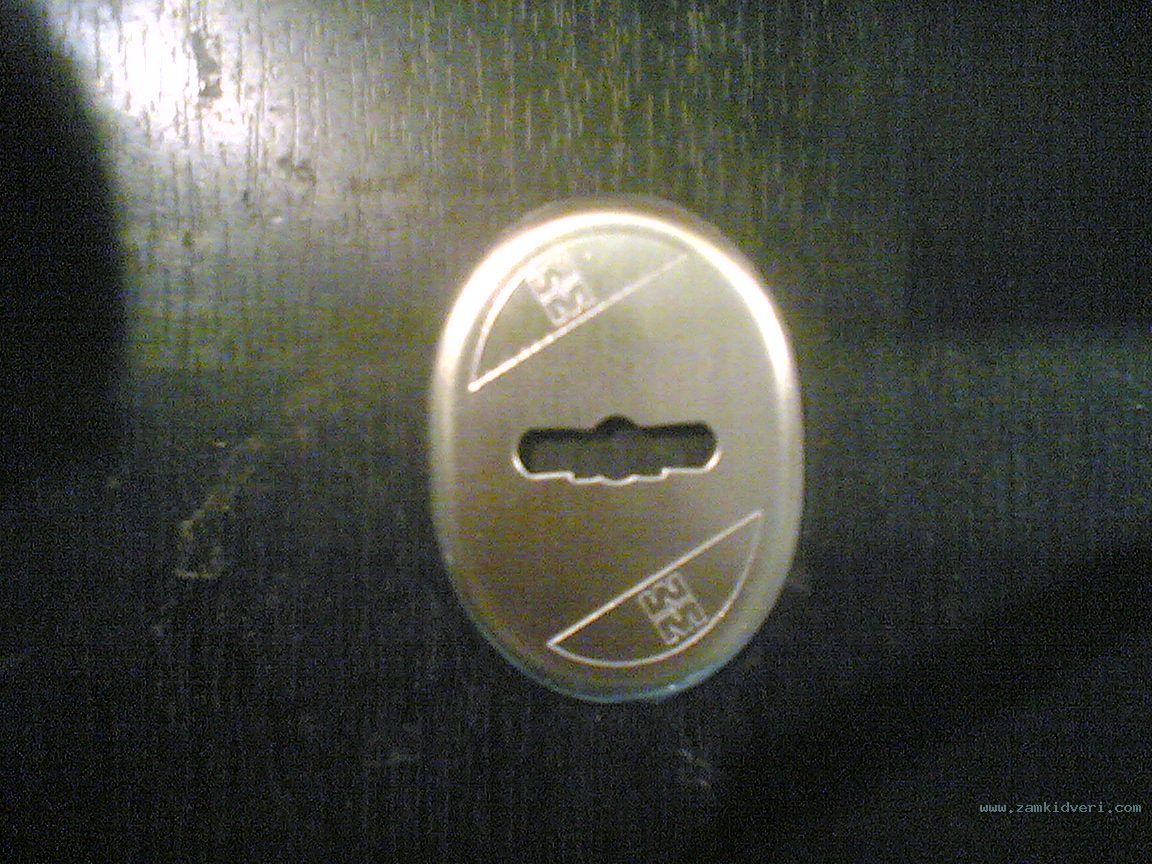

    802-нижний,такое чудо не встречал,верхний очень похож на замок называемый "дуплекс";902,903-очень похож на эльбор,факт-вскрытие сверткой;1901-если не ошибаюсь,старинный ковровский малосувальдный замок.Взламывали идиоты,которые знают о замках только то,что они имеют зубчатую ригельную гребенку.Поэтому,вид взлома-силовое задвигание ригеля ломом.;2101-нижний это ЗВ 352р кале+ручки армадилло+любой механизм+накладная броненакладка,наверное тоже турецкая,а механизм возможно был очень дорогой,поскольку верхний замок-врезная моттура.Только у нее декор зачем то покрасили под цвет двери.Способ ее вскрытия-манипуляционный метод.Все вышесказанное мною может быть опровергнуто,поскольку сам уверен лишь на 90%.

    Хотел спросить у участников,сам не пойму.802 номер,верхний замок,что вставлено?Безформенная свертка?Чего то не пойму вид взлома..

    Дополнение.1301,1401- mottura 54k787.Механизм не разглядел,но открыт или скрепкой или бампинг ом.

    Макеев_
    На фото не понятно. Для сквыажины ключа-далековато от края двери.
    А вообще судя по следам на наличнике --отжим фомкой.
  18. #38
    Константин В.
    Цитата Сообщение от Serg
    801
    802 замок называемый "дуплекс"
    Верхний замок затрудняюсь опознать. Скважина на расстоянии 100-110 мм от торца, торцевая планка обрезана и сделан новый крепеж.
    Нижний похож на замки типа "Красный борец". Цилиндр не имеет крепления под винт. Длина около 40 мм, ключ проходит цилиндр насквозь.
    Раз без повреждений, то скорее всего открыли отмычкой. Замки такие ставились очень давно, цилинд сильно изношен.
    1001 кале в броненакладке
    1002 кале в броненакладке
    Броня скорее всего Ритко (сейчас Крит). У Кале она закалена и сделать "отвороты" металла на ней не выйдет, будут кусочки откалываться.
    Да и форма не та.
    1101 гардиан вверху, кале внизу
    Верзний 99% Меттем ЗВСП-06. 4 ригеля по парно чуть раздвинуты в верх и в низ. Ключевая скважина в центре замка (по высоте).
    Фото сделано с боку - не видно. Либо отмычки, либо крепкая отвертка.
    Нижний 99% Ритко (сечас Крит). Отечественные замки для железных дверей с ЖЕЛТОЙ торцевой планкой по моему только они делали.
    Цилиндр не выломан, скорее всего отмычки.
    1901 старинный ковровский малосувальдный замок силовое задвигание ригеля ломом
    А малосувальдный - это сколько?
    Это рязанский замок АО САМ ЗВ9-8.
    Скорее всего чем-то типа отвертки за зубья гребенки насильно продвинули ригели - замок хлипкий.
    1701
    С ручкой Барановичи ШО-25.
    В правом нижнем углу скорее всего кировский с крест-ключом.
    По идее еще должна быть ручка для раздвижения вертикальных ригелей.
    Кировский частенько, как блокировочный ставили. Это подтверждает расположение замка в середине двери.
    2001
    Суда по красному корпусу древний Кале или какой-либо китаец.
    2101 нижний это ЗВ 352р кале+ручки армадилло+любой механизм+накладная броненакладка,наверное тоже турецкая,а механизм возможно был очень дорогой, верхний замок-врезная моттура манипуляционный метод
    Нижний замок возможно верно. Ручки НЕ Армадилло.
    Верхний замок 99% Меттем. Или ЗВСП-06 или ЗВСП-2Т.
    Если фото сделать чуть светлее, то увидите, что накладки имеют в центре выпуклость, а у Моттуры они плоские. Ну и кто при желтых ручках будет красить желтые же накладки Моттура , а вот меттемовские из нержавейки - запросто.
    Комплектация Моттуровских замков просто позорная. Нафига нужно тратить деньги на ТАКОЙ замок, если ставят в него цилиндр типа Кале с английским ключом?.

    2101-верхний меттем?Не согласен.Константин,вы не видели моттуровских объемных накладок?А ведь на фото именно она.Сейчас на работу приеду,сфотаю и выложу сюда.
