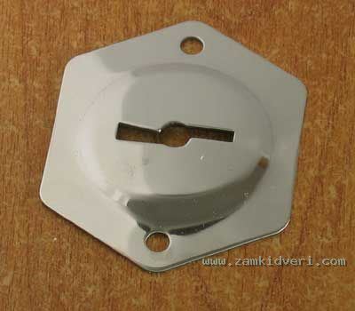

    Разве на фото 2101 не такая?
  2. #42
    Константин В.
    Цитата Сообщение от Ключник
    Константин,вы не видели моттуровских объемных накладок?А ведь на фото именно она.
    На фото шестигранная накладка, а такие у Моттуры все плоские.
    Вот фото выпуклой меттемовской. Именно такую там и покрасили.
    Добавлю кусок фото 2101 осветленный.
    Изображения
    Последний раз редактировалось Константин В.; 26.05.2007 в 11:26.
  3. #43
    Прохоров
    Все,согласен.Извините за упрямство,видимо плохо разглядел на фото дверь.
