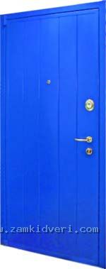

    Вот так?
    Изображения
    С уважением, Пётр
  8. #28
    Павлов В
    Цитата Сообщение от Serg
    Вот так?
    Полотно похоже.
