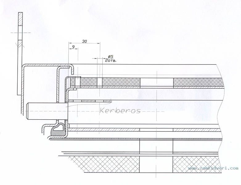

    Вопрос к производителю дверей; …..Возможно ли заказать дополнительное аккуратное отверстие, до штифта разблокирование замка Керберос (как закрыть отверстие я сам придумаю)
  5. #45
    Администратор
    5,449
    Почему бы и нет?
    Отверстие сделать безусловно можно. Но есть одна "заковыка". Это отверстие (при закрытой двери)может быть перекрыто деталью дверной коробки, так называемой "отбортовкой под второй контур уплотнения".Точнее смогу ответить только завтра, надо посмотреть чертежи.

    Да ну уж отверстия-то можно дозаказать и после приемки заказа замерщиком, все равно заказ поступает от замерщика к производителю не мгновенно, день-два там есть зазор.
    Можно даже какой-нибудь секрет придумать, типа снимаем декоративную планочку - а под ней отверстия, куда нужно нажать... вообще ничего не разбирать. Хотя, боюсь, что срабатывание защиты керберос будет вызвано таким воздействием на дверь, после которого ее все равно придется восстанавливать.

    Ещё вопрос до кучи, в заказе фирмы Стальные двери «НЕМАН» нет графы дополнительное уплотнение (у зверей есть) судя по конструкции дверь позваляет наклеить. Возможно, добавить этот заказ (не хочется внизу и по кругу при установленной двери корячится клеить его самому)
    Вот так на чертеже будут выглядеть отверстия (2 штуки) для разблокирования. Т.е. мои опасения были напрасными, ничего не помешает. Если решили их делать, проследите чтобы это было отражено в заказе. По уплотнителю. Второй контур уплотнения приклеивается на все без исключения двери компании "СДН", поэтому его и нет в прайсе.
    Спасибо за оперативный ответ. Распечатал сообщение с чертежом, вручу мастеру, о результатах отпишу

    Только что мастер принял заказ на дверь К-90. Что касается дырок для штифтов под Керберос, ничего не обещал, в заказ не вписал, так как цен на такие услуги не знают, и вообще не известно будет это делаться или нет, сказал что с вами свяжутся и мне, потом сообщат, так что от вас зависит новый пункт в заказе для клиентов.

    Слава богу, что лед тронулся. Зря Вы "отпустили" мастера! За две несчастные дырочки я и не думал брать деньги.
